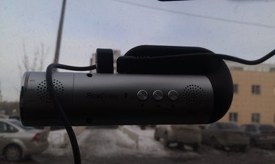

    Давно не писал никаких обзоров, но вот время пришло.

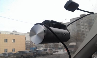

    Попал ко мне в руки RoadViewRV-500Fкоторый мне прислали SDSystems напрямую из Кореи (кстати что очень странно EMS доставил за 8 дней, что меня сильно удивило). Итак про сам регистратор, коробка крайне похожа на айфоновскую, упаковано все тоже в стиле айфона. Конструкция самого видеорегистратора напоминает конструкция видеорегистраторов BlackVue, за исключением того, что видеорегистратор RoadViewRV-500F вращается не на кронштейне, а поворачивается только часть аппарата вместе с линзой. Сам же регистратор легко и просто снимается с кронштейна. В комплекте с регистратором положили 16 гиговую шлэшку. Из спорных решений в нём мне показалось наличие выносного GPS-приёмника. Если честно точно не знаю будет ли поставляться RoadViewRV-500F в комплектации с GPS или без GPS, но если без GPS на рынок не пойдет, то смысл выносного приемника остается для меня загадкой. Большим плюсом в комплектации является Г-образный штекер питания, по идее должен давать удобство при подключение к видеорегистратору, но разъем питания в самом видеорегистраторе реализован не совсем удобно, поэтому получилось у меня все как на фотографии. Также мне показался слишком длинный разъем для вставки в прикуриватель, я в него упирался ногой, это конечно для каждого авто индивидуально, но в моём это показалось довольно не приятно.Весьма неоднозначное цветовое обозначение съемки и включения звука. При съемке мигает зеленый диод, при записи звука красный диод, при наличии GPS горит зеленый светодиод, хотя одно радует, все диоды подписаны на корпусе.

  2. Такая реализация и у других существует, например у моего Cowon AW1 так же. Смысл вопрос, тут понимать надо что в данном реге внутри реализовано для GPS, что в выносном модуле.
    Согласен, длинноват. Так понимаю, что сам рег не 12-24V? Все через вставку?
    Даже совсем никакой имхо.
    Совсем плохой. Серый, да еще и с серебристыми вставками, полная демаскировка, о скрытой установке нет и речи. Если хотят у нас продавать, имхо цвет на черный менять однозначно, без всяких блестючек.
    Питание и GPS бы через кронштейн реализовали, было бы супер. Он там надежно держится, в плане стойкости к вибро? А то на вид как-то вызывает сомнения.
    По фото не понял, до лобового там много места остается? На вид так удобно если под обшивкой провод питания тянуть, а если оставлять болтающимся то да, не очень.
    А индикация ошибок реализована?
    Это может быть удобным, в Cowon AW1 аналогично реализовано. Правда видео в салон вверх ногами (переворачиваем в плеере :))
    Есть у него возможность внешних подключений, к компу, медиасистеме авто? Настройки на компе через карточку?

  4. мое мнение по недостаткам:
    - габариты, сравнимы с blackvue dr500, а это те же 11 см в длину. Очень много, можно сделать компактнее однозначно даже технологически
    - цвет, ну тут все ясно
    - с питанием так и не понял - чистые 12v или через переходник на 5v? Лучше чистые 12v
    - кнопки - зачем кнопка остановки старта записи? В каких таких случаях она нужна? Лучше заменить на включение отключение наложения скорости на видео или же отключение включение модуля на лету, куда полезнее, чтобы если что - скорость не писать. Ну или какую другую функцию.
    - слабый функционал по настройкам. Осветление, резкость и т.д надо бы для подстройки, что с парковочным режимом, автомат или вручную и через сколько?
    - в комплектации скотч нужен дополнительный, ессно
    - неясна платформа, матрица - что по тех части?
  5. Согласен, тоже очень интересно. Матрица, процессор, объектив...
  6. -Полярик опять же некуда пристроить, или функции антиблик какие есть?
    -Питание быстрее всего не 12В, иначе зачем такой разьем городить (или там супер стабилизатор?)
    -по GPS - все-таки лучше в кронштейне разместить, тем более он там не на ножке подвешен, а всем корпусом (торцом!) в кронштейн заходит - напрашивается и питание туда подвести

  7. 5 вольтовый мини usb
    Вроде стойко, сегодня снял видео, даже получилось наехать на несколько крайне больших ям, выложу завтра
    Место есть, просто если пустить провод с обратной стороны, он будет мотаться и закрывать кадр
    Честно не знаю, но диоды не отключатся
    Хороший вопрос, завтра посмотрю на реге. Видео тоже завтра выложу, то что делал вчера выкладывать не стал т.к. фары были настолько грязные, что дальний свет светил как ближний

    Вот собственно несколько картинок, которые должны дать ответы на ваши вопросы. Предвкушаю вопрос по поводу GPS в нём никаких разъемов нет, как одноременно подключить GPS и вывести информацию на внешнее устройство я не знаю.
    Зато меня осени вот что, на регистраторе есть IK датчик, похоже хотели реализовать управление с пульта, но либо отложили, либо не реализовали.
    Кстати ещё одно уточнение, первая кнопка это "эстернный режим" а не включение/выключение записи видео, хотя по значку (под кнопокй) этого не скажешь :)

  8. Спасибо! Получается, AV-out можно применить только когда GPS-блок отключен. А разьем TRRS/4 pin jack 2,5 или 3,5 мм?
    И еще - насколько удобно крышку слота для SD-карты открывать и саму карту ставить/извлекать?
  9. 2.5 jack, сколько пинов посчитаю :)
    Там заглушка, под ней слот для флэшки, флэшку вставлять крайне удобно, даже в слепую, она там не гуляет (когда её вставляешь), никаких полостей куда бы она могла провалится там нет, за разъем для флэшки там 5+.
  10. на первых фото [​IMG] видно, что четыре, вроде так
