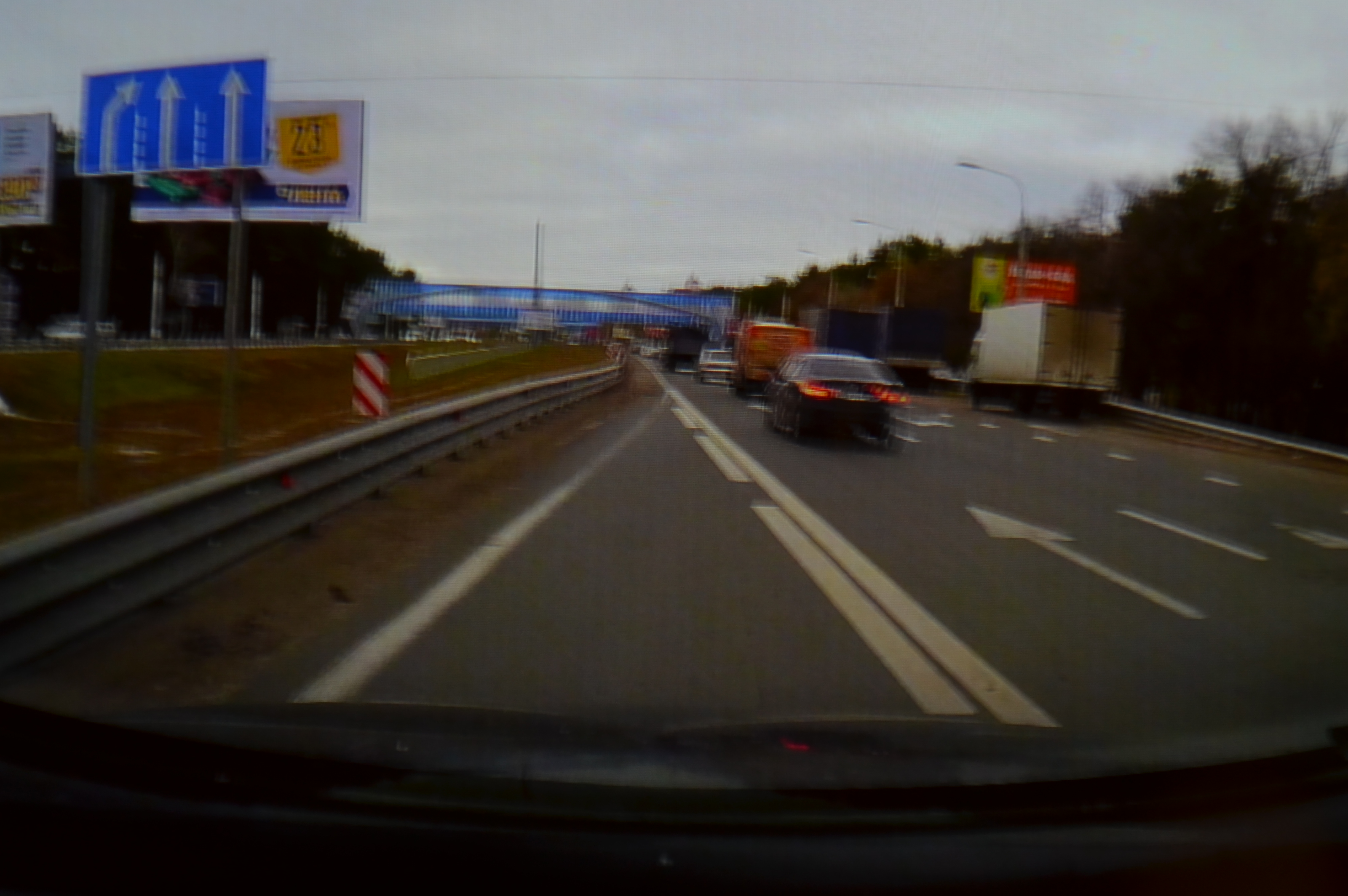

  2. @savala ну не полосочки, а как бы сказать....блин не знаю как сказать!
    на fhd картинка гладкая, а на sfhd как бы на картинку наложена еле заметная сетка! Особенно видно на экране ТВ 42д и на планшете с большим разрешением.

    ну а полосочки на мой взгляд это и есть " издержки" высокого разрешения,на 7 амб-ле у всех вроде так..
  8. :( у меня нет такого ТВ...
    :) трудно понять, но возможно просто более заметны пиксели, ну типа картинка с SHD это полное разрешение матрицы, а FHD только часть её, то есть обратная интерполяция не в увеличение, а в уменьшение и соответственно более гладкая картинка...

  13. вот фото с тв.видео @savala. сори за качество хоть и зеркалка! но полосы видно!
  14. @dj-salix
    Это фрагмент картинки или полная? У ТВ какое разрешение?
    И на этом же экране FHD выглядит более четким и гладким?

  17. @unreal это фрагмент увеличеный( что-бы лучше видно было:)) честно про разрешение тв я еще не разобрался, на коробке написано 3840х2160 Ultra hd
    --- Сообщения Объединены, 23 окт 2014 ---
    телик недавно купил 3D Ultra HD LED телевизор PHILIPS 42PUS7809/60
    да fhd картинка очень четкая и гладкая, есть конечно зернистость но таких полос нет!
    кстати проверял по разному, встроенным плеером тв, через hdmi c компа, пока еще был рег и с него напрямую через hdmi, все одинаково! и на планшете с разрешением 2560 x 1600 тоже самое!

  18. @dj-salix
    Ну получается на ТВ картинку растягиваем, разрешение ВР то меньше.
    Вообще для понимания что и как нужно знать хотя бы что за разрешение у матрицы ВР, а это от нас засекретили. И как ВР получает то же FHD, обратной интерполяцией или с части матрицы (надеюсь что SFHD честное). Данный гаджет именно автомобильный ВР, причем техподдержка в переписке акцентировала что программно настроенный именно для съемки вперед. И не для кино. Я не вижу смысла придираться к качеству видео просматривая его на мониторе с большим разрешением, чем фактическое. Хотя вопросы к SFHD у меня тоже есть.
