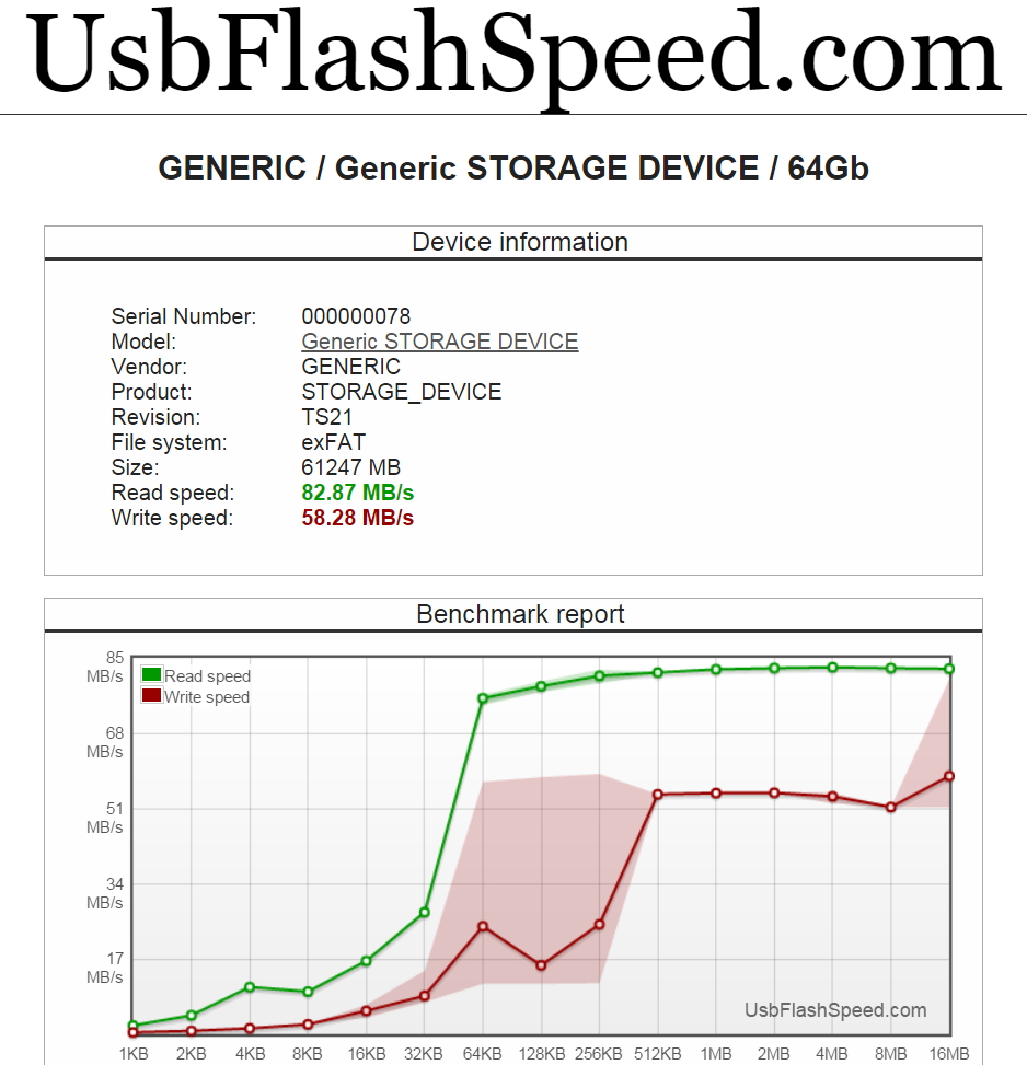

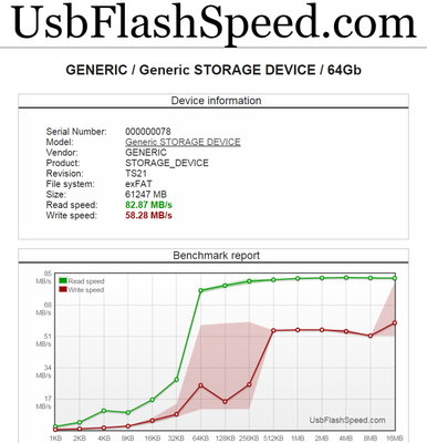

  16. Сделали тест этой флешки через скоростной кардридер, результаты в аттачменте.
  17. Я так понимаю, это последовательная скорость записи?
  18. Да, верно, последовательная запись. По мере заполнения флешки, на последних 20% объёма флешки наблюдалось снижение скорости записи до 20 мегабайт в секунду, но этого всё равно должно хватать с запасом для этого регистратора.
