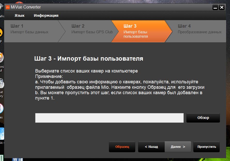

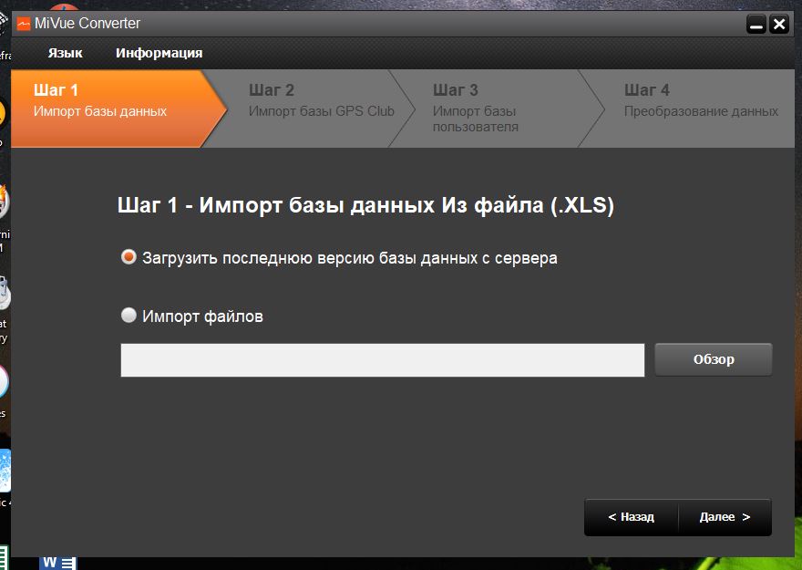

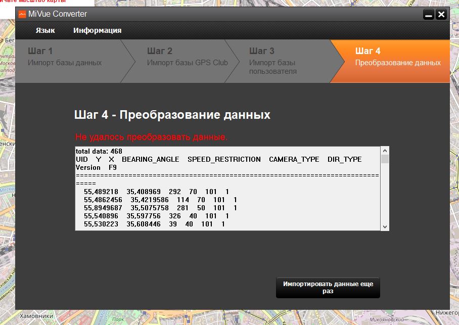

  9. Добрый день, форумчане подскажите пожалуйста как самому сделать базу камер (всегда скачиваю с офф сайта MIO, но последнее время часто началась такая штука, что регистратор показывает ограничение скорости "0", а я еду напрмиер 60 и пищит т.к. я превышаю скорость на 60 например).

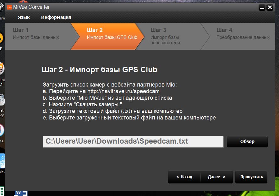

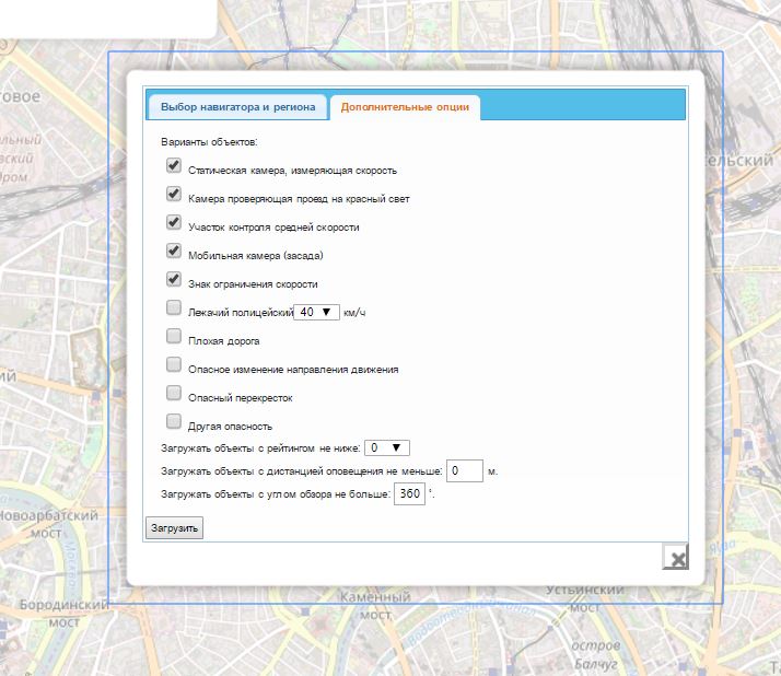

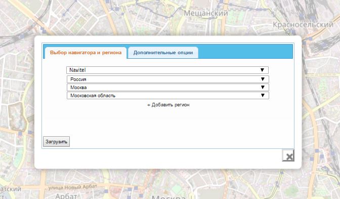

    1. На предыдущей странице выкладывали прогу "MiVue Converter", я её скачал
    2. далее зашел на сайт mapcam.info/speedcam, открылась карта и там нашел кнопку "загрузить", и вот какие я там настройки выставил (правильно?)
    Видеорегистратор Mio 588, а я здесь выбрал Navitel, имеет значение? или другое что то надо выбирать?
    Далее зашел в прогу MiVue Converter:
    Шаг 1: из базы данных
    Шаг 2: выбрал файл скачанный с mapcam.info
    Шаг 3: нажал пропустить

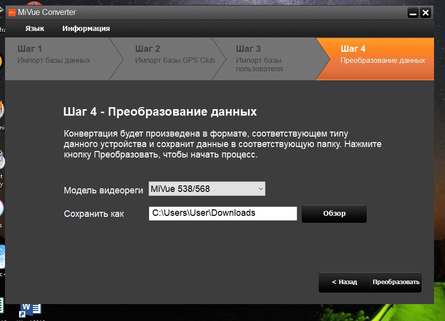

    Шаг 4: модель регистратора выбрал 538/568 (а у меня 588)

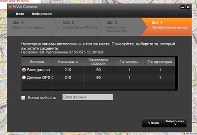

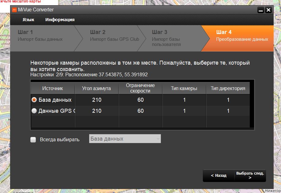

    Шаг 4.2: вот такая ошибка
    Шаг 4.3: и такая
    подскажите пожалуйста что я делаю не так
  10. Выбираю для своих Mio 568 и 618 данные в формате iGO, конвертирую их и пользуюсь.
    Работают таких самодельные базы нормально.
  11. огромное спасибо!
    последний вопрос, после этих действий регик будет сигнализировать о камерах и об ограничении скорости или только о камерах?
    хотелось бы чтобы было и то и другое как в родном файле с камерами
  12. Предупредит о наличии камеры и ограничении скорости на этом участке.

  18. Официальный конвертер от Мио Вам подойдёт, у него есть возможность конвертации для линейки 668/688
    --- Сообщения Объединены, 8 июн 2017 ---
    Ссылка на официальный конвертер Мио есть в сообщении Namut'a.
    https://videoregforum.ru/threads/al...dlja-mio-3xx-5xx-6xx.1944/page-20#post-113136
    #497 Le_Mechanicien, 8 июн 2017
  19. я как бы читаю нормально, я вам дал верную ссылку, она на 6ю серию тоже подходит, это тот же самый офф конвертер
  20. беру свои слова обратно! признаю, был неправ. по ссыли скачал конвертер, базы (они правда голименькие для Беларуси, ну это детали) - в конвертере нет упоминания 698, но есть подходящие по формату шестисотки!!!! перегнал в бинарник, зашил в регистратор - ЗАРАБОТАЛО!!!! дело было еще в том, что Намут предупреждал "линейка 668/688" не поддерживается остальными 6хх. Главное, что зверек перестал упираться и начал работать, следующая задача найти нормальную полную карту с камерами по Беларуси и будет счастье. Получится найти и конвертировать - выложу на пробу, у кого тоже 698!
