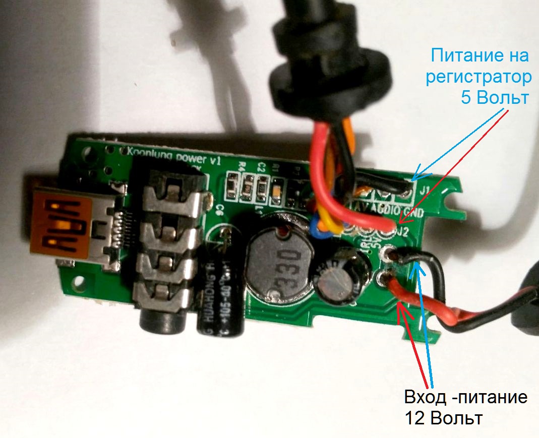

  13. Всем привет. АКБ рабочий, от него работает хорошо. С картой памяти тоже всё хорошо. Но похоже погиб БП.
    Записал видео
    Что делать? Где купить? Или можно отремонтировать?
  14. @Sergez адаптер питания на 5 Вольт любой можно использовать, режете провода от вышедшего из строя (отпаиваете :) ) и припаиваете другой, предварительно вскрыть контроллер питания. В вилке, которая в разьем прикуривателя, ничего нет, адаптер 12 Вольт - 5 Вольт в контроллере
    PS: любой имелось ввиду не обязательно от Axiom, ну и ток чтобы обеспечивал не менее 1А
    если не пользуетесь кнопкой и видеовыходом, можно всё отпаять, на новый адаптер 12В подать и с него 5В на кабель, который идет к регистратору с mini-USB разьемом. Просто сторонний кабель с mini-USB 5-pin не подойдет, у Axiom используется 10-pin

  15. @LEONавто, спасибо за совет. Но в данном случае функционал кнопки и второго видео выхода будет потерян. Никак не сохранить?
  16. Неизвестно. Можно, конечно, попробовать всё оставить и параллельно 5 вольт подать на плату с другого адаптера, в то место, где провода выходного кабеля припаяны
