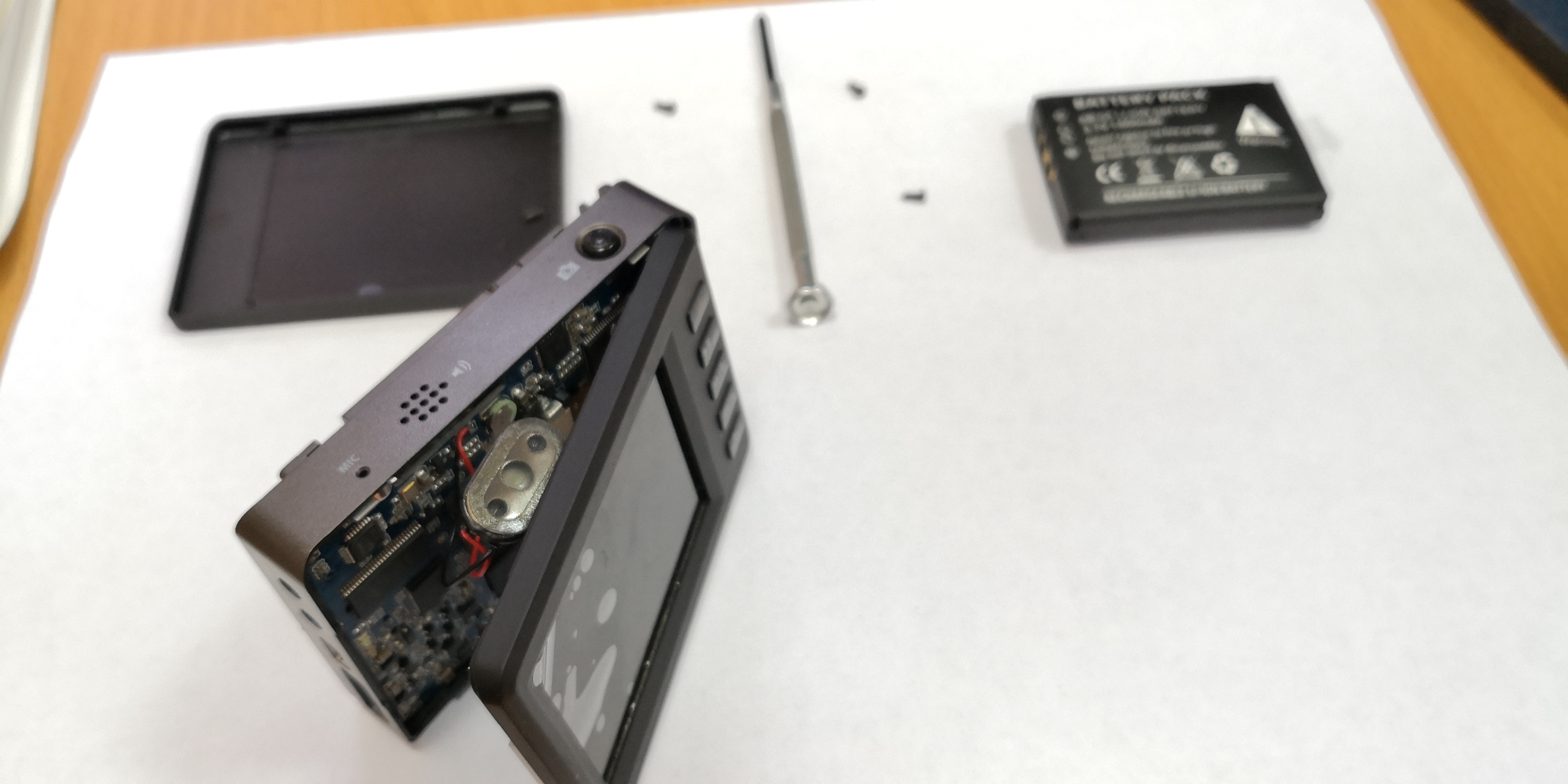

    Как правильно разобрать эту коробочку Axiom 1100 и не сломать её? Чтобы изнутри достать встроенную флешку. Видимых шурупов на ней нет, а крышка трещит и не открывается - боюсь сломать.
  5. @BSA там только защелки на корпусе, по длинной стороне начинайте разбирать
  6. Снял крышку, открутил 4 маленьких болтика, передняя панель немного отделяется, но держится на проводах - не могу полностью открыть. За платой не видно встроенной флеш-памяти или чипа, на который сохраняется информация без вставленной SD-карты. А разъём mini-USB у меня не работает и устройство в компьютере не определяется, даже в мастерской удивляются и разводят руками. Каким образом в этом регистраторе Axiom 1100 сделана встроенная память 16Гб и как мне вытащить из неё важную информацию?

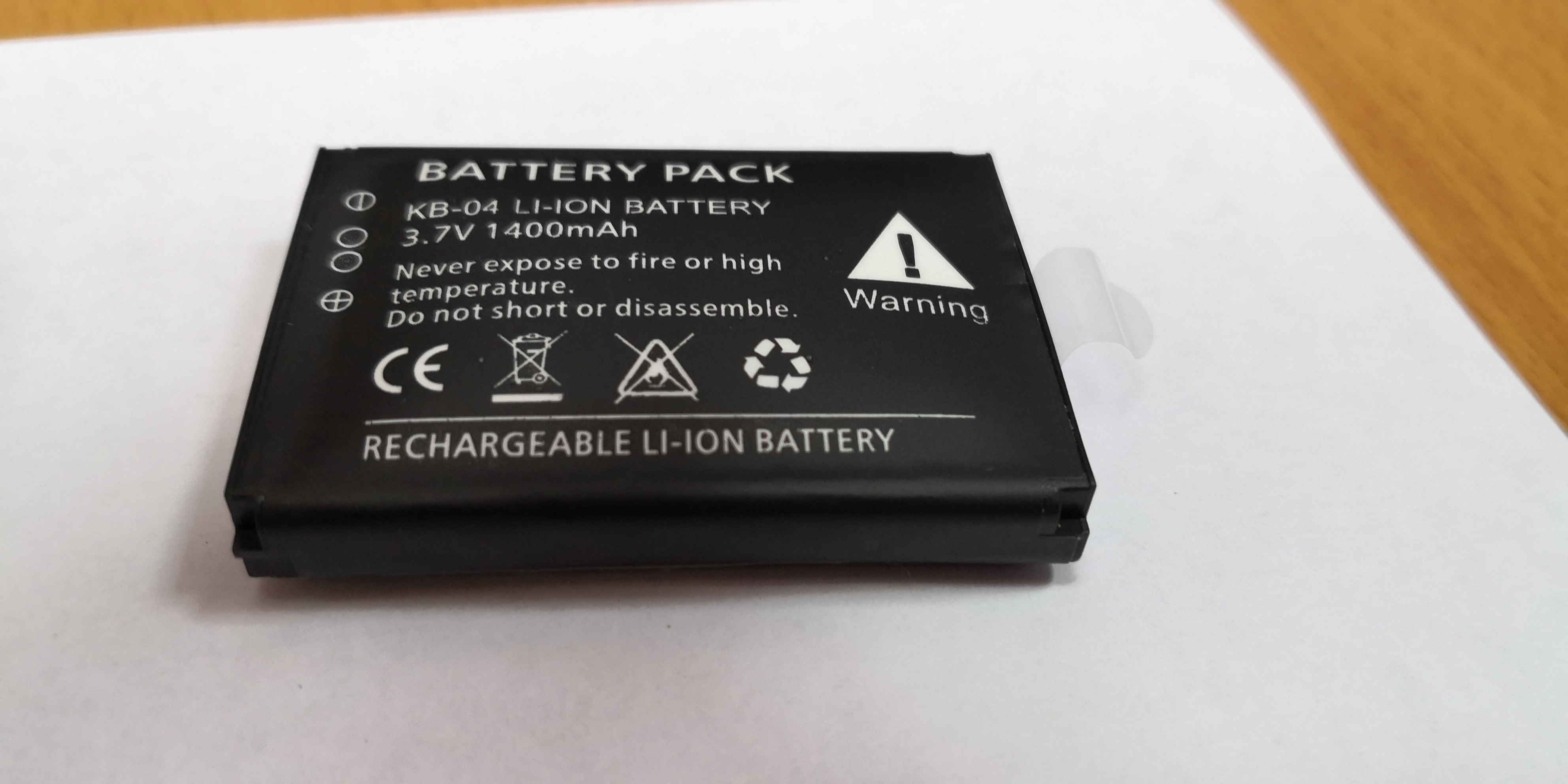

    Ещё я внутри обнаружил вздутую батарею, которая даже выперла крышку. Они уже на издыхании, почему так произошло? Заряжается она всегда от авто, при выключенном зажигании просто включённым я регистратор нигодка не оставляю. Где и как мне можно найти такую новую батарею или подходящую большей ёмкости?
  7. Как говорят наши западные партнеры - shit happens
    Современные аккумы имеют свойство вздуваться даже при бережном обращении
  8. @BSA по аккумулятору посмотрите в теме поиском (от Nokia аккумулятор), или на проводах впаять большей емкости, но подбирать по размерам, найти Литиевый аккумулятор сейчас несложно (они такого формата все идут 3,7 Вольт), хотя бы здесь
    А до карты памяти чтобы добраться - надо плату откручивать. Чтобы шлейф не оторвать - на разьеме защелку надо приподнять. Можете по форуму поиском или так погуглить, как там шлейфы снимаются

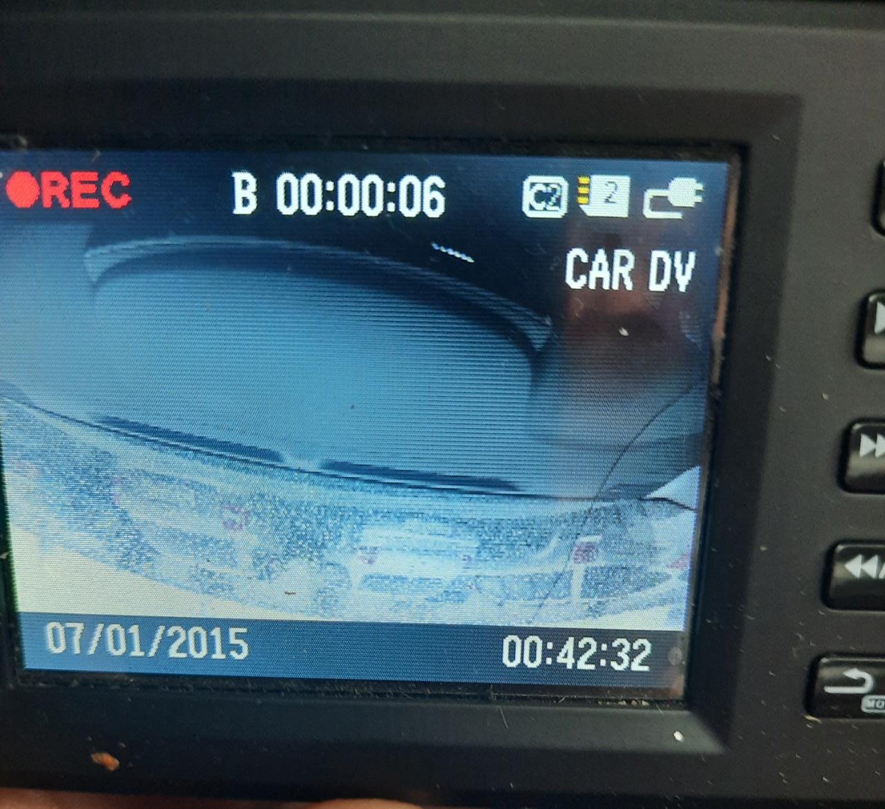

  17. Добрый день, Model Car Vision 1100 axiomV0057/20150908.
    Заменил батарейку, карту памяти. Регистратор включается секунд на 30 и потом выключается.
    Зарядил регистратор через розетку. На индикации в правом верхнем углу сначала показывает что батарейка полная потом появляется значок с вилкой, потом отключается. Фото прилагаю. Подскажите в чем может быть проблема
