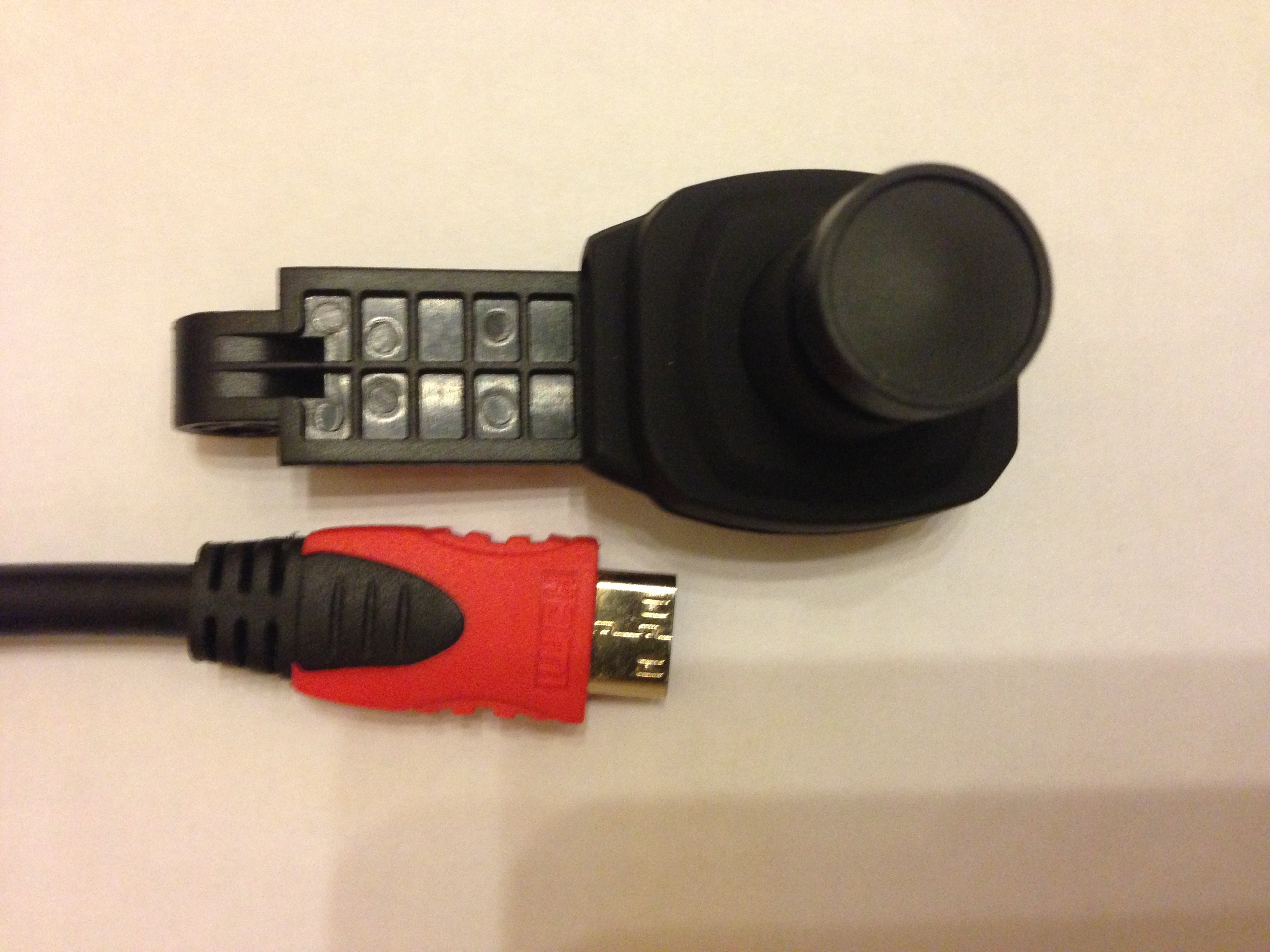

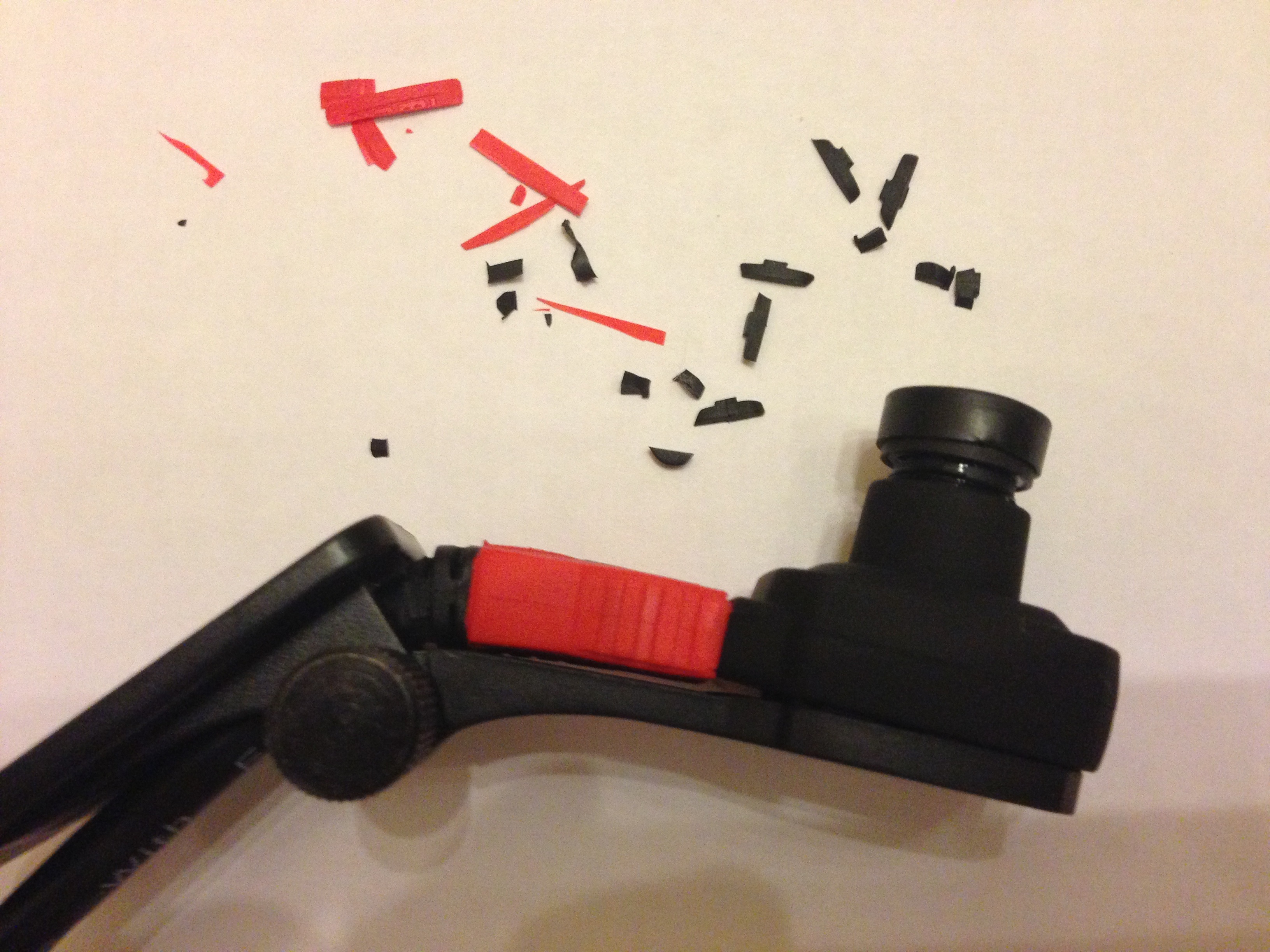

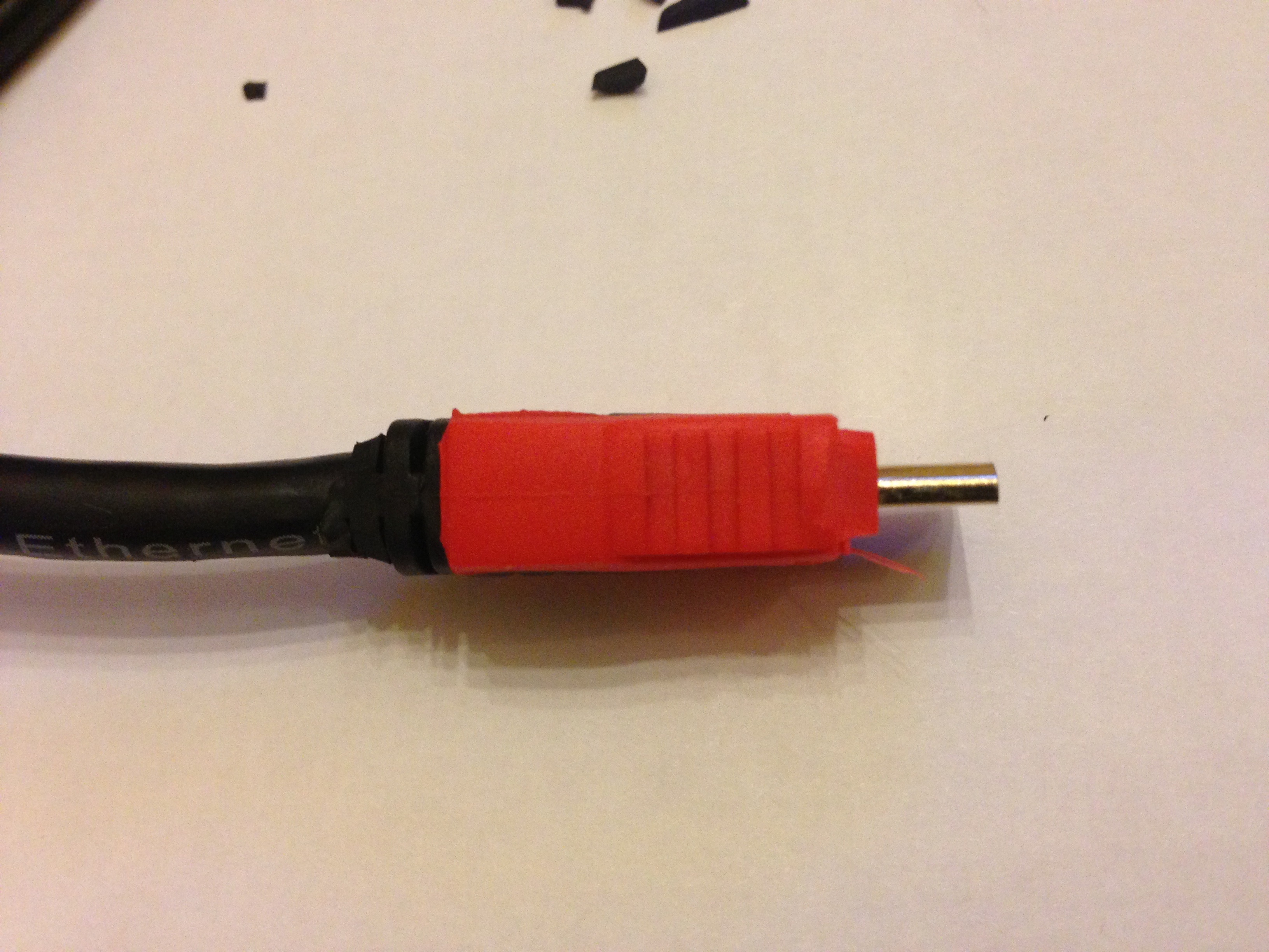

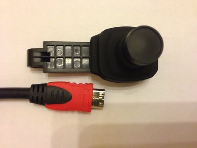

    Приветствую!
    1. Какая машина, и как вели кабель - снимали ли облицовку стойки, чтобы вывести со стойки сразу в бардачек?
    На моем опыте и в Escalade и Disco4 и в Kangoo 2х метров хватает до бардачка, если прокладывать кабель под облицовкой стойки
    2. Напишите серийный номер регистратора, попробуйте замерить длину кабеля, если она 1,5м - я дам вам кабель 2м
    3. Можно использовать кабель 5м, ссылку на который дал @dim565
    На первом фото кабель до "обработки"
    На втором и третем резинка немного обрезана, чтобы кабель входил в паз камеры и выход кабеля не мешал брекету

    Я советую к установщикам (арматурщикам) съездить, они снимут облицовку очень быстро
    Кабель - любой универсальный miniHDMI-miniHDMI, в котором задействованы все контакты, желательно, чтобы корпус был резиновый - чтобы немного обрезать как на картинках выше.
    Можно взять и этот кабель, сверху обернуть черной изо лентой.
