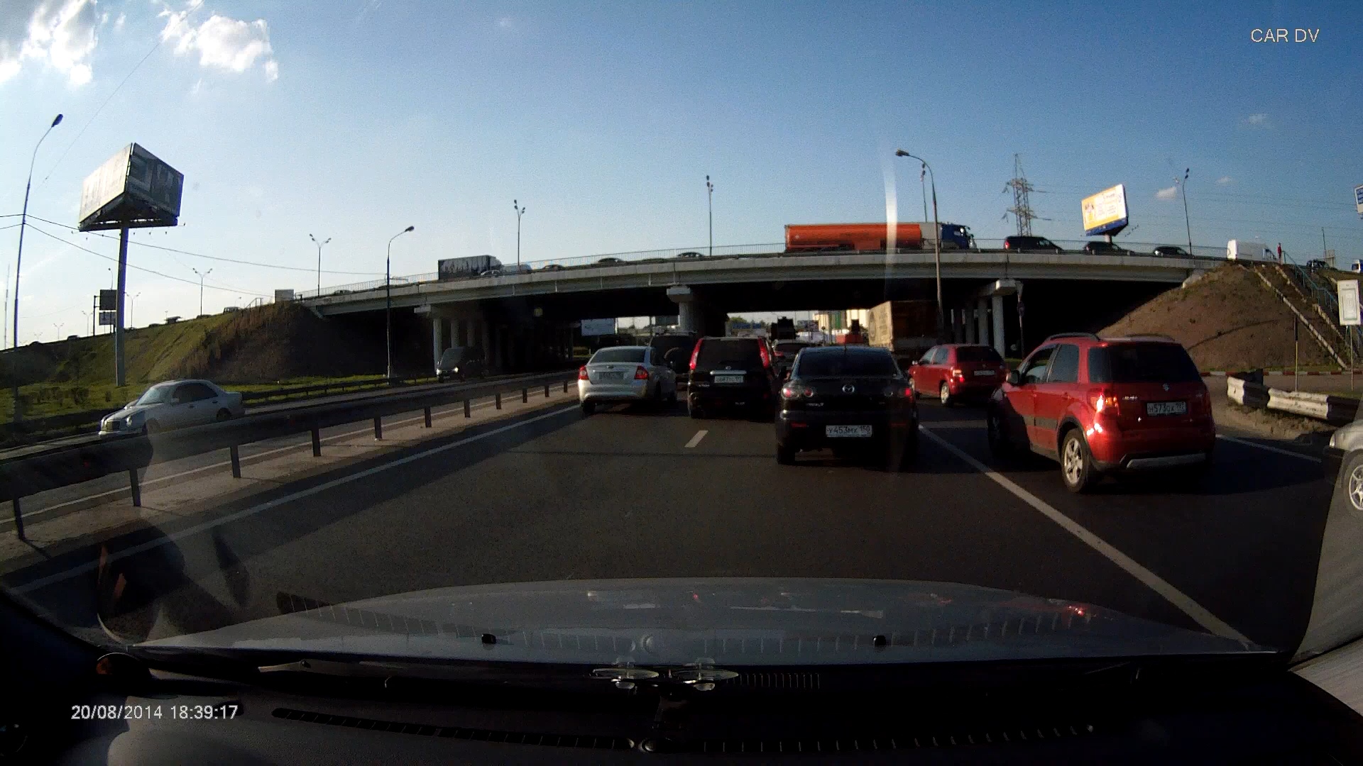

  1. Это не освещенность, а баланс белого, к вашей проблеме отношения не имеет.
    Вы величину экспозиции не меняли случайно? Вот от неё и будет зависеть эта засветка. Может случайно щелкали и увеличили?
    По умолчанию 0.0 стоит, но я заметил, что это тоже многова-то, поэтому себе поставил минус 1.3, намного лучше стало. Но у вас похоже, что больше 0.0, слишком уж жестокая засветка, проверьте в первую очередь.
  2. @Partizan, похоже что видео нет смысла выкладывать, да? Т.е. тут уже @Molotok прокомментирует, как поступить, лучше дождаться.
    Исправил/добавил в связи с комментариями @dim565
  3. @LEONавто Видео выложил на 40 странице посты объединились ))
    --- Сообщения Объединены, 20 авг 2014 ---
    @dim565 Экспозиция в настройках так и называется?
  4. Нет, она не в настройках, поэтому и можно случайно сбить.
    В режиме предварительного просмотра (когда показывается текущая картинка с камеры) или в режиме записи нажимаете на кнопку + или -, появляются цифры, это и есть экспозиция.
    Если там допустим +2.0, то причина найдена, ставьте на 0.0 или чуть меньше и проблема уйдет (по крайней мере с засветкой, а там выложите видио новое, посмотрим).
  5. @dim565 Не исключено! Спасибо! Сейчас пойду по-колдую и отпишусь ))

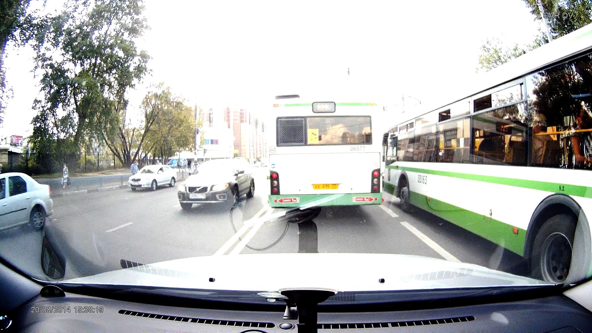

  6. Камера,как я понял, нового образца? Да видео посмотрел, снимает оч. плохо,даже номеров впереди стоящего автобуса не видно
  7. @Дёня а и разговор про то, что плохо, владелец как раз пошел настройки проверять
    А номер то видно, если оригинальное видео смотреть а не просто просмотром:
  8. Ребята всем спасибо! Отдельная благодарность dim565, попал в точку! У меня экспозиция была около +1,5. Поставил на -0,3 - ОГОНЬ! Брательник при установке видимо понажимал ))) Также спасибо ребятам из техподдержки, которые готовы были со мной встретиться и устранить проблему!

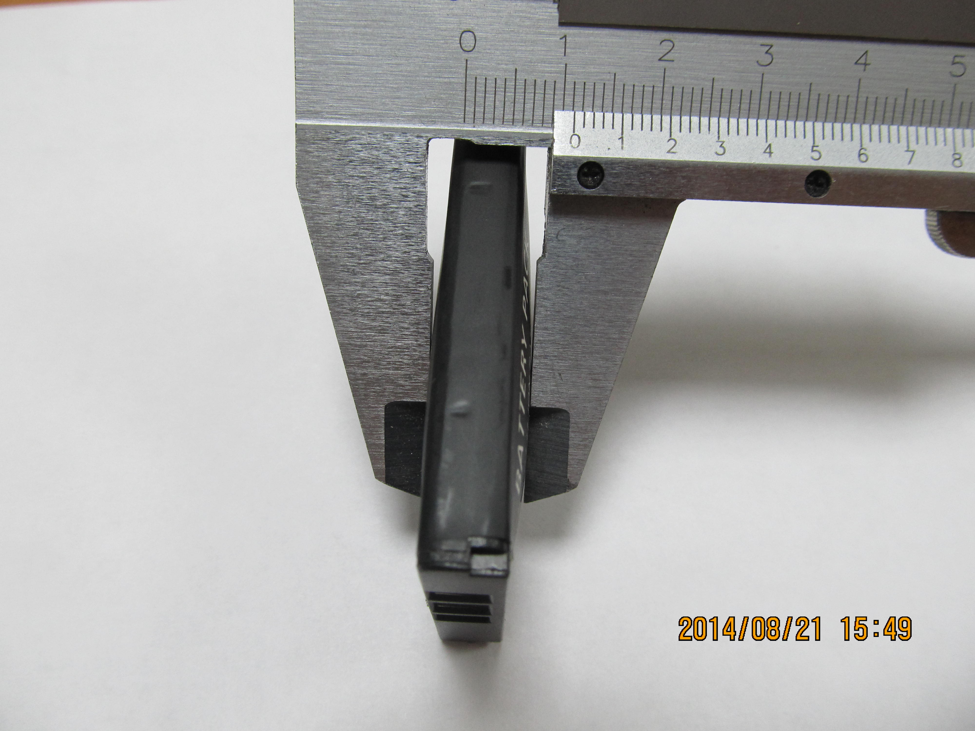

  13. Свершилось! Батарейка "на 9-м месяце"... Крышку заклинило., чуть регистратор не поломала.. А я говорил!, я предупреждал. ))
    Что-же теперь с ней делать?
      901,6 КБ
      894
  14. @Fire напишите в личку Максиму Ваш адрес с индексом, ФИО и контактный телефон, отправят новую.
    P.S Надеюсь, @Molotok не против, что я даю такие советы вместо него :) Просто рассуждаю, чтобы в такой ситуации ответил Максим и кроме замены АКБ ничего не приходит в голову )
