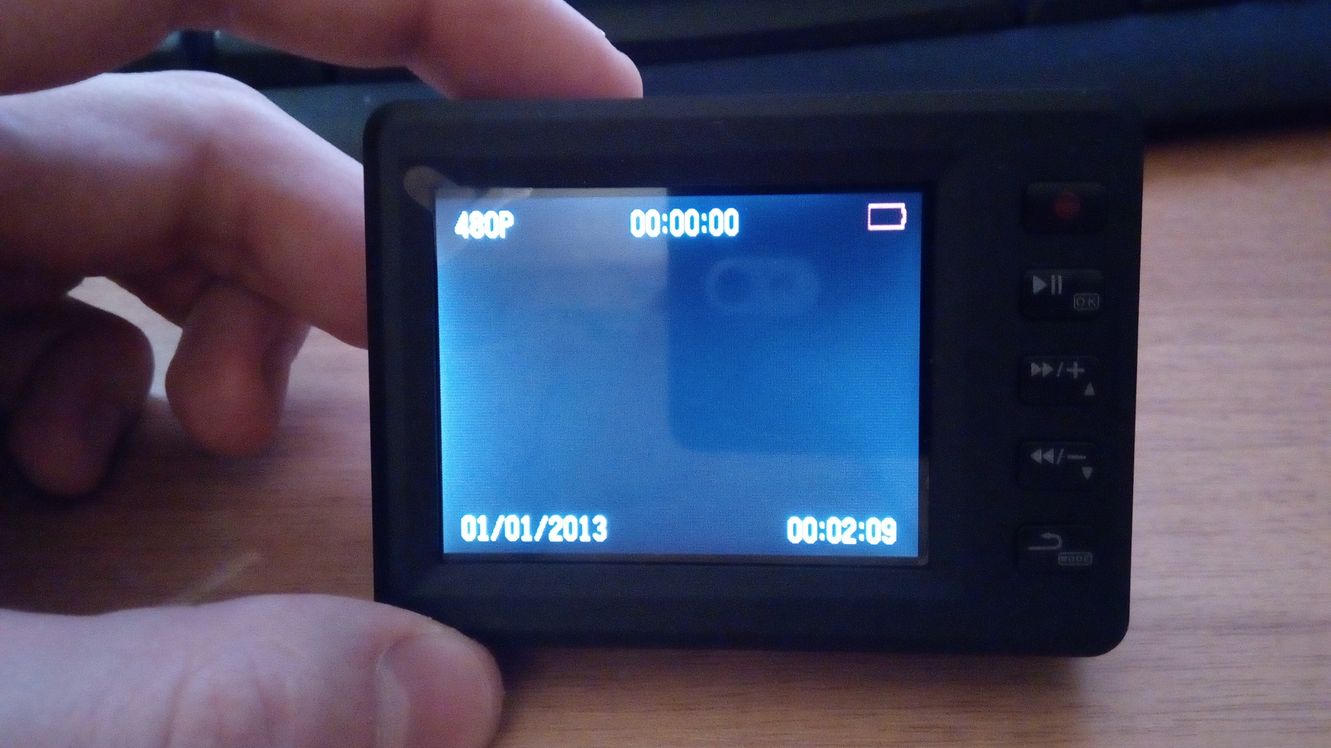

    1) Долго держу ВКЛ, на боку (слева от экрана) загорается синий диод, на экране появляется логотип Axiom, пробегает полоса загрузки, затем секунд 15 черного экрана и появляются элементы в углах, ни на какие кнопки не реагирует, время в правом нижнем углу идет отрезками по 3-6 сек (т.е. прибавляется не по 1-ой секунде). Выключить можно только вынув батарейку. Знакомая картина.

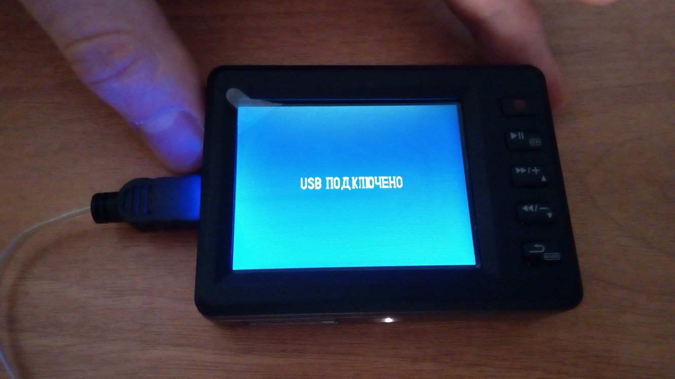

    2) Подсоединяю его к компу. Загорается красный диод, типа идёт зарядка. Включаю - на экране снова лого, полоса загрузки, затем на синем экране надпись "USB подключено". Комп определяет, открывает проводник.
    При проведении обеих этих манипуляций в регистраторе находится флешка с файлом прошивки axiom.bin, который присылал Молоток. Флешка отформатирована в FAT32.

  6. @tower88
    Приветствую!
    Он переходит в режим съёмки доп камерой
    Поэтому идёт надпись 480p
    Скорее всего, дело в разъёме доп. Камеры,
    Возможно, что-то попало внутрь
    Вы в Москве - подъезжайте к нам на склад, посмотрим на месте, если не исправим - поменяем блок
    Контакты склада сброшу в личку
