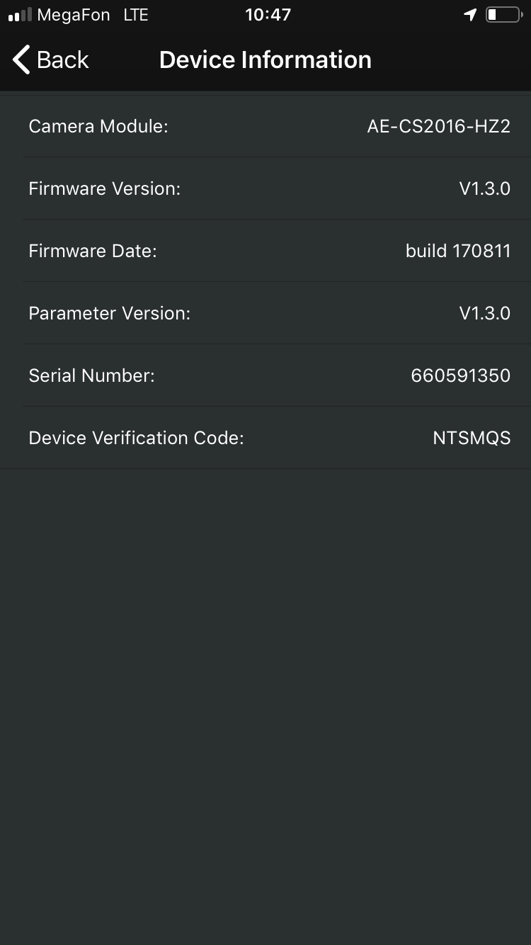

  5. Добрый вечер. Скажите, пожалуйста, действительно ли это нормальная скорость воспроизведения и скачивания видеофайла?
    А дальше на каком-то моменте все просто зависает (каждый раз на разном):
    Что с этим можно сделать?

  6. @andkarelin наверное нужно сначала скачать, а потом воспроизводить
  7. @andkarelin такая же ерунда. 1 мин видео скачивается 5 минут. Проще вытащить карту и вставить в ноут.
  8. @Molotok, добрый день, а можно получит свежую прошивку s/n cv2013081236. И можно ли кнопками сброс сделать, а то что он в меню перестал входить, зависает.
  9. @andkarelin установил сегодня gps антену. Скорость скачивая стала значительно больше. За секунд 30-40 скачалось 1 мин видео.

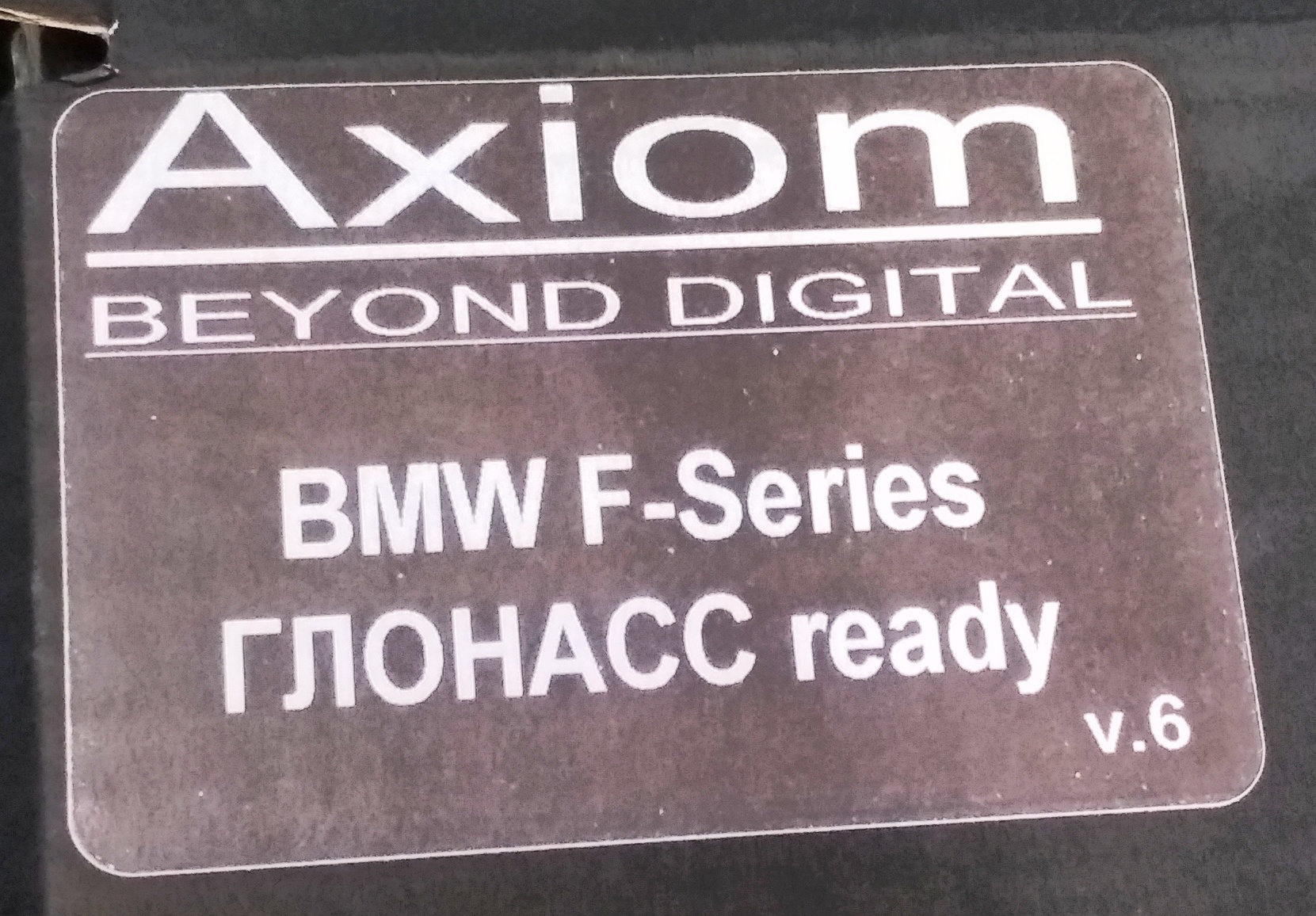

  19. Здравствуйте, @Molotok
    Подскажите ,
    1) если ли обновление (последняя версия) прошивки для видеорегистратора Axiom special wifi for BMW F-series ГЛОНАСС ready v.6 ?
    2) какой максимальный по качеству видеокартинки режим работы этого регистратора - SuperFullHD или FullHD ?
    H.264 или H.265 ?
    NTSC или PAL ?
    #1899 Atlanteg, 16 окт 2019
