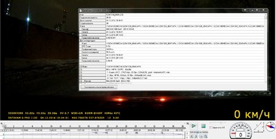

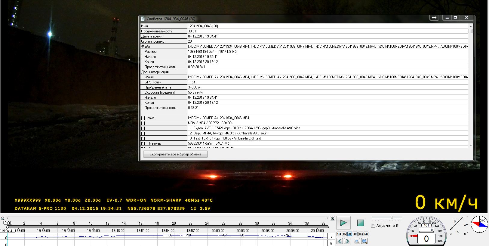

    А теперь по делу. На моем в вечернее время пропусков нет, разрешение Supr-HD 2300*1296. Карта 32 самсунговские. На видео @Серега с завода вижу тоже самое, что у меня было с картой на 8 Gb. Именно так себя вел регистратор во время записи. Так же останавливался на секунды 4 и сбрасывал время. Поменял на 16, стало все нормально.
