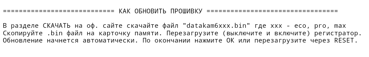

  5. Я,конечно, извиняюсь за свою неграмотность. Прочитал пошаговую инструкцию но обновлению прошивки. Подскажите пожалуйста вот что. Вот я ее скачал... Если ее открыть, пишет, что "не удалось открыть файл", так как необходимо знать - какую программу для этого использовать. Может для скачивания нужно другое? Если правой кнопкой, то может быть выбрать вариант "копировать ссылку на загрузку"? Или "перейти на страницу загрузки"? Или его все же нужно открыть? Для меня это ПОШАГОВО... Извиняйте за тупость.
  6. После скачивания файл прошивки открывать не надо, просто скопируйте (перенесите) этот файл в корень карты памяти и перезагрузите регистратор. Screenshot_2016-04-13-20-34-02-1.png Вроде всё просто и доступно написано.

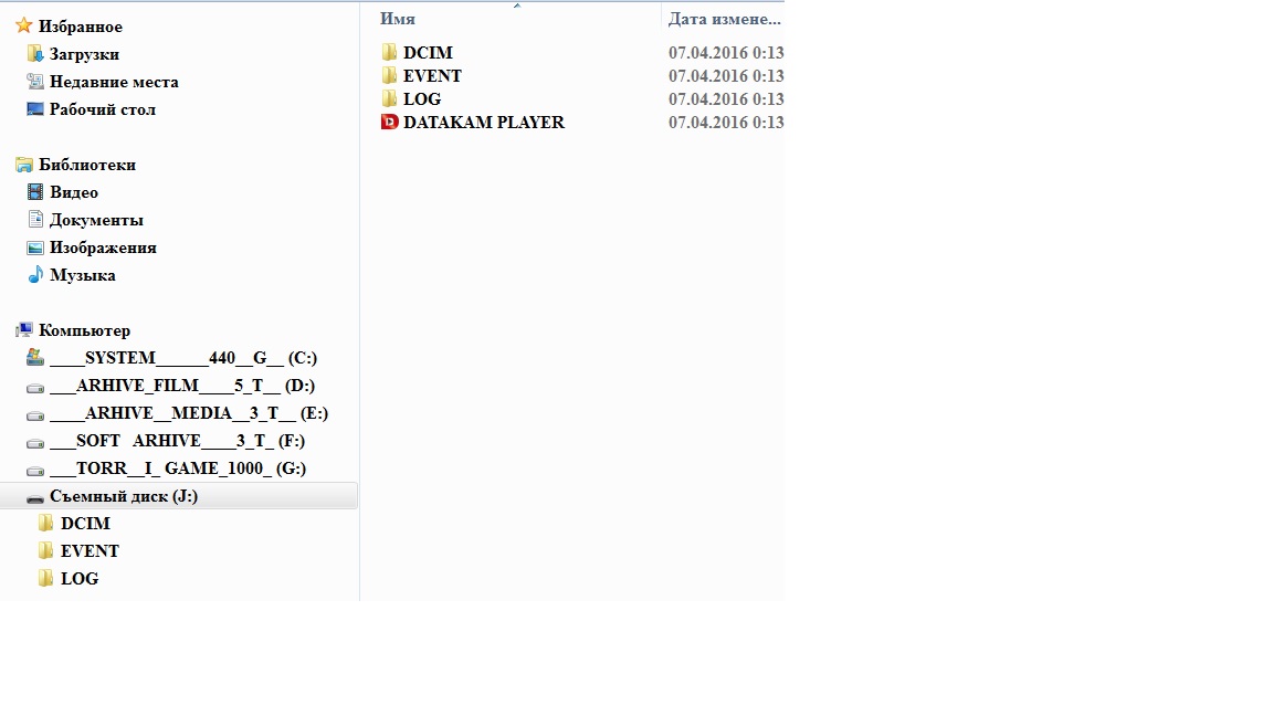

  7. 1. Скачать файл на комп в папку(любую) когда тыкаешт по ссылке на странице загрузки на сайте Детакама.
    2. Подключить регистратор через USB шнурок. Откроется окно автозагрузки, он будет виден как съемный диск. Выбрать "открыть папку для просмотра файлов(используя проводник)".
    Или воспользоваться проводником на компе или тыкнуть "мой копьютер" выбрать диск который появился.
    3. Скопировать сохраненный файл из папки в которую сохранял в папку регистратора (в то окно которое отрыли до этого). Файл копировать в корень(корневую директорию) (не надо пихать его в какие либо папки)/ Там еще будет файлик DATACAMPLEER. Внизу скрин как выглядит диск и что на нем.. Буква может быть другой от кол-ва у тебя на компе дисков.
    4. Отключить от компа регистратор(выташить из него шнурок).
    Прошивка или сразу сама запустится или регистратор надо выключить и сново включить.
    На экране регистратора будет написано Прошивка 1/5 выполнено столько то из /5 и проценты побегут. Ждать когда напишет 5/5 (5 из 5-ти) 100 %. Дальше сам выключиться должен. Включишь и радуйся.. Если по прошествию 5 этапов с процентами висит и не хочет ничего делать перезагрузи кнопкой резет на регике под резиновой крышкой где гнездо USB... Она может повторит процедуру установки , но должна встать
