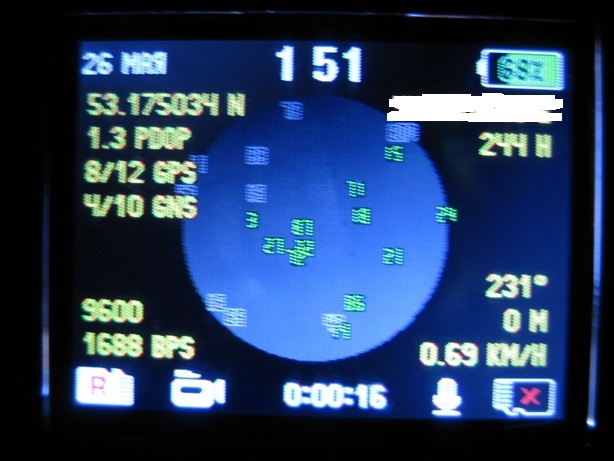

  2. Народ, у вас на дисплее количество пойманных спутников отображается? раньше у меня в правом верхнем углу зеленым цветом было количество. теперь вообще нет. прошивка последняя официальная
  3. Походу с прошивкой новой с экрана пропали.. На записи присутствуют)
  4. У меня спутники отображаются на 2-м экране (стрелку вверх нажимаешь) рисует круг с расположением спутников, которые видит и слева после величины pdop пишет:
    0/11 GPS
    0/11 GNS
  5. Верно.. Но вот с основного экрана с минимальными данными убрали... Мне кажется, что зря.. Полезная инфа была.. Особенно када долго коннектится..
  6. У меня чаще всего коннектится с 2-3 спутниками Глонасс. Видел, что бывало и 4. Сейчас включил регик у окна - инфа на фото.
    Но вообще думаю, не стоит переживать относительно того, какие спутники пойманы (gps или глонасс).

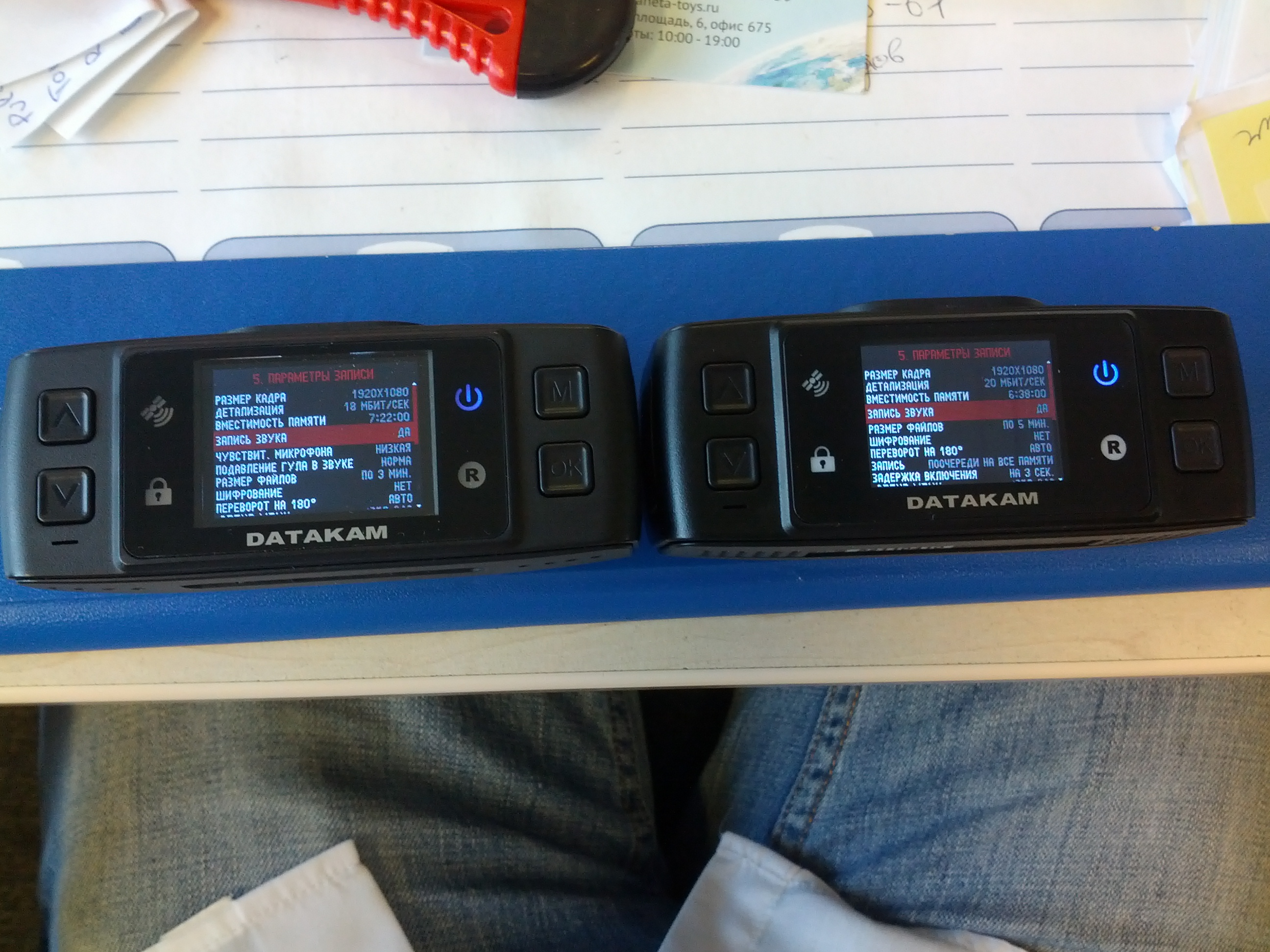

  10. На двух регах с одной и той же прошивкой, один G5-Pro, второй G5-City-Pro
    разные меню, как народ и жалуется у Сити пропали некоторые пункты, как настройка чувствительности микрофона, с меню исчезло показометр сирийника, и еще некоторые фишки
    ФОТО слева G5-Pro справа G5-City-Pro
    вкрадывается вопрос ЗАЧЕМ ! ! !
    у обоих Прошивка G-40426 для серий G5, G6, G8, G9
  11. А если откатится в city на предыдущую версию, пункты меню появятся?
    Убрали вероятно из-за проблем со звуком. На моем видеорегистраторе city max воспроизведение звука через встроенный динамик было просто кошмарным.
  12. Откатил на 330 прошивку, потом снова на 426, все без изменений, заблокированы.
    в режиме отладки тоже НИЧЕГО!
    по мне так звук в микрофоне слишком громкий, в своем старом чувствительность ставил в минимум, а тут не поставишь... нонценс, даже серийный не сверишь при желании....
    зачем нужно было отключать?! непонятно, в релизе написано что реализована данная функция а в Сити не работает

  16. по поводу отсутствия регулирования чувствительности микрофона на сити полностью согласен, он настроен неправильно, идут большие искажения в звуке, отрегулировать нельзя, раньше на минимум ставил., теперь никак. особенно заметно если с открытым окном ехать

    На моем Сити настройка чувствительности была. И кстати, запись звука с высокой чувствительностью был отвратный. Гул, шум и прочие искажения. Даже если просто снимать вне машины. Но речь различима и общая звуковая обстановка понятна.
