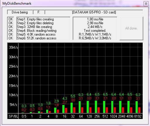

  2. В общем такие дела... Карта Силикон Повер - при записи стал битрейт падать до 18-ти.. Карта АДАТА - как и раньше до 15-ти... Мде... При старой прошивке СП работала на полных 20, а Адата так же до 15-ти падала...
    У кого есть карта самсунга! Сделайте тест с графиком своей карточки этой прогой - mydisktest. Для сравнения... Я свои тоже выложу скоро...
    Вот что ТП ответила мне по картам:
    Я написал: У меня 2 карты... Силикон Повер и АДАТА.. Так вот на АДАТА было на 40426 прошивке понижение.. до 15-ти... На СП такого не было... Так же замерял программой mydisktest обе. АДАТА - 7,5 МБайт/с, а СП 15 МБайт/с записывают.. СП соответствует 10-му классу и даже больше... Не может она не справляться..
    Ответ: Класс карты не имеет НИКАКОГО отношения к записи видеорегистратора. Класс это линейная скорость записи. В регистраторе же запись покадровая и скорости абсолютно другие, в программах замера надо смотреть скорости записи маленькими блоками - такая скорость в десятки и более раз меньше. Плюс не путайте битрейт (мегабиты в секунды) и класс со скорость записи (мегабайты в секунду). Да, часто бывает что чем выше класс карты, чем выше и покадровая скорость - но совсем не правило, особенно у дешевых карт памяти линейная скорость записи (класс) соответствует и всегда выше, а покадровая очень плохая."

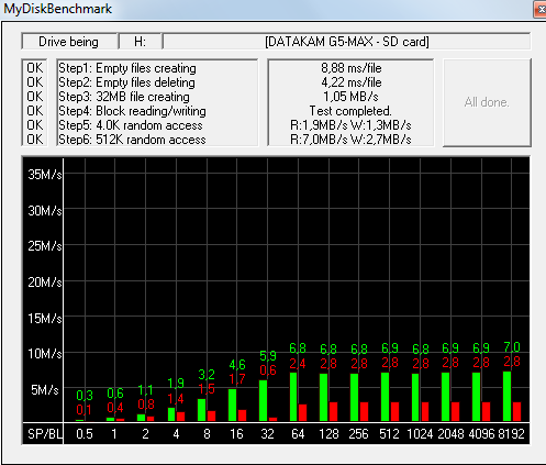

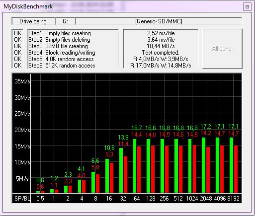

  10. Что это значит?
    Нормуль?

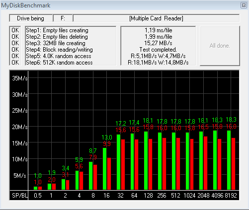

  11. Моя карта через прогу "mydisktest".
    Там где полоски самые высокие - это через встроенный кардридер в ноуте.
  12. АГА! Значит скорость значительно зависит от типа карт-ридера.
    И еще, вы заметили как сильно скорость зависит от размера записываемого блока? До 32КБ все довольно медленное.
    Интересно, у регистратора какой "вес" записываемого блока?

  14. Это ежу понятно. В регистраторе как? FAT32. А размер кластера?
    На графике какой размер записываемого блока смотреть?
  15. Сейчас попробовал туже самую карту памяти прогнать подключив через другой карт-ридер, значение скорости оказалось чуть выше, чем на скрине, что я кинул выше. Так что карты, что в комплекте Max - вполне соответствуют заявленным характеристикам.

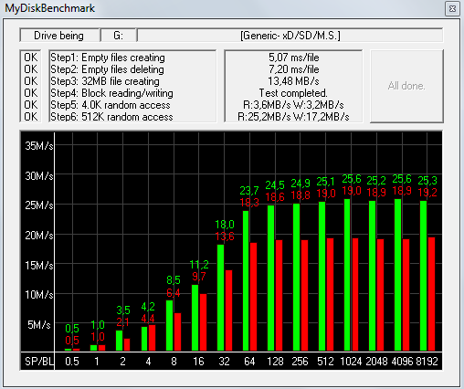

  16. Моя карта через прогу "mydisktest".
    Через проводок, картридер компа и через ноут. Полное форматирование карты регистратором.
  17. Кто-нибудь!!! Проверьте длину отформатированного в регистраторе кластера. Так можно понять реальную скорость карты для регистраторов.

  18. Сходил в машину взял и проверил - FAT32, 64 кб
  19. Arm77.n, огромное спасибо. Медаль повесил :)
    #2938 technopower, 3 июн 2014
  20. ДА, рег форматирует в 64 КБ. Алексей мне так ответил.. Выходит, как он мне пояснил(я выше выкладывал), что чем быстрее карта на маленьких блоках, тем стабильнее она в реге(если учесть, что пишет рег не потоком, а покадрово).
  21. Ну выходит не покадрово, а все же кластерами. "Покадрово" - это как-то режет слух. Больше к аналоговой технике относится. Это разные вещи. И как видно по графикам, при кластерах 64кБ скорость довольно большая практически на всех картах.
