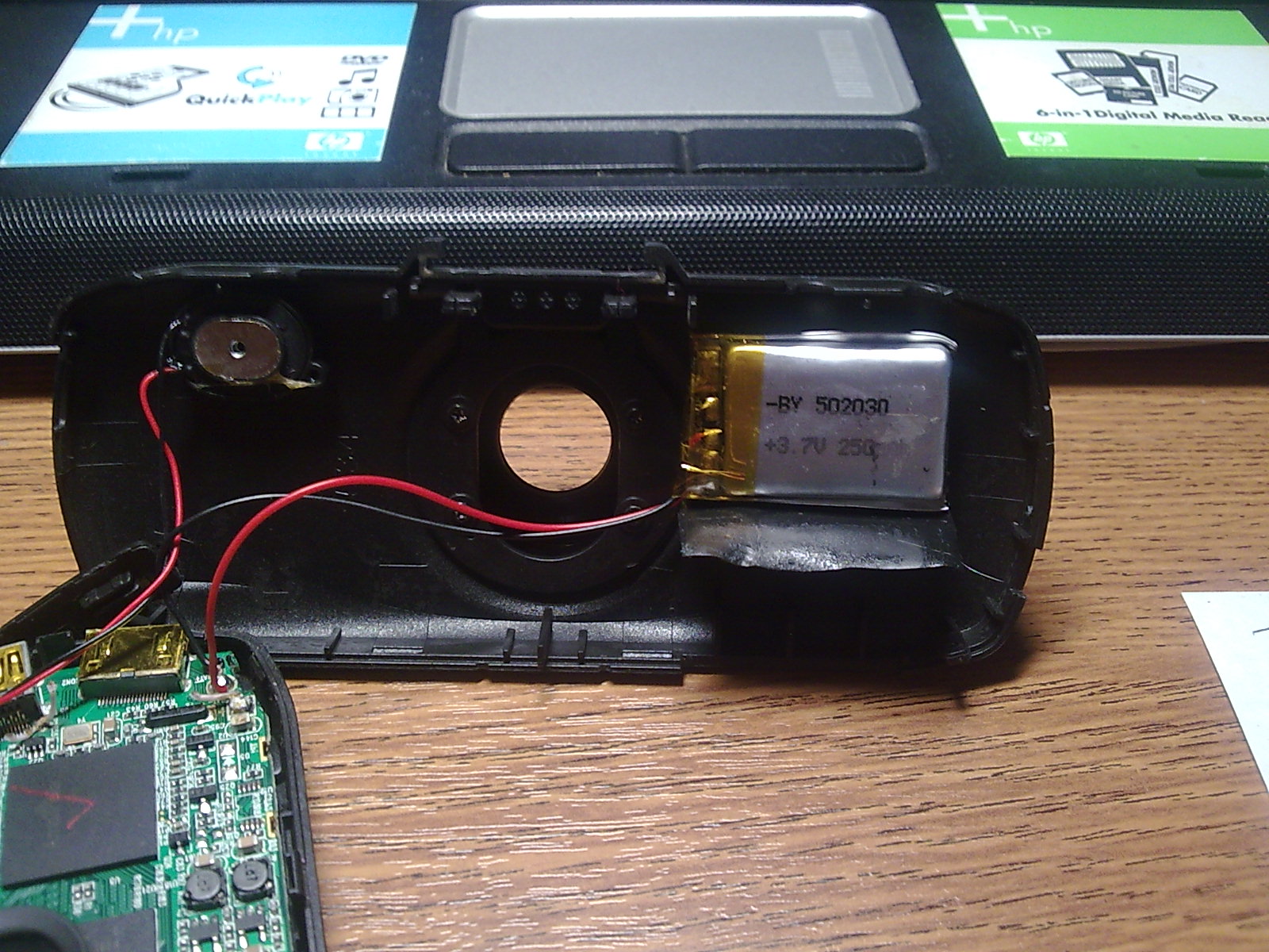

  9. всем привет ! сдох аккумулятор (( , хватает в автономном режиме минут на 5-7 , кто знает какой искать ? тип , емкость и так далее ? спасибо за ответ ))
  10. А кто мешает обратиться в DATAKAM? Или не судьба? Я думаю, что они помогут или купить или заменить. Как-то так.
  11. Гарантия на год зачем дается?
  12. Сложно тут с гарантией. Надежда только на фирму. Хотя надо разобраться с двумя разными случаями. Если аккум сменный, он идёт как комплектующее и к гарантии не относится. А вот как трактовать тот же аккум припаянный проводками к плате? Этого вопроса я не поднимал в Роспотребнадзоре. При случае уточню.
  13. Не факт, что аккумулятор сдох. Настройки сбрасывали ? "Reset" нажимали ? Может быть плохой проводок питания аккумулятора. А это уже гарантийный случай.
  14. ТОже умер АКБ.. Написал в тех. поддержку.. Сказали надо вести, а так как я из Краснодара, то надо уже самому отправлять курьером им на Павелецкую... Чет меня это напрягло.. В общем пойду в магазин, где купил и сдам его.. С возвратом денег.. Подожду новую версию.. Ибо рег уже 2-й раз ломается.. За 10 т.р. это критично.. Дальше - хуже.. Рег супер, корпус отличный, сборка классная, но пока сырой.. С блендой новая партия будет, думаю, получше... Снова в бой пойдет мой старичек Тексет 1ЖС.
  15. Можно вопрос: Как Вы это определили?
    Просто я что хочу сказать, может и у меня, да и не только у меня, аккумуляторы сдохли? Я утром включил и поехал, всё работает. Приехал на работу, снял видеорегистратор (далее - ВР) с крепления, он выключился. После работы завел машину, вставил ВР и поехал. На каком этапе можно понять, что аккумулятор сдыхает или уже сдох? Я понимаю, что можно включить его в автономном режиме и начать съемку, но многие ли это делают? Может там вообще не аккумулятор стоит, а черти что?
    Поэтому я хочу кинуть клич! Уважаемые господа! Все, кто имеет данный ВР, не поленитесь и включите его в автономном режиме, и отпишитесь, у кого какое время работы в оном. Может быть тогда мы поймем, что к чему?
  16. Отпишусь пока я,хотя рег в ремонте.Когда заряжал от компа до полной батареи,в автономном режиме работал максимум минут 25,когда заряжался в машине во время съемки до полной батареи,в автономном режиме работал примерно 1 час 10 минут.Ну и насчет моего рега который сдал в ремонт 7 июля.Звонил в СЦ сказали поменяли или перепрошили,так и не понял модуль gps или антену,в сопроводиловке надеюсь должны отписаться.А акб в нем типа такого,только емкость больше

  17. Очень просто! Раньше в автономном режиме он мог снимать около минут 20-ти.. Больше не снимал.. Но заряд был низкий уже.. последнюю неделю мин 2-3 максимум.. Вчера - отключил питание и все.. Даже не завершает работу.. Тупо откл. и не включается более, пока нет питания.
  18. Пару недель назад вздулся аккумулятор (G9),отработал ровно год(со дня покупки регика). Поставил Нокия оригинал,съёмка на аккуме стала почти на час больше(было 1ч30мин)...Всё таки съёмный аккум удобнее...
