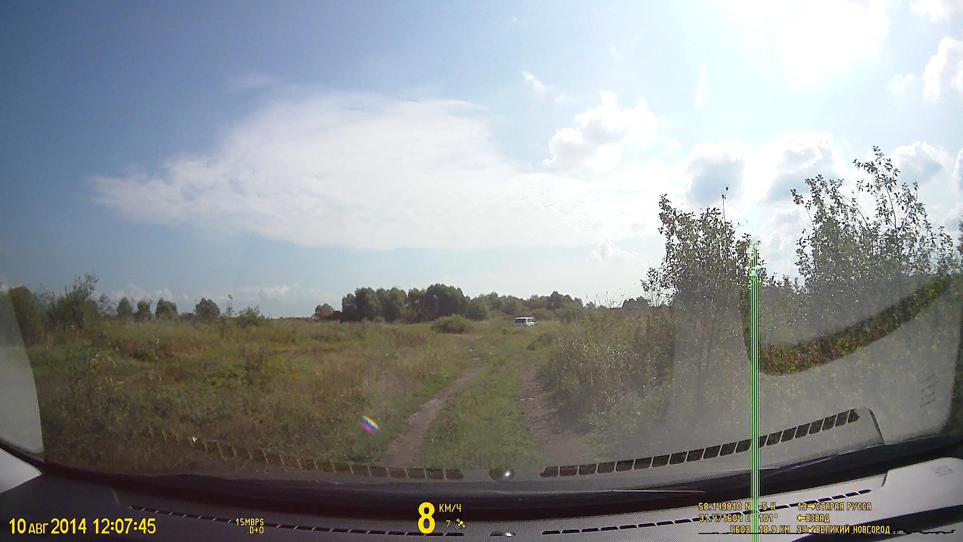

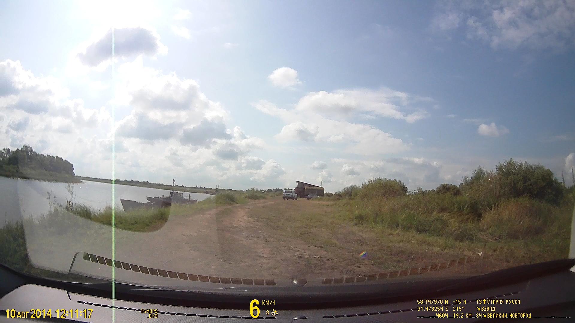

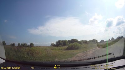

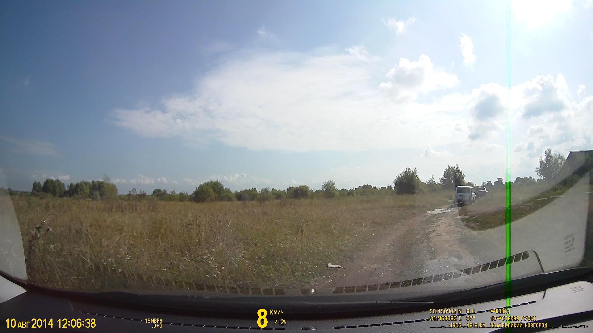

  18. Я вот думал после гарантийного устранения вертикальных полос от солнца они вроде как исчезли, а оказывается нет:

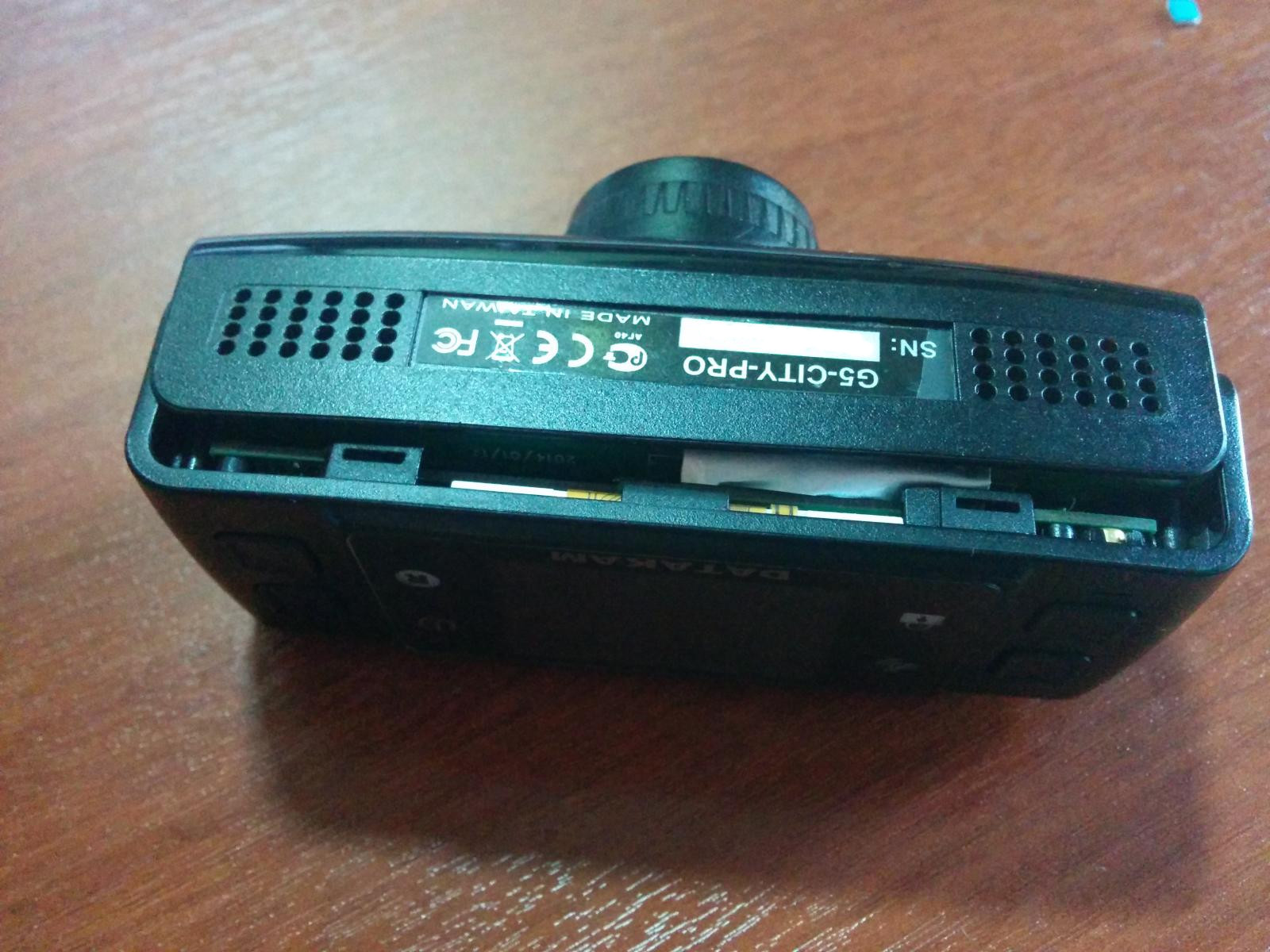

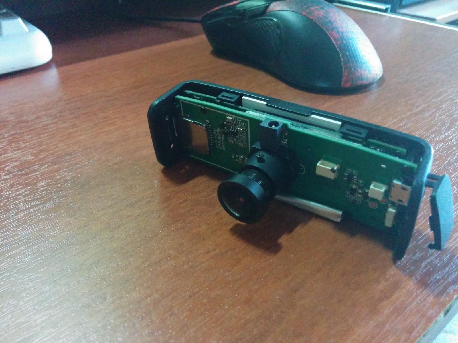

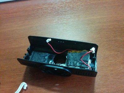

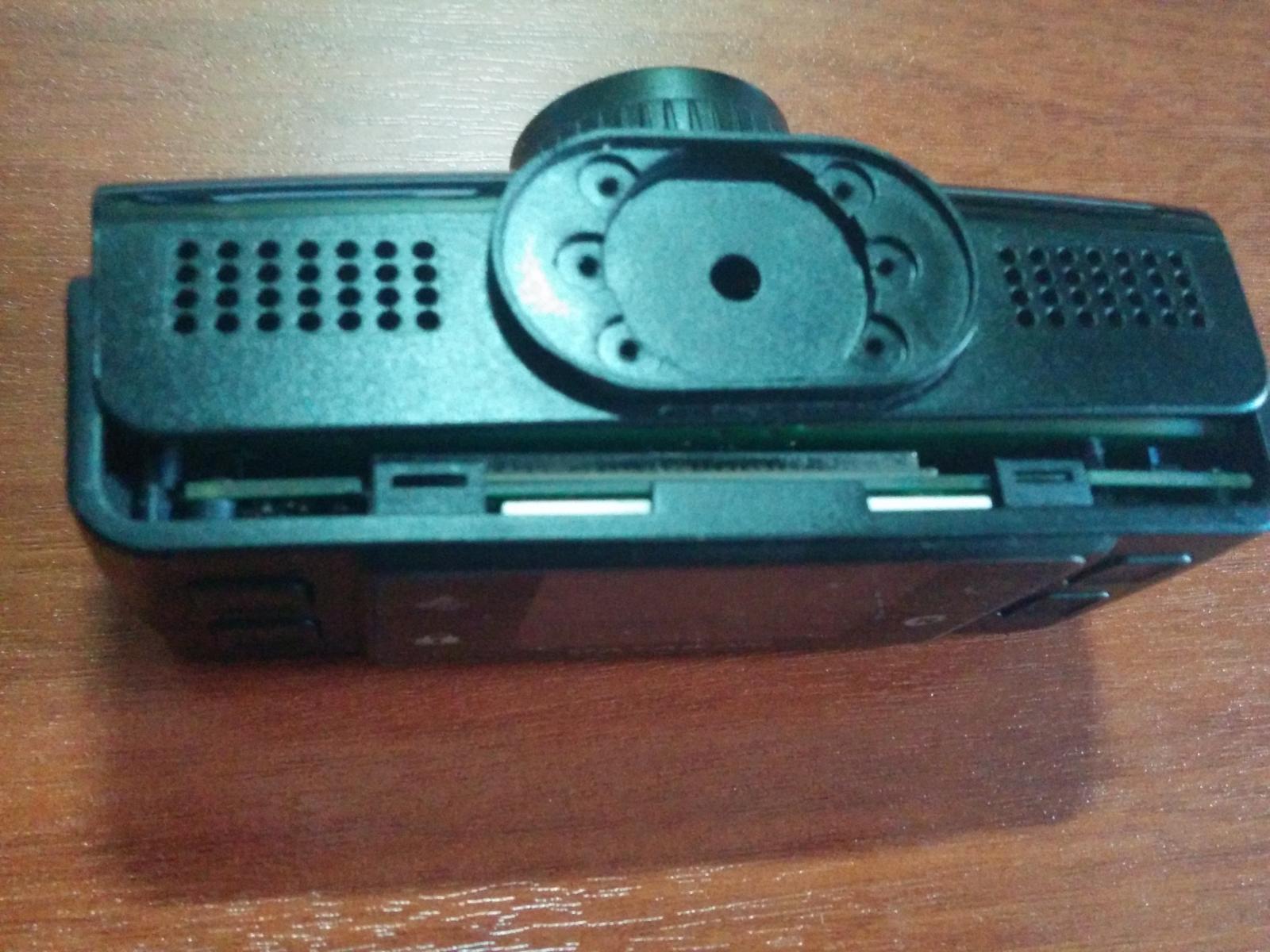

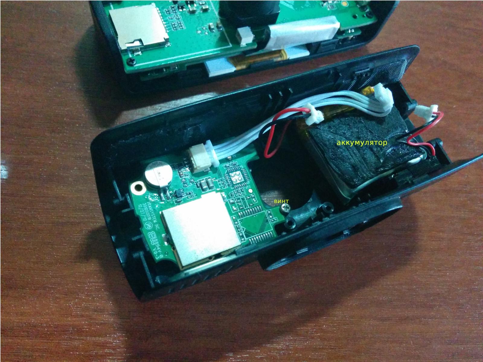

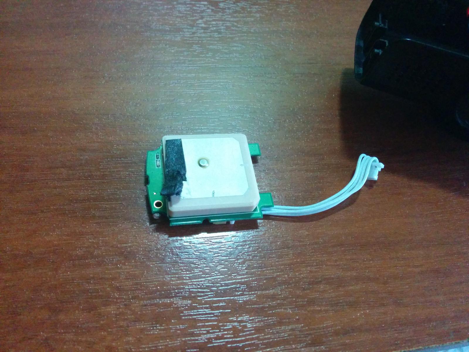

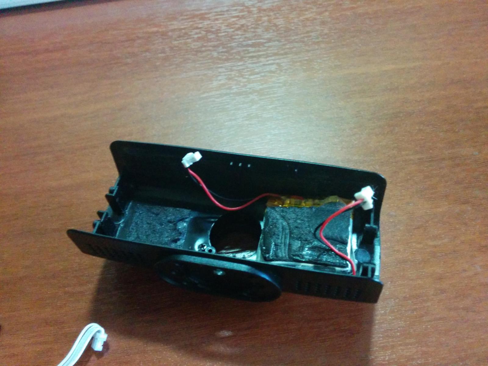

  20. Ребята, разбирал рег, так как там завелся сверчок, болталась антенна gps\glonas, после гарантийной замены она была просто приляпана на узенький кусочек двусторонней ленты к внутренней части корпуса, чтобы разобрать регистратор потребуется бита T5, которой откручиваются винты под боковыми резиновыми заглушками, верхние шесть винтов откручивать не нужно, они держут магнит.
    После откручивания необходимо пластиковой "хренью" поддеть, на фото увидите где и разъёдинить пластмассовые зажимы внутри корпуса.
    Я долго думал как бы приделать антенну качественно, сначала хотел термоклеем по краям, но потом подумал, что всётаки от нагрева она может поплыть на нём, в итоге с одной стороны также приклеил на узкий кусок двусторонней ленты (по всей площади квадартной антенны не стал ляпать ленты, малоли сигнал ослабеет, незнаю))), а с другой, видно на фото, притянул найденным у себя винтиком, в как раз имеющееся там свободное отверстие.
