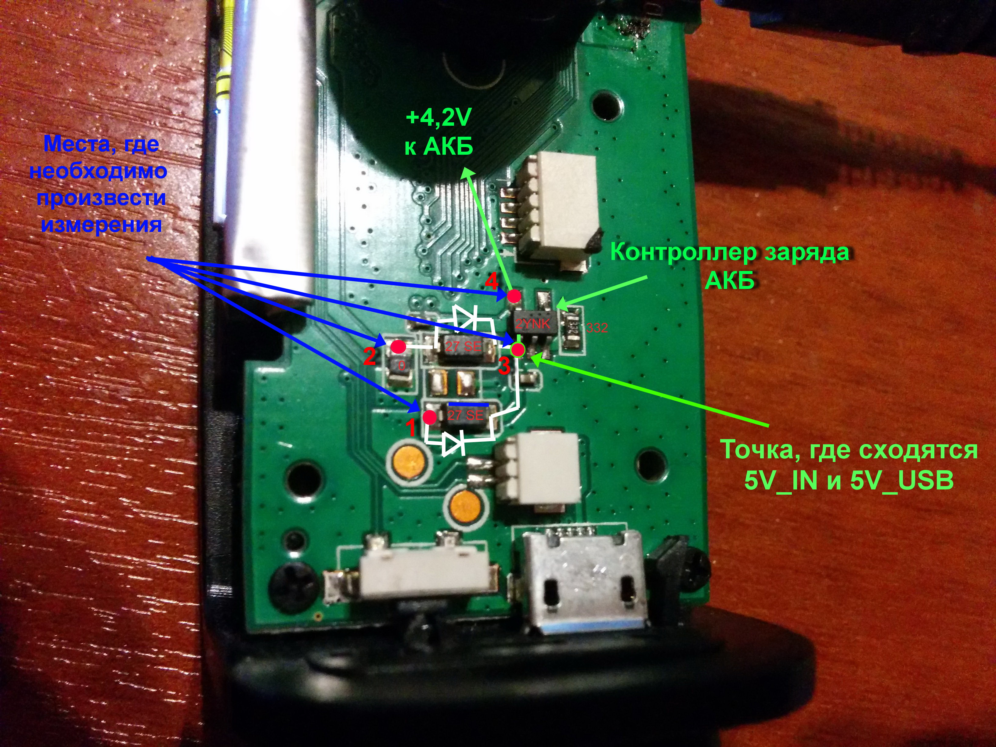

  6. Вот разрисовал вашу версию. Судя по всему у вас нет защиты от перегрузки, либо её установили с обратной стороны платы. 2YNK - это контроллер заряда батареи. В остальном схема очень похожа на мою.
    Выполните замеры в точках, которые я пометил синим. Только сделайте 2 эксперимента:
    1) при питании от USB
    2) при питании от штыря
    Заодно сами увидите какой из белых диодов соответствует USB, а какой штырю.
    27 SE - это диоды.
    Элементы, которые вы назвали как 0 и 332 - это резисторы.

  8. Немного не понял вас.
    Там синим отмечены 4 РАЗНЫХ точки измерения.
    Пометил красными цифрами и точками места где надо мерять.
    Надо сделать:
    1) замеры в точках с 1 по 4 при питании от USB (получится 4 разных замера)
    2) замеры в точках с 1 по 4 при питании от штыря (получится 4 разных замера)

  10. Теперь отлично.
    Нижний диод (точка 1) - это вход от 5V_USB
    Верхний диод (точка 2) - это вход от 5V_IN
    Точка 4 - это выходное напряжение заряда АКБ - заметно что при питании от USB там 4,12V будем считать за норму, а вот когда подаёте питание от штыря - то напряжение занижено на 100мВ, причиной этого является заниженное напряжение на входе контроллера зарядки (почти на 500мВ) в точке объединения питаний (точка 3).
    Скорей всего причина в верхнем диоде - падение 610мВ при питании от штыря, против 150мВ у верхнего при питании от USB.
    Надо попробовать заменить на новый или попробовать подкинуть временно нижний вместо верхнего (место нижнего при этом можно оставить пустым).
    Тем самым получится, что будет только питание и зарядка от штыря.
    Провести замеры и убедиться что напряжения в точках 3 и 4 пришли к значениям как при питании от USB.
