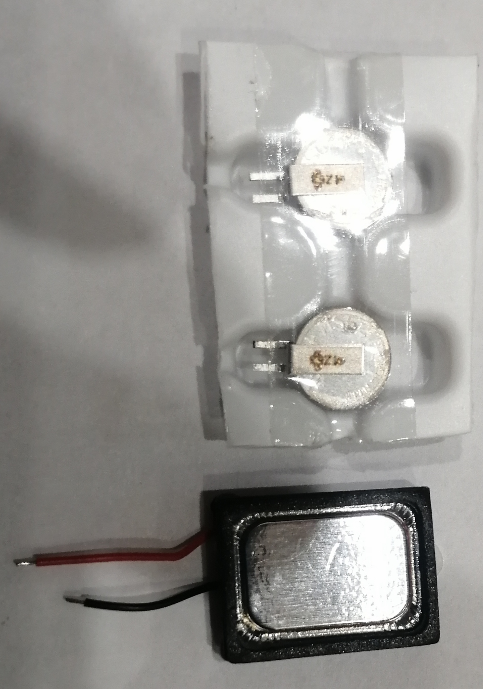

  5. IMG_20221121_162018.jpg Вот пришло часть ништячков для региса
    акб 2.9 и 2.8 заряд

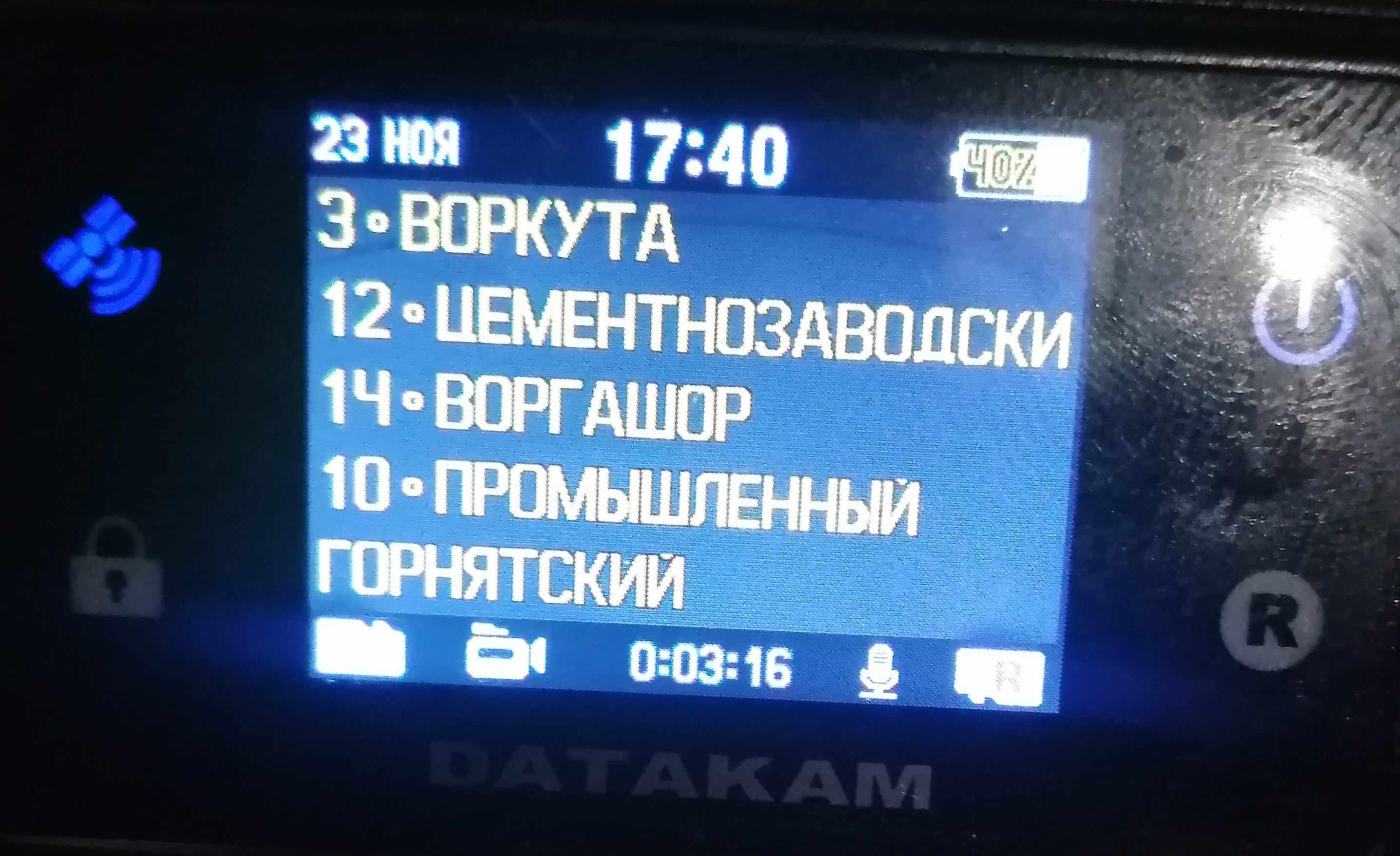

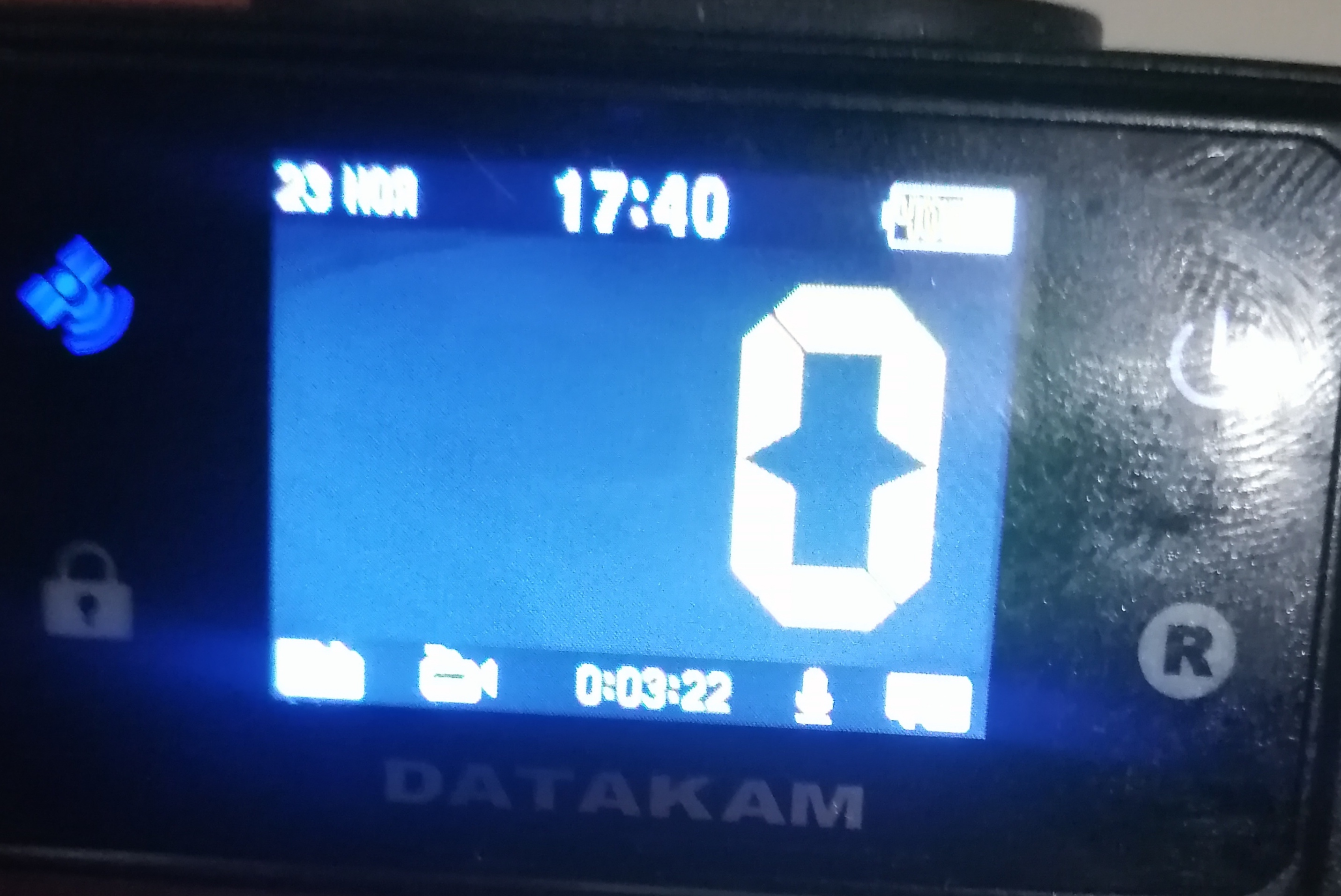

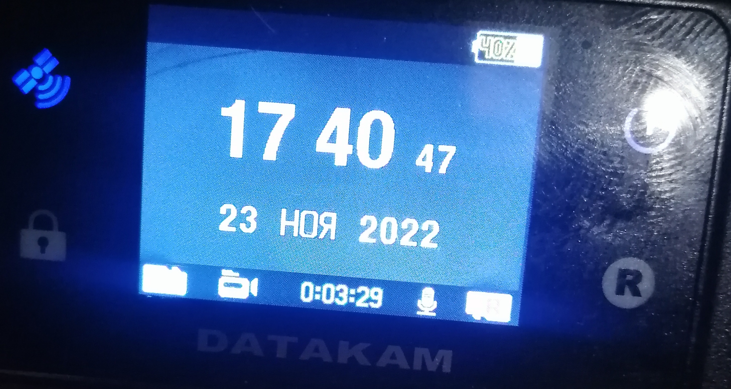

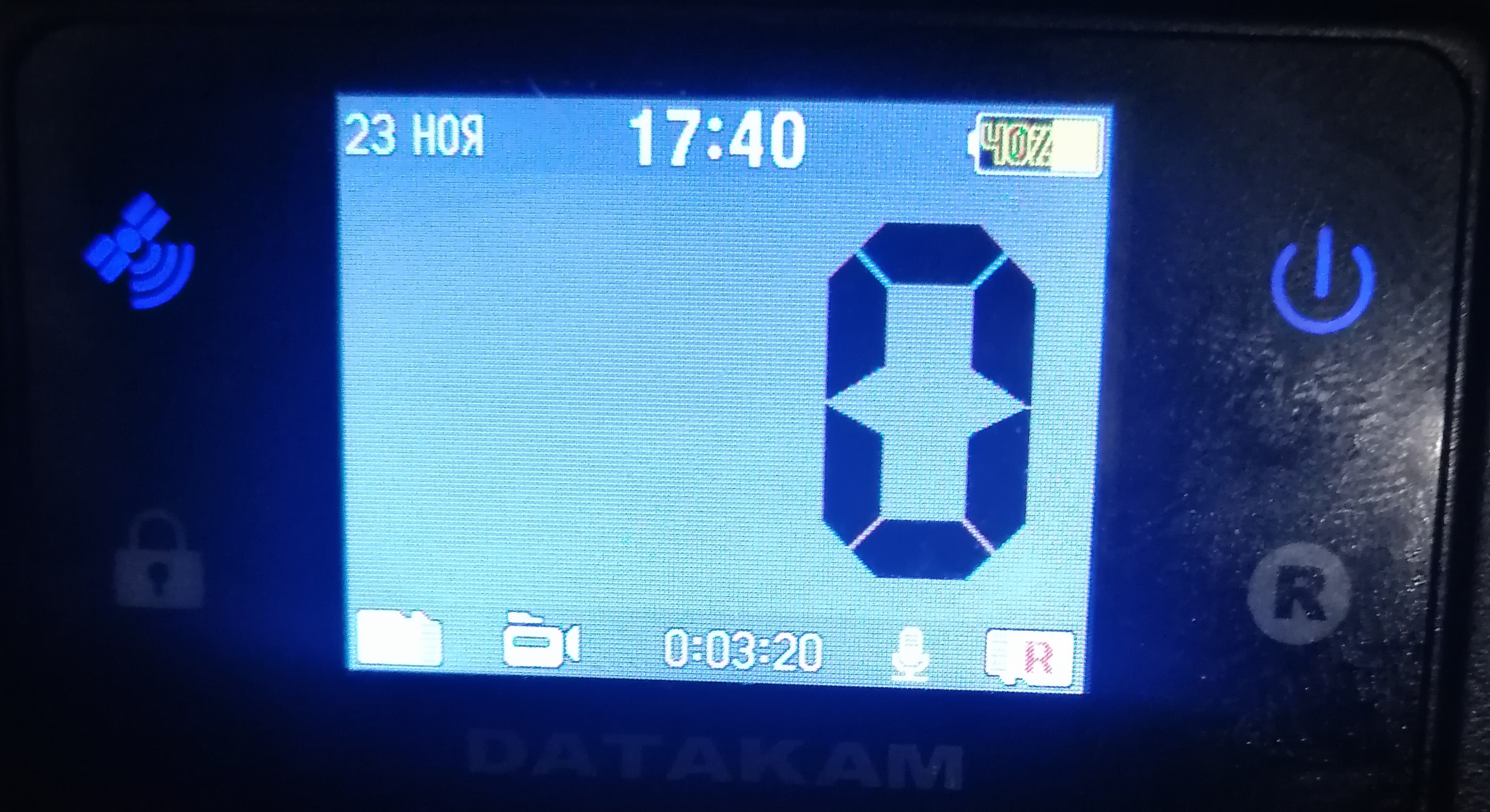

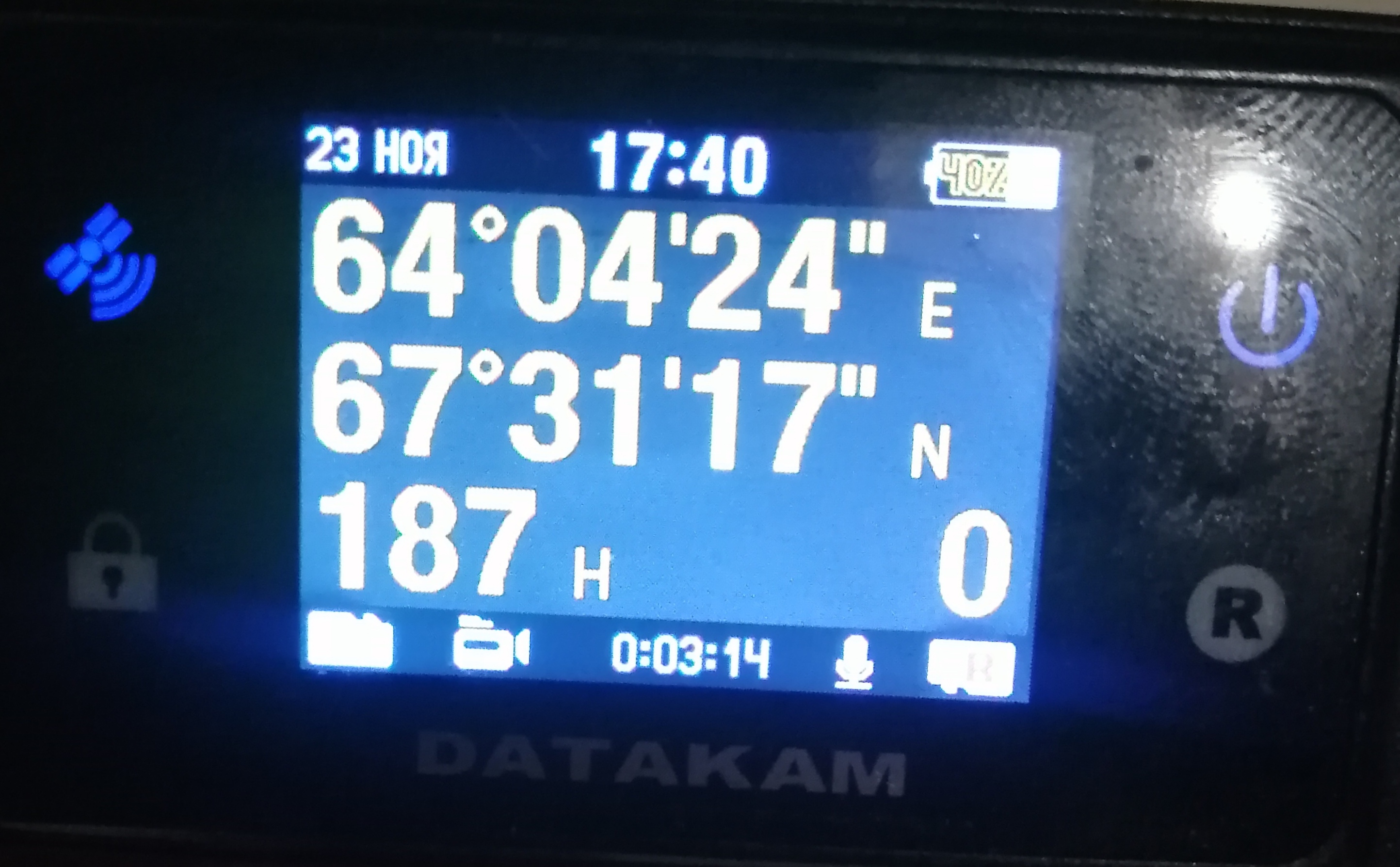

  8. Короче косяк при прошивке был мой, я подсовывал не тот DownloadAgent.

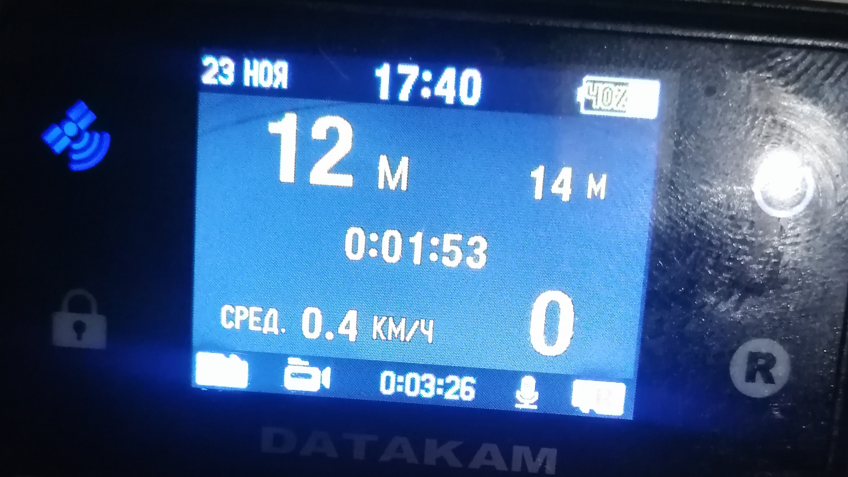

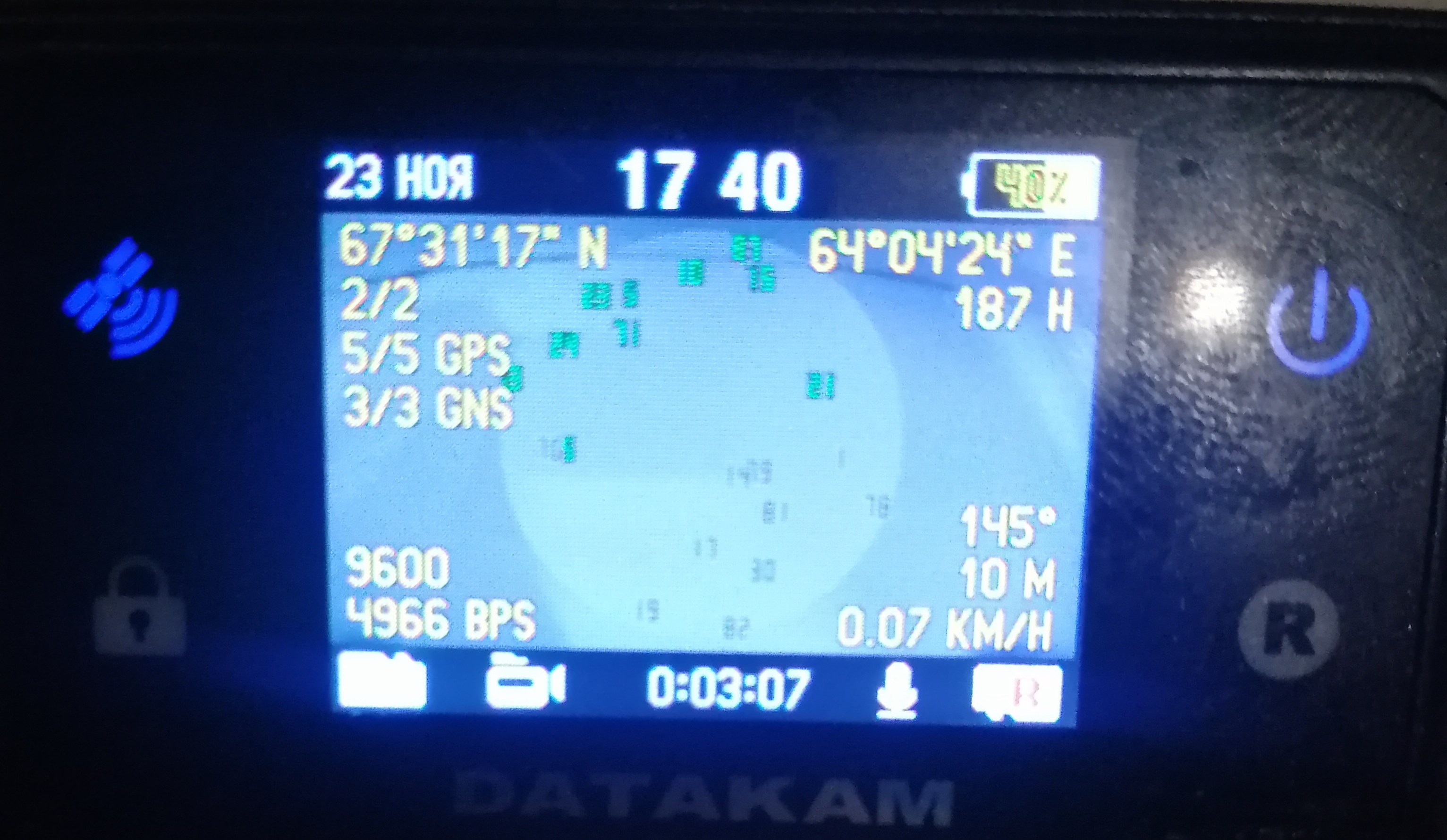

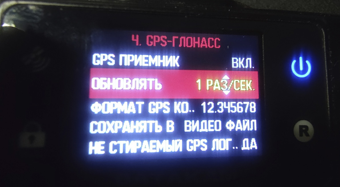

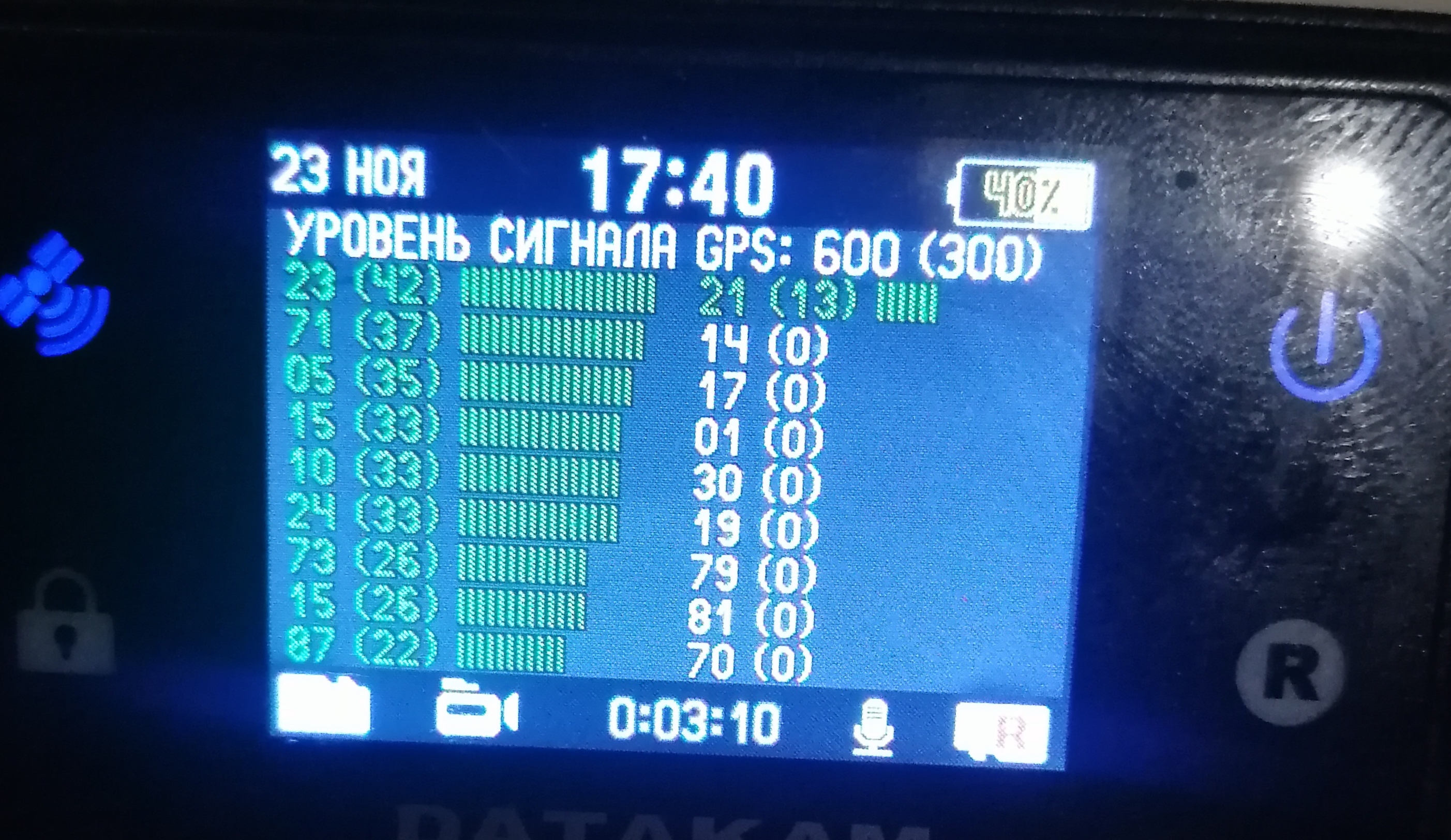

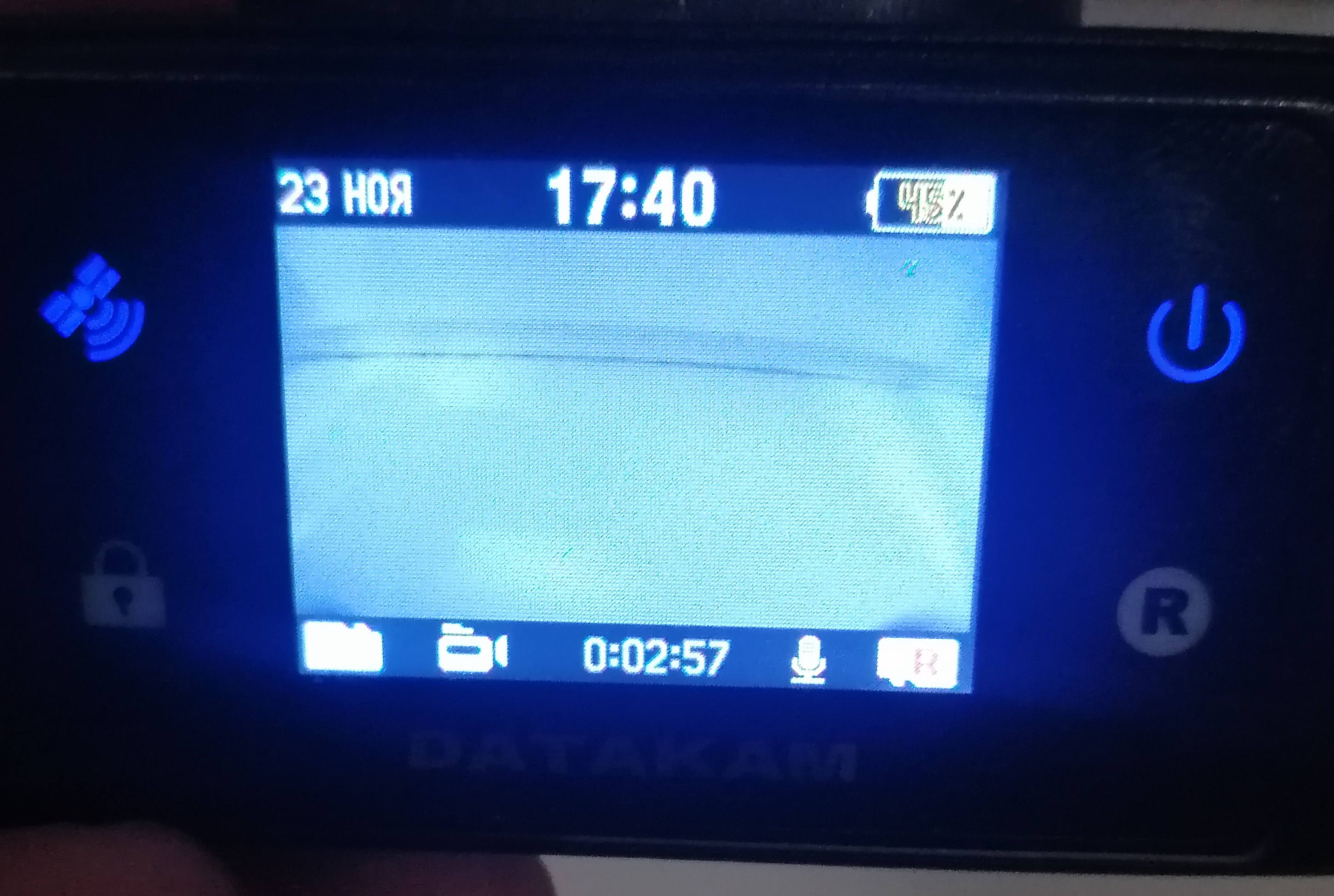

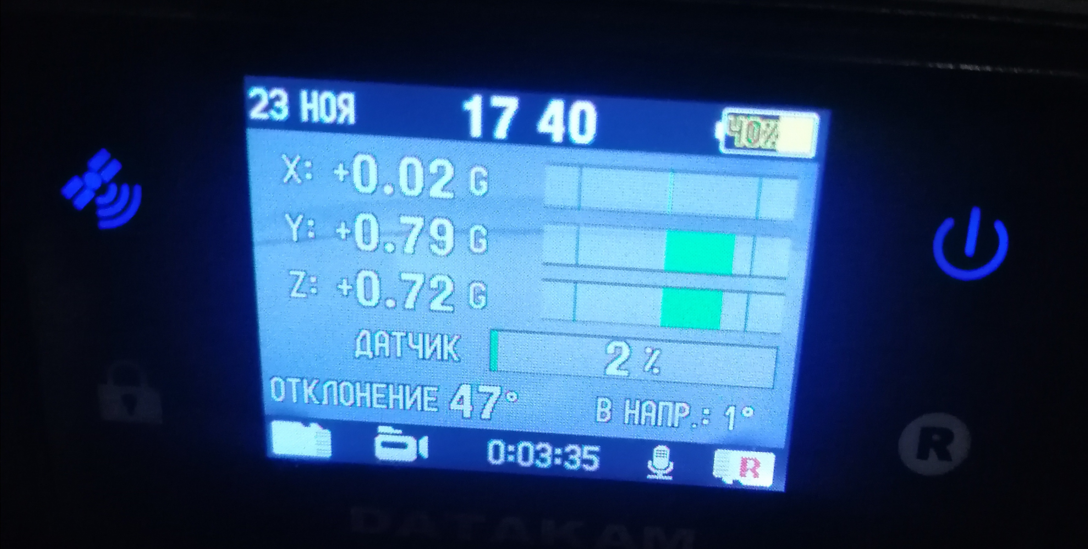

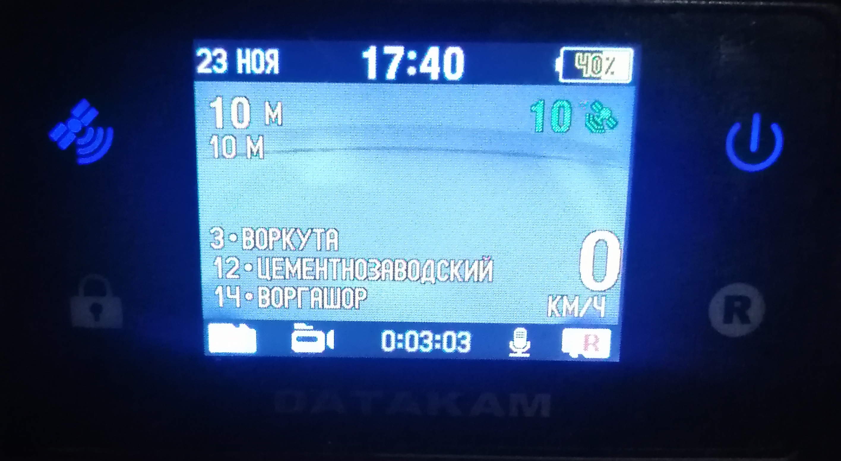

  9. IMG_20221123_180647.jpg IMG_20221123_180704.jpg IMG_20221123_180715.jpg IMG_20221123_180731.jpg IMG_20221123_180745.jpg IMG_20221123_180759.jpg IMG_20221123_180810.jpg IMG_20221123_180821.jpg IMG_20221123_180833.jpg IMG_20221123_180845.jpg IMG_20221123_180857.jpg Денис (Rediskus), Бро большое спасибо за помощь с модулем... работает как раньше..

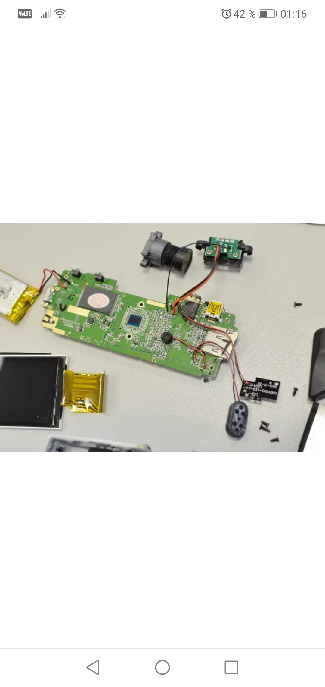

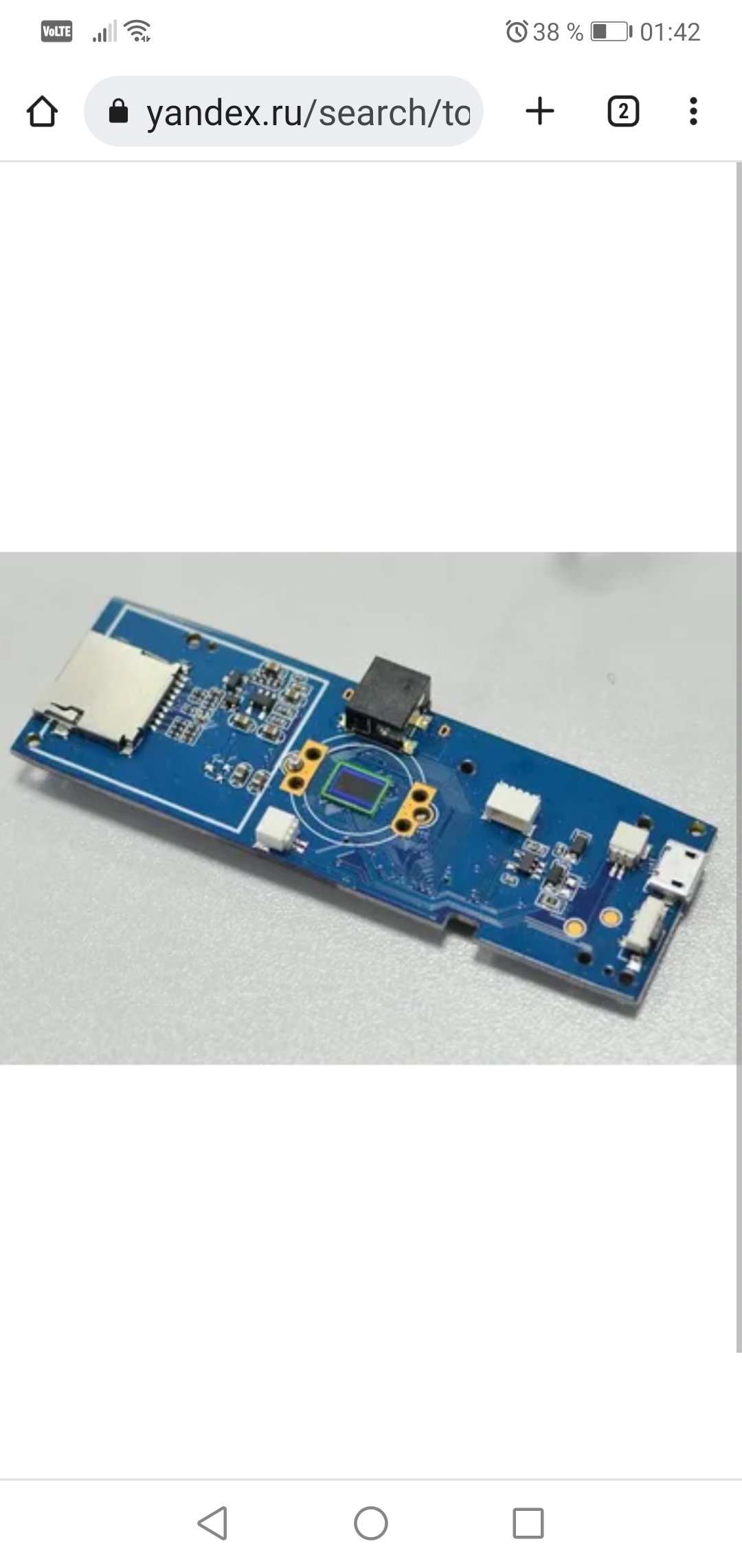

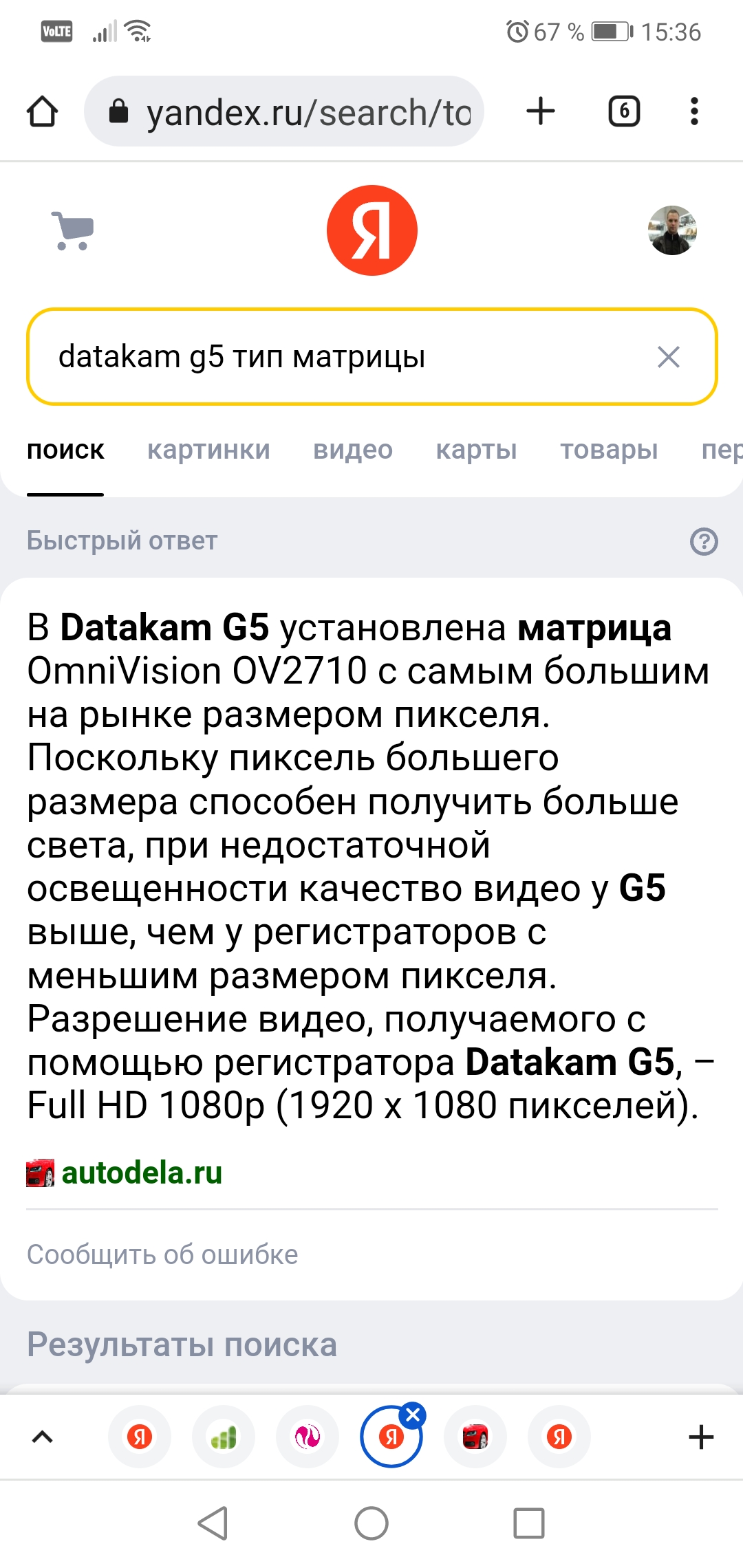

  11. А кто-то может подсказать про замену матрицы? У меня как у всех отвалились СПИД кам, а потом пропала картинка. Экран работает, меню и прочее отображает, а картинки нет. Полосами и разными цветами моргал пару дней, а на фоне этого отлично отображал меню. Сгонял в Datacam. Прошли gps. Приговорили сенсор, он же матрица. Предложили замену его за 5 тыс. За ремонт восьми летнего регика многовато. После этого он пролежал несколько дней и ожил сенсор на 2 дня. А теперь снова погас. Так что сейчас регик прекрасно работает как spidcam, отображает скорость, показывает все объекты, только ничего не пишет. Точнее пишет чёрный экран Малевича) Я перерыл весь инет но так и не понял как заменить. Пришёл к выводу что меняется целиком плата с линзами. Фото не моё, нашёл в инете. И как запчасть эту плату не найти. Был какой-то датакам на авито недавно за 1250 руб. Хотел купить чтобы плату с него снять, но не успел, продали. Что посоветуете?
  12. Вот такая картинка больше похожа. Провода с фишками стоят. Аккум уже несколько раз менял.
  13. Искать донора. Но не всё так просто. G5 выпускался в нескольких невзаимозаменяемых ревизиях: были зеленые платы с USB-портом сверху, с аккумулятором справа, с GPS-модулем слева, были зеленые со шлейфом между платами, были синие с минимальным количеством деталей на плате, были синие с большим количеством деталей на плате. Как узнать, что там внутри? Разбирать их никто не даст. Зеленые платы можно вычислить, у них бленды нет. Но была услуга у Датакама, они на старые регистраторы за доплату тоже бленды ставили, можно не угадать. Как узнать, что нужная плата исправна? Если покупать исправный регистратор, то тогда он стоить будет не сильно дешевле 5 т. р., хотя не исключаю, что можно нарваться на дешевый экземпляр, попадались такие. В общем, сложных моментов много.
    Снимите верхнюю плату, на обратной стороне номер ревизии указан, посмотрите, что нужно искать.
  14. Благодарю за развёрнутый ответ. Вы правы, вскрывать каждый перед покупкой это глупая идея) Так что нет смысла и свою версию узнавать. Наверно есть смысл добавить к 5 ещё немножко и поискать достойного конкурента раз datacam такой ценник за ремонт заламывает. Ведь нет никакой гарантии что через месяц основная плата или ещё какая-то фигня в нём сломается. Хотя функционал меня вполне устраивает. Я уже смотрел в сторону зеркал с функцией регистратора и СПИД кам типа Xiaomi или onlooker s6. Но не нравится что там режим либо зеркало либо данные и видео с камеры. А хочется чтобы был режим привычное отражение в зеркале, а на нём сбоку объекты СПИД кам появлялись когда нужно. Ну как-то мне дико что в зеркале всегда будет картинка с передней камеры. Я привык поглядывать назад в центральное зеркало и понимать что у меня сзади происходит.
