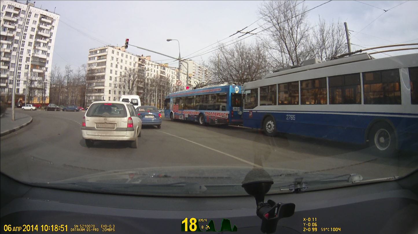

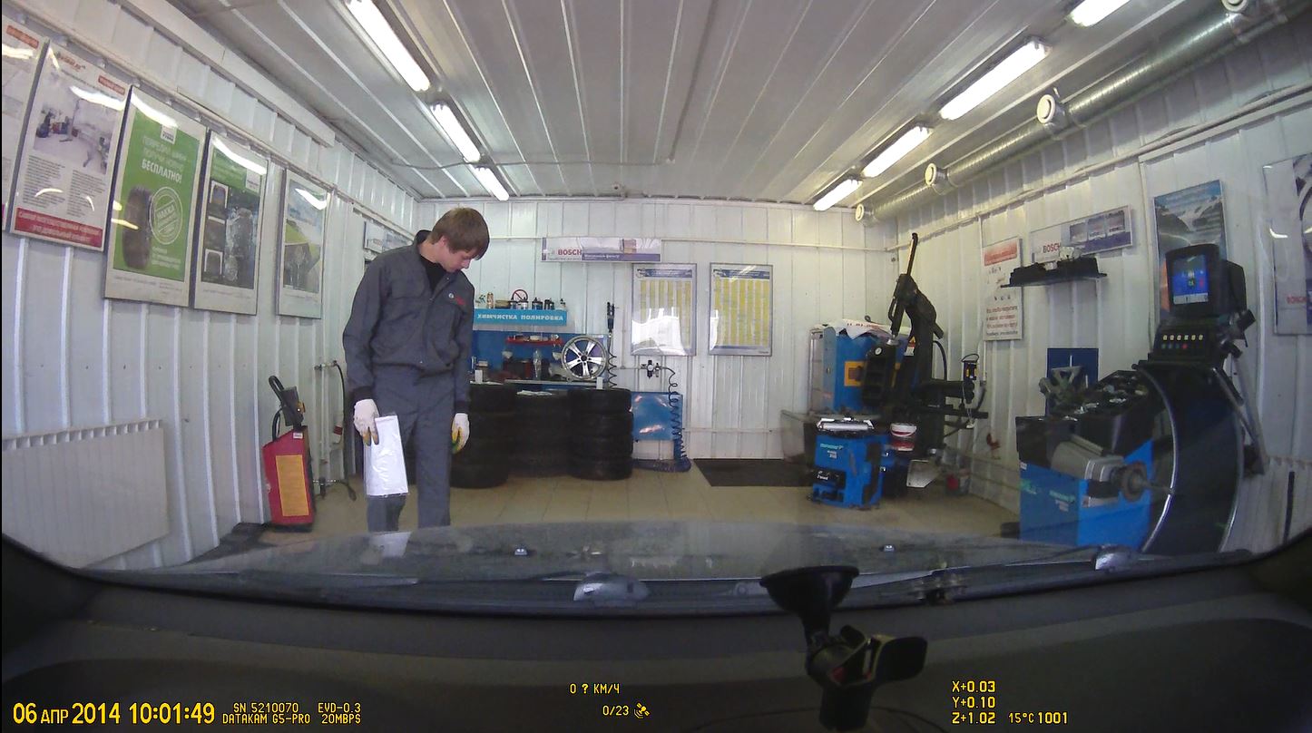

  8. Можете привести скриншот при меньшей температуре (20-30 градусов)? Может у вас изначально фокуса нет...

  9. В общем поставил тестится, надеюсь потом рег не придётся на помойку выкидывать, я им и попользоваться не успел )

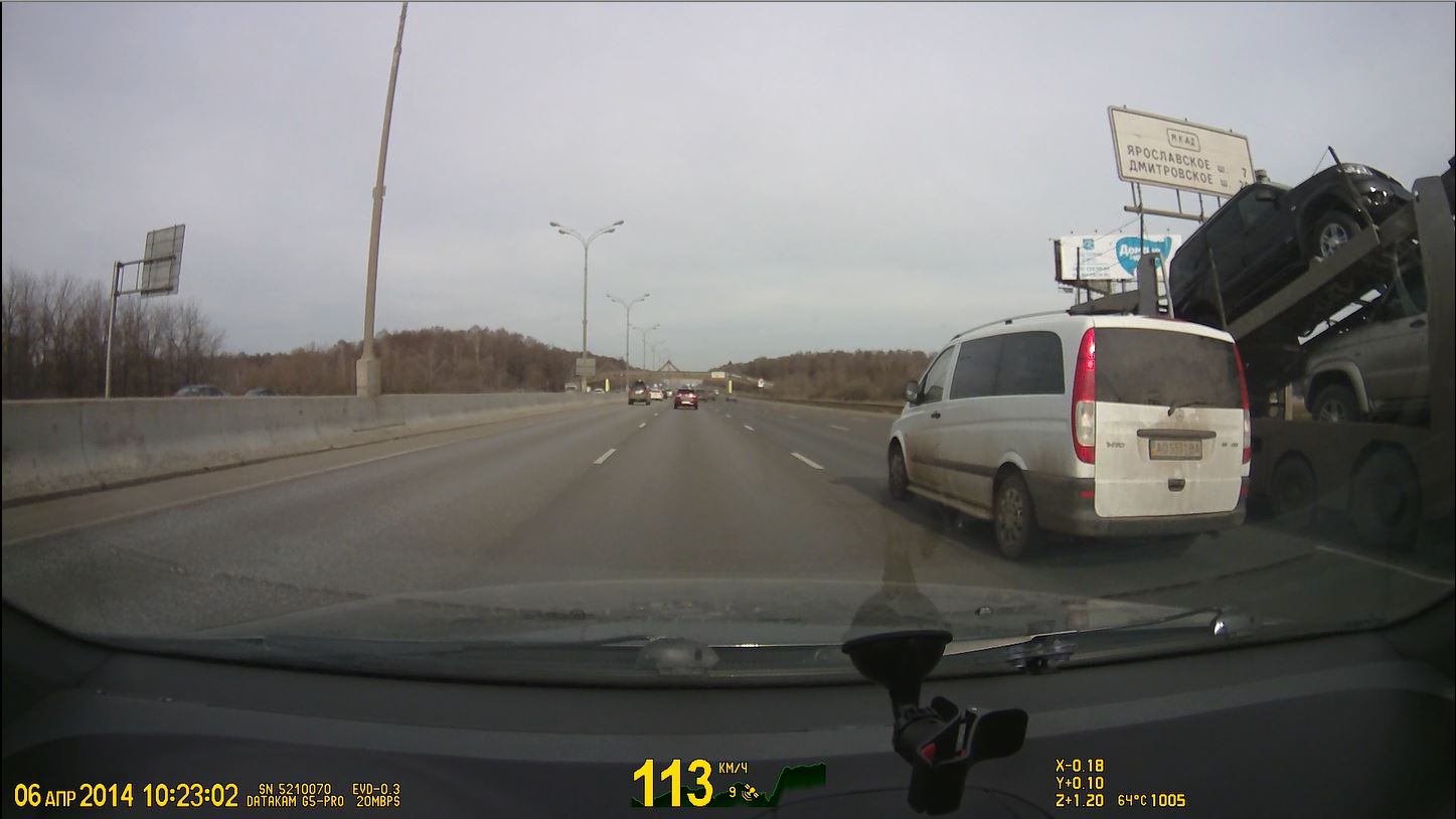

  13. Разные температуры вплоть до 65 градусов фокус еще держится, после 67 градусов уходит.
    Ну возможно холдер спасет и зря паникую.

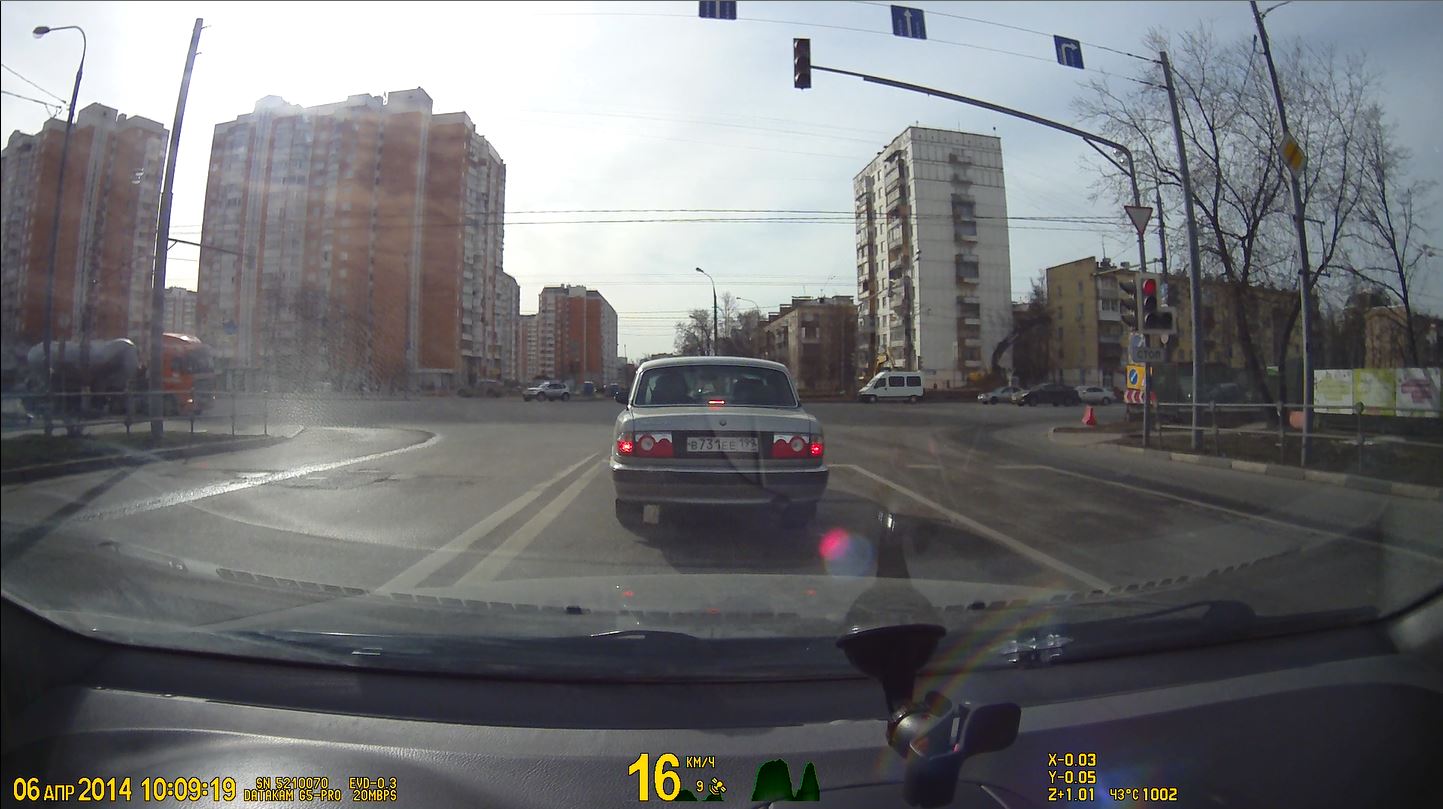

  15. @sergei-ivanov
    Меня больше волнует артефакт от засвета, хотя и с ним можно мириться. ) А Холдер вас избавит от расфокуса. ;)

  19. Артефакты в виде полосы?
    Если да, то не, это косяк на засветку от солнца.
    Или что-то ещё всплыло?

  21. НЕ не я про другое. про солнце...... это отдельная песня.
    Надо попробовать полярник примазать и проверить может поможет
