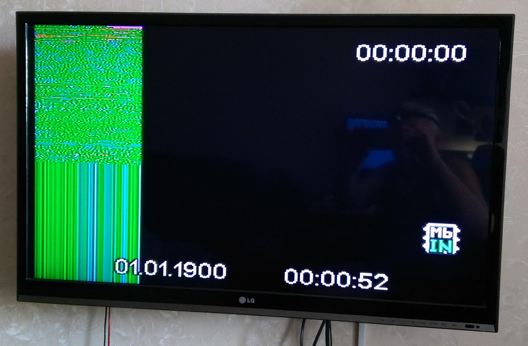

  2. А кто ни будь сталкивался, почему иногда могут быть битые файлы при срабатывании датчика удара в режиме парковки? Размер файла такой же как у остальных (около 83мб за 1 минуту), но при попытке просмотра ошибка, только пропустив через ПО которое восстанавливает битые видеофайлы удается просмотреть

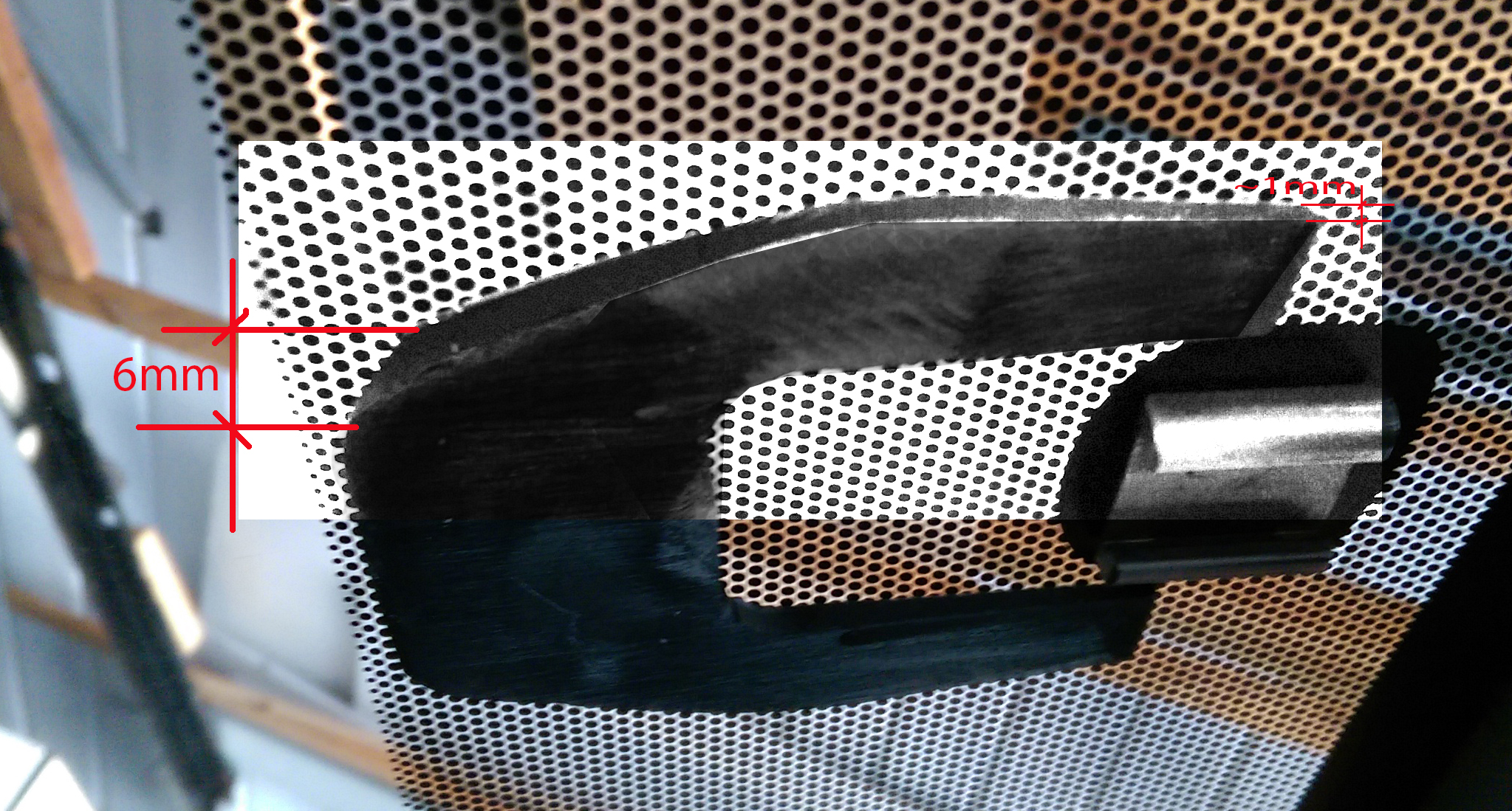

  4. Там всё путём, шейте если железо ваше.
    Кстати, вот такой клин нужно установить между лобовым и вр, тогда спокойно становится фильтр CPL = 40,5, виньетирование отсутствует.

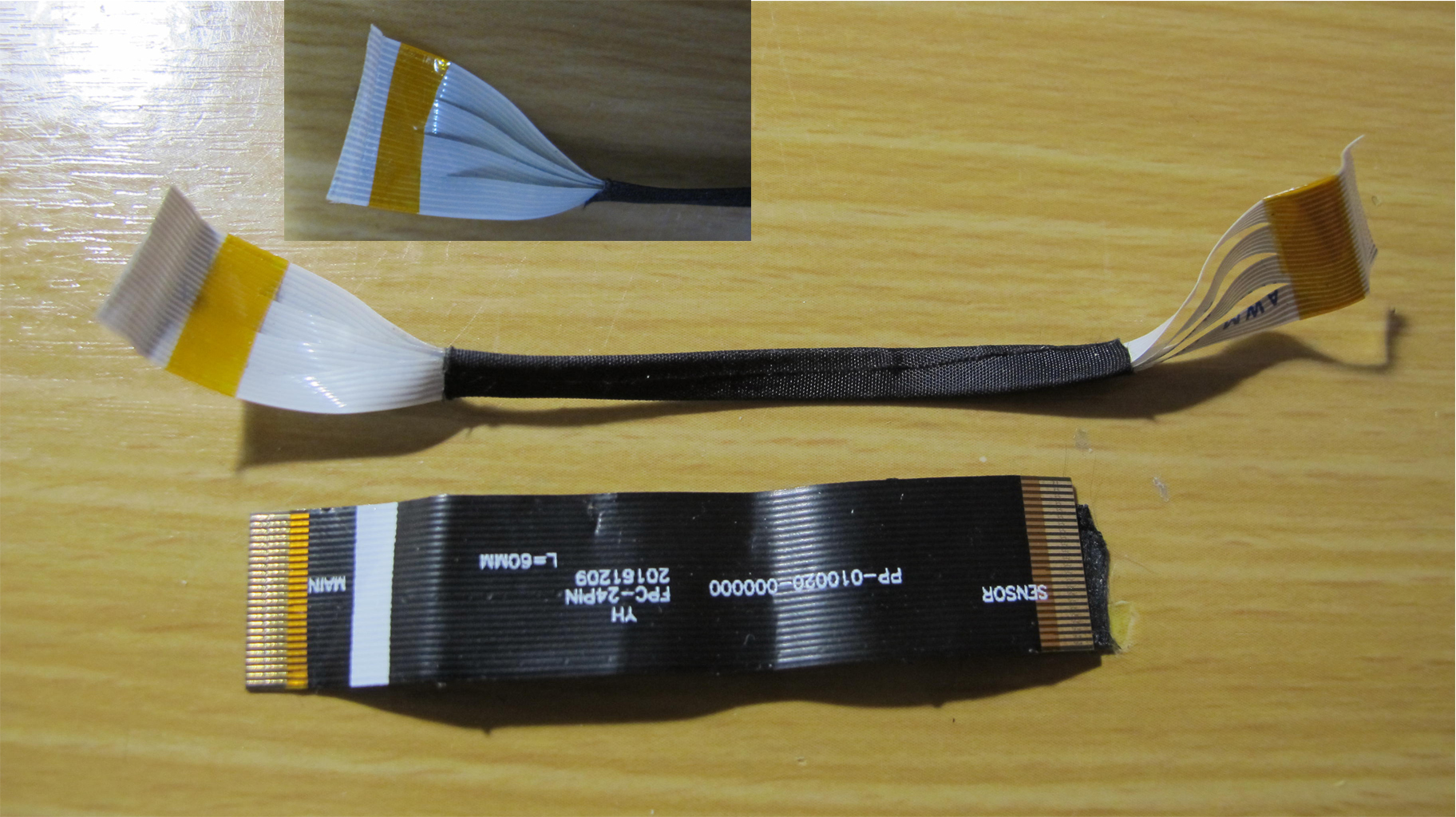

  10. Коллеги, сегодня выплыл такой дефект в А6, причём, то есть, то всё ОК
    После длительных прощупываний, выяснилось, что - дефект шлейфа от матрицы к плате.
    Заменил от моего А1 - Infidini и дефект пропал.
    Почему сюда пишу, помехи на радио практически сразу исчезли, обратите внимание на конструкцию шлейфа.
    Верхний - Infidini
    Нижний А6
    Пробуйте, возможно поможет!!

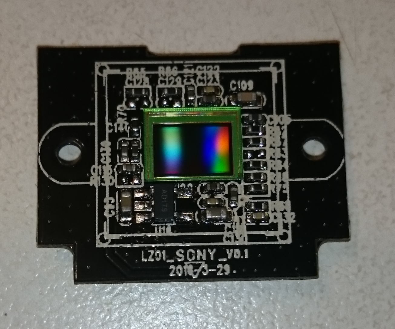

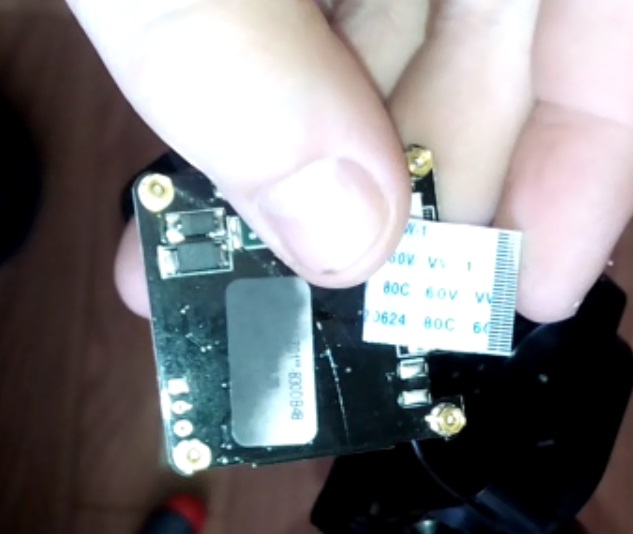

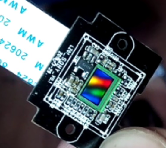

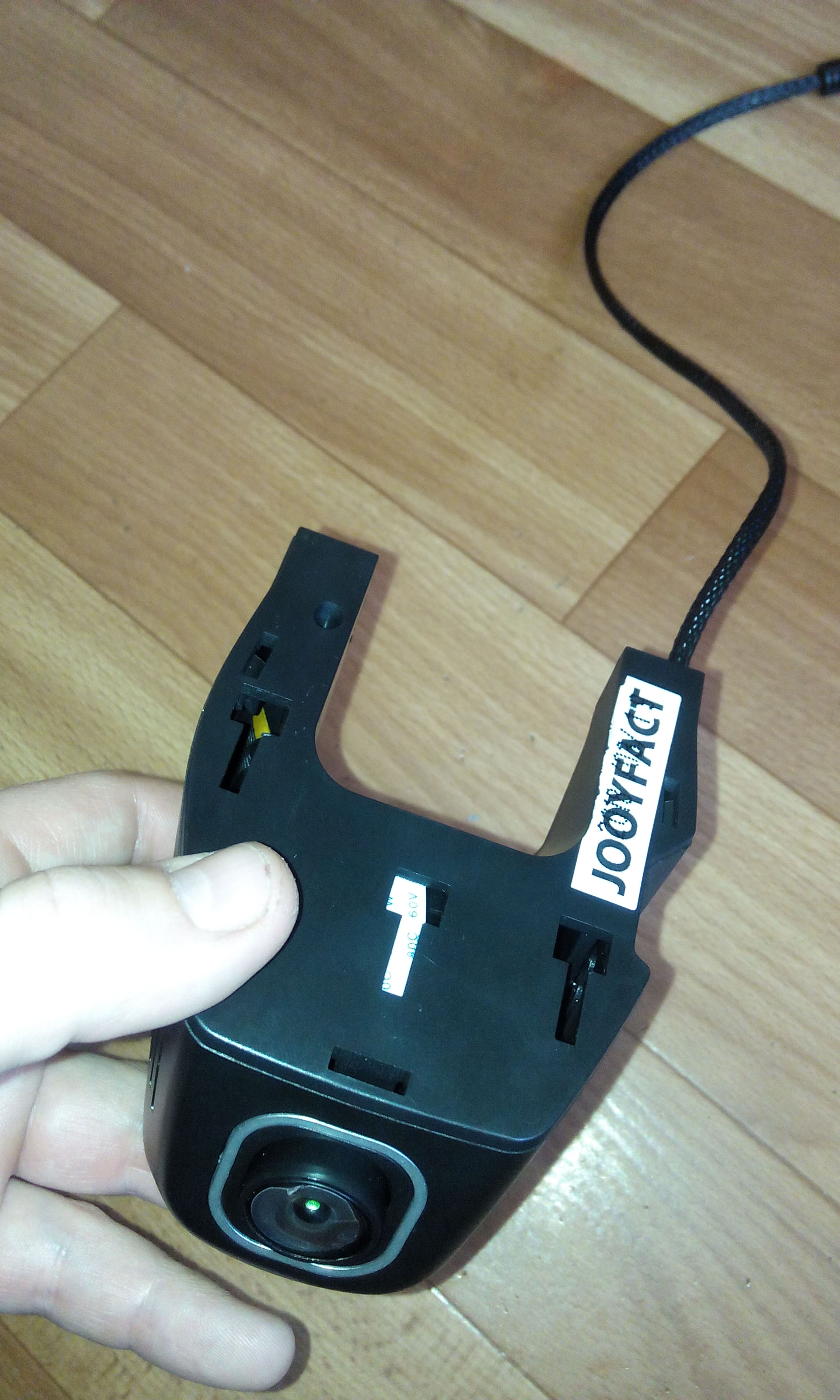

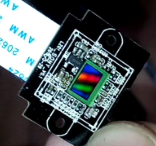

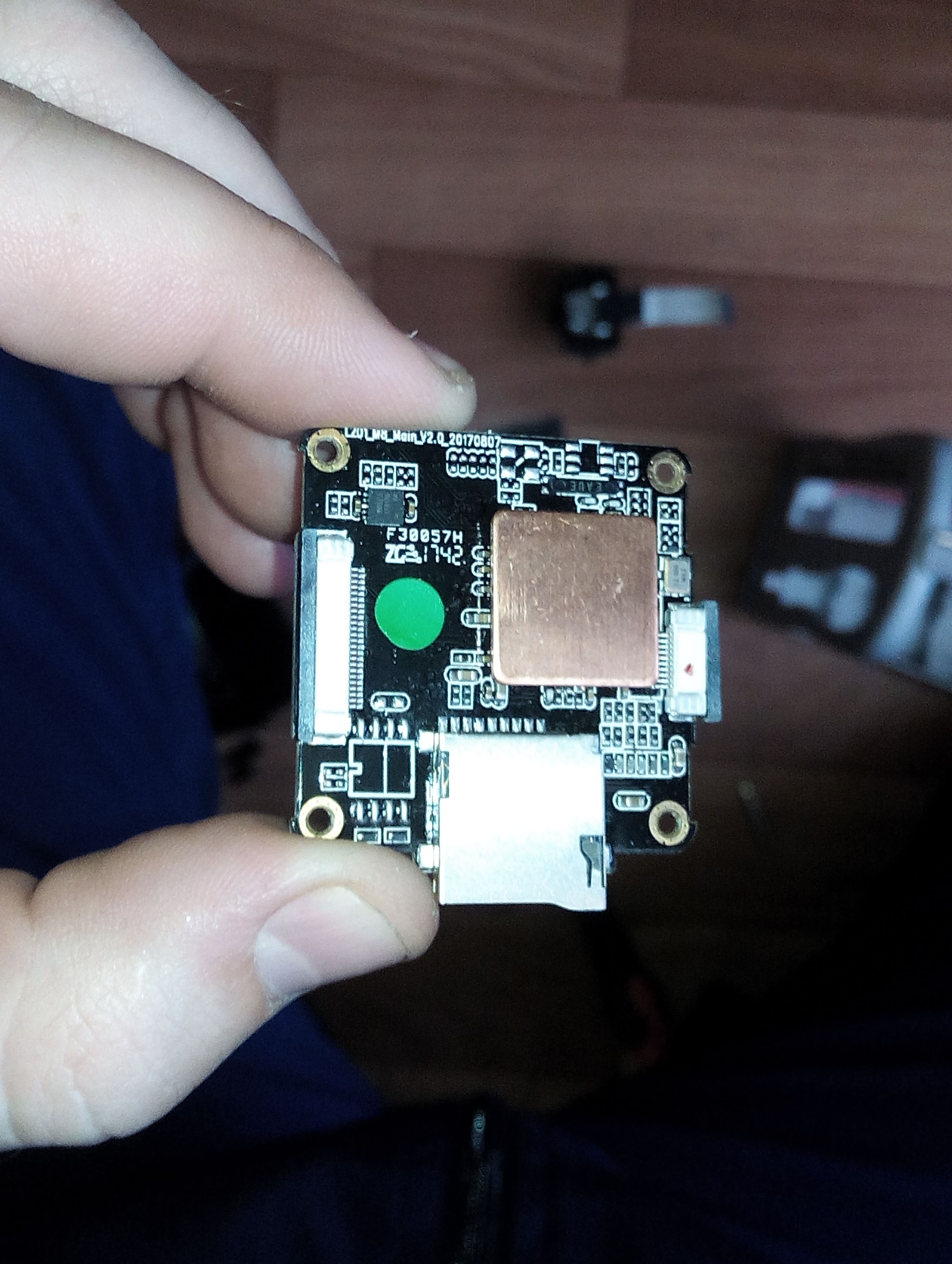

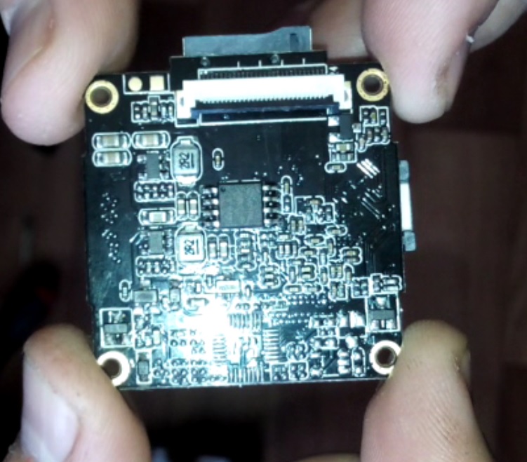

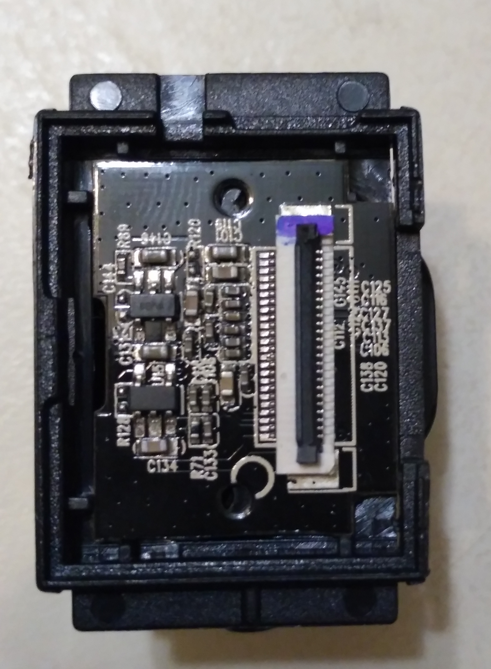

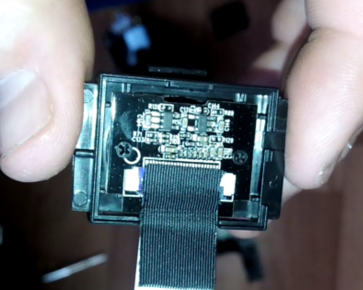

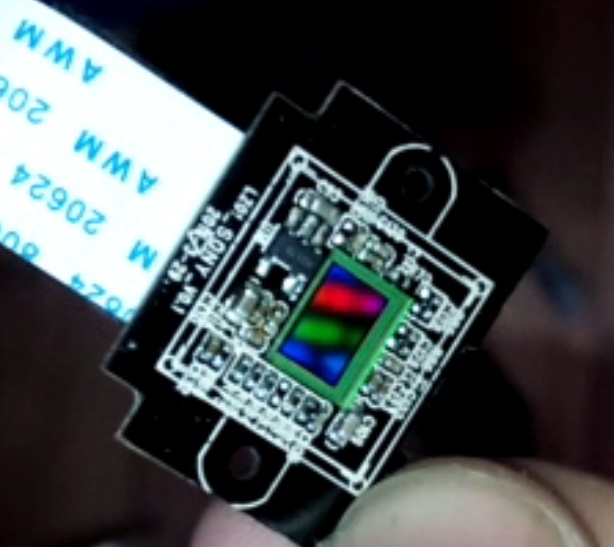

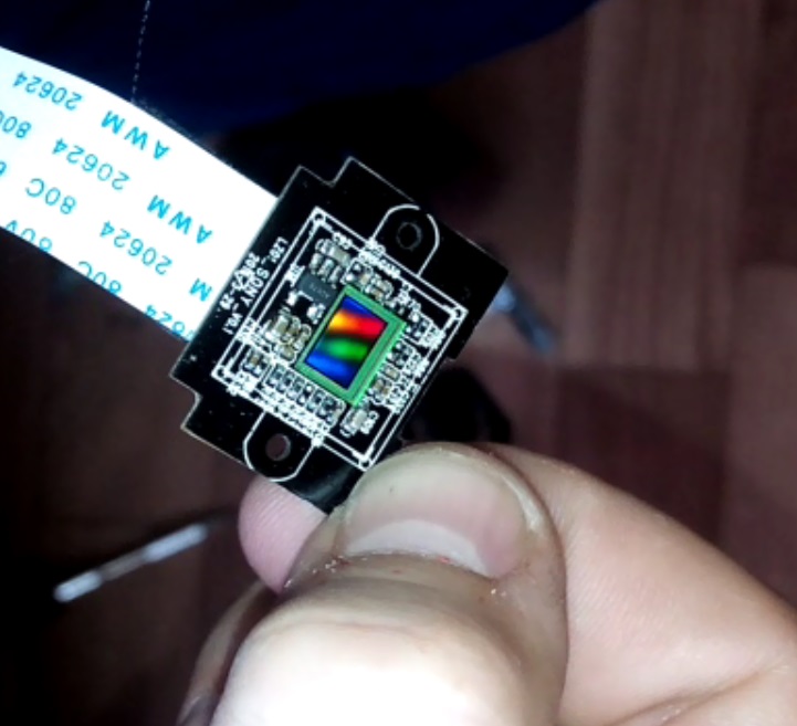

  11. Здравствуйте, приобрел регистратор Jooyfact A1, думаю прошить, только не знаю подойдут прошивки в шапке? Хотел проверить чип не получилось, продавец установил медную пластинку на термоклей походу. В программе Lercenker указывает на прошивку CARDV_IMX322/3_2059_20161013V1.... камера sony кажеться.
    Подскажите можно прошиваться или не стоит ??? IMG_20180429_120806.jpg IMG_20180429_115043.jpg 222у.jpg 345.jpg 22222.jpg 22222уау3к.jpg 22222ук.jpg
  12. Стоп, стоп!!!

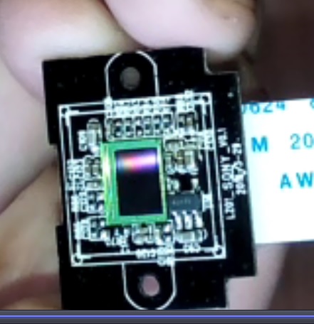

    На матрице написано L291?
    Плоховато видно, а что под тряпкой - где разъём, есть надписи?
    Лучше всего, просить у продована прошивку или если есть возможность, снять фулл прошивку - в любом сервисном центре ПК, телефонов...
    #2291 valeri07, 2 май 2018
  13. Нет кажеться "LZ0!_SONY_0.1"
    ниже не видно 209 3 29

  14. Мда надо наверно по новой вскрывать, плоховатое видео получилось.
    брал тут
    https://ru.aliexpress.com/item/TCOL...32587756147.html?spm=a2g0s.9042311.0.0.2xN36D
    китаец пишет что чип 96658 + IMX 323
    попросил у него прошивку прислал на почту (архив прикрепил с прошивкой)

  15. Не надо, можете шить спокойно.
    Всё соответствует.
  16. Спасибо прошился мод 1.7, все работает. видео не смотрел, думаю все хорошо будет.

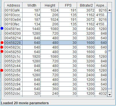

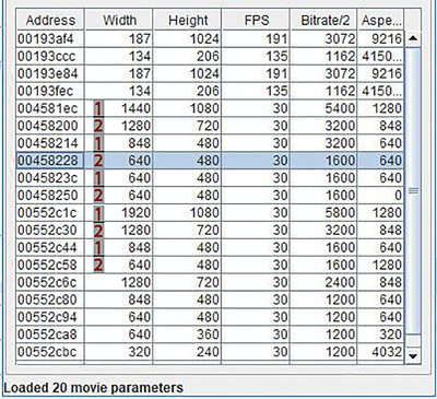

  17. Приехал программатор и теперь можно пробовать прошивки не опасаясь кирпича.
    Флешка GD25Q32CS16 считалась без проблем прищепкой, без выпаивания.
    Подскажите, если вдруг её понадобится стереть и пререпрошить, то это тоже можно сделать не выпаивая?
    Ещё один вопрос.

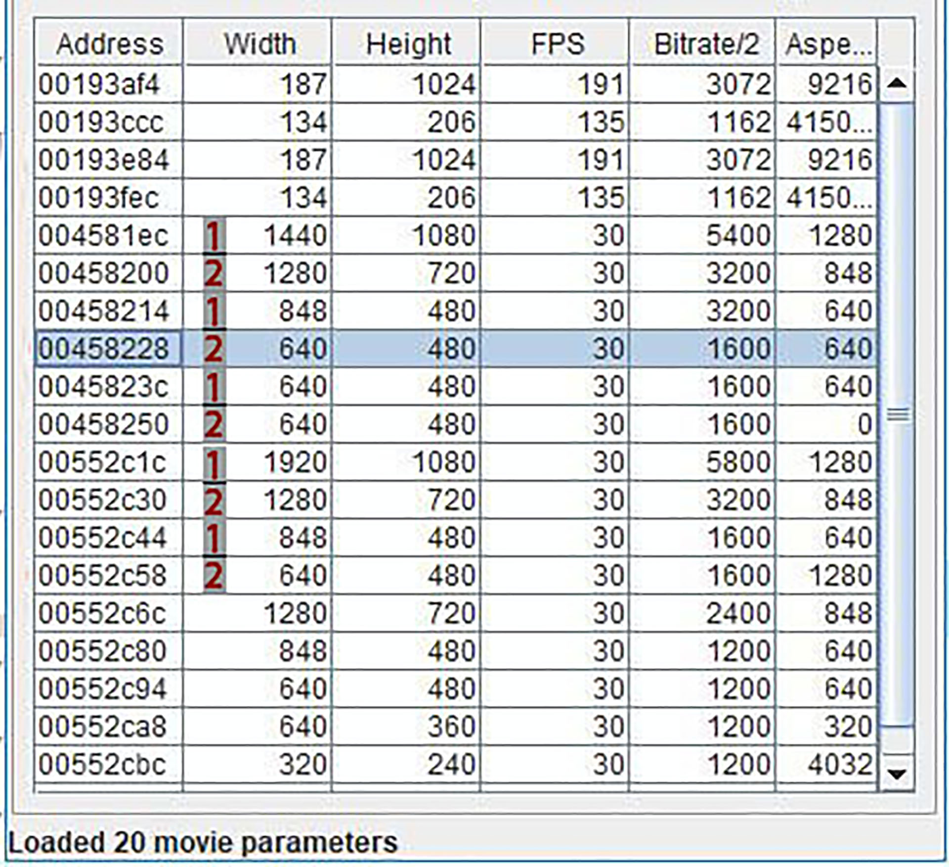

    На фото можно легко найти разрешение основной камеры 1440х1080. Такая строчка только одна.
    А вот разрешение задней камеры 640х480 присутствует 4 раза. Может кто-то знает, какая именно строчка отвечает за вторую камеру?
    Речь идет о Jooyfact А5.

  18. Да.
    Не знаю как у вашего рега, а по умолчанию какие разрешения идут на первую + вторую, определитесь, возможно как и на А6 - так, а возможно просто программный мусор.
    Где 1,2 - камера.
  19. Методом тыка, с первой попытки попал в нужные места. Изменил битрейт в 1 и 4 позициях на 8192(16384). В реале получилось 16К на основной камере и 10.5К на задней. Поменял также таблицу экспозиции. Задняя камера паршивого качества, но с новым битрейтом стало чуть лучше. Мне лично она не очень нужна.
    Спасибо всем ещё раз за инфу и программы для обраборки прошивок!!!
