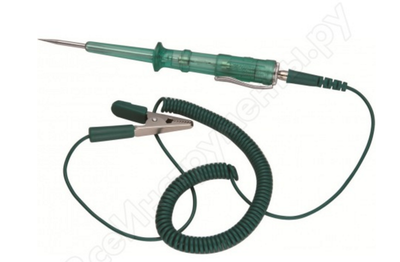

  6. Я брал "Автомобильный тестер напряжения - отвертка" и проверял в блоке предохранителей , включая-отключая зажигание. У меня CR-V 2.
    И важно не перепутать какой провод постоянный "+", а какой при включении зажигания, по цвету можно ошибиться.
