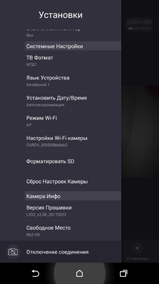

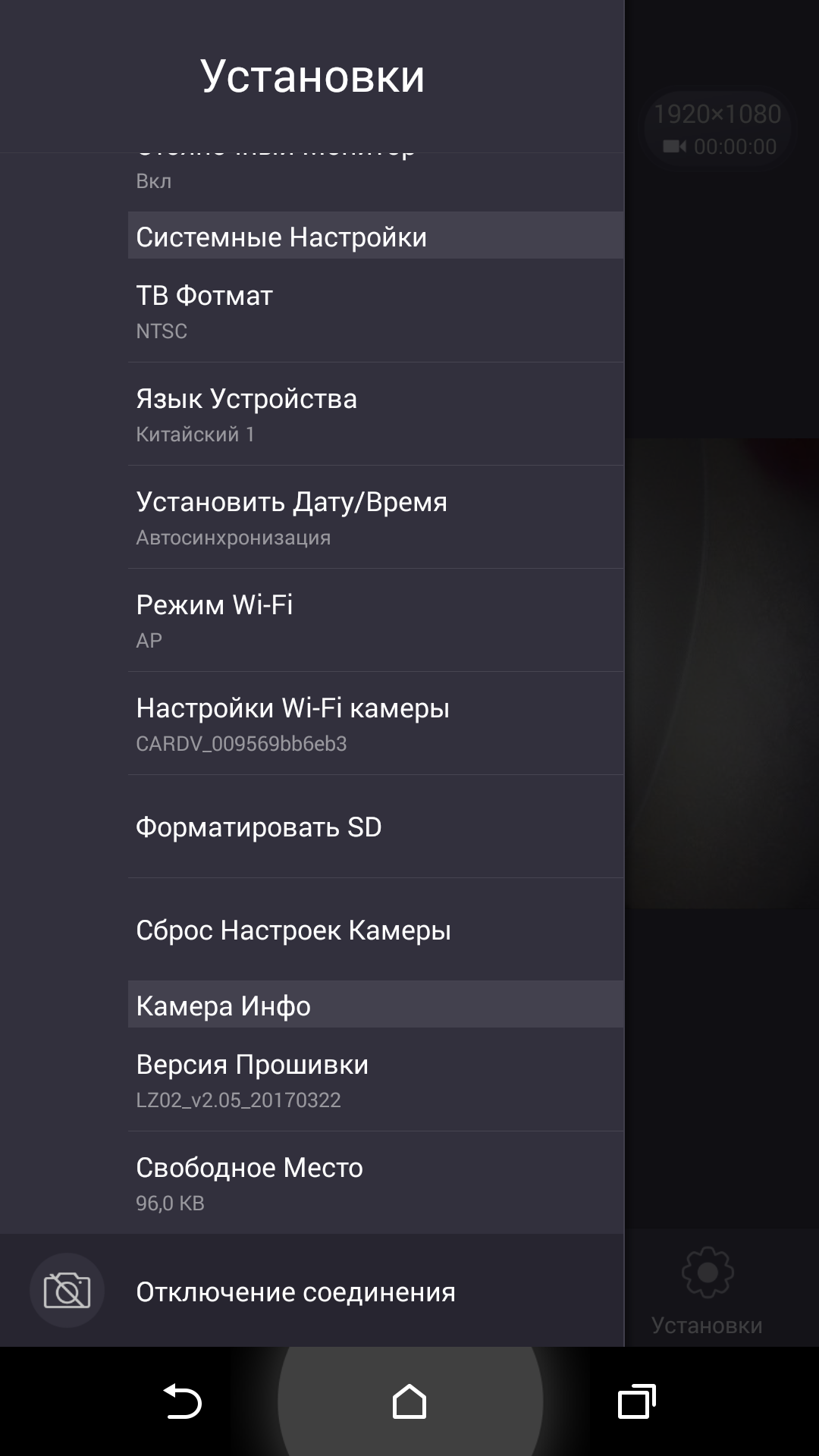

    LZ02_v2.05_20170322
    Да так в прошивке твоей прописано и мой тут не причём.
    #341 valeri07, 25 фев 2018

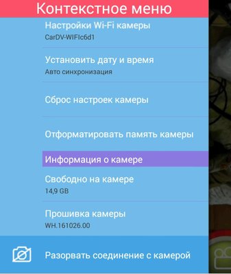

  3. Да? Все может быть... Я раньше не обращал внимания, хотя вроде было так Screenshot_2017-10-29-15-07-03-160_com.fusionnext.nv.camera.jpg
  4. Такого в прошивки и близко нет.
    А за какое - число?
    вот моя с ланцера - не = твоей!!
    #343 valeri07, 25 фев 2018
  5. Это снимок с первой прошивки с которой рег пришел. там еще камера перевернутая была, потом Петя мне просто файл прошивки прислал с исправленной задней камерой, а я чето и не помню уже такая там надпись стала и ли нет...
  6. Да я и там глянул, нет там такого в коде, а уверен что прога ланцер, см. как у нас различаются!!
    Это скрин FN Cam :D
    У меня такой же только с первого.

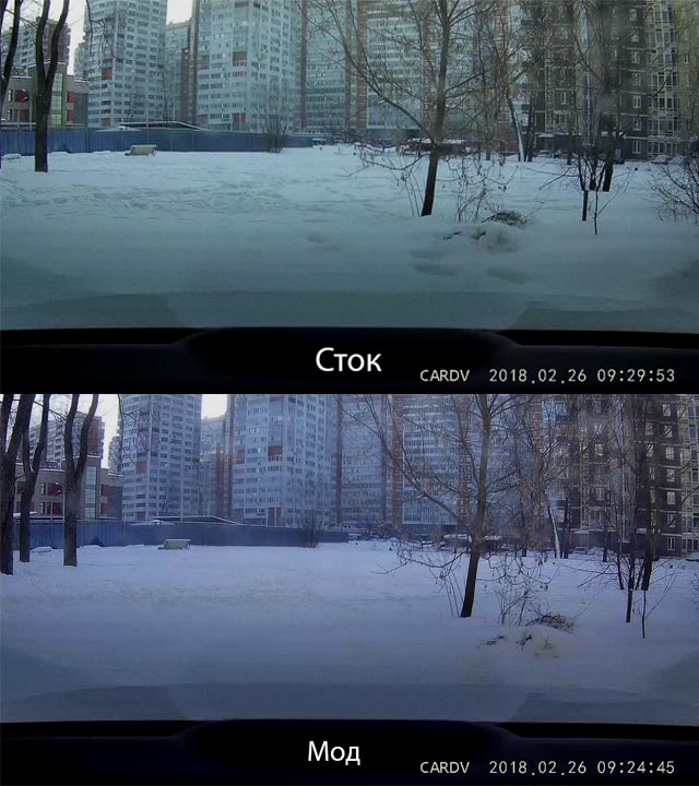

  16. скачал, что удивило, вторая камера ведь не трогалась - 720Р_6 что там, что сям.
    А разница большая, может освещение утренние изменилось???
  17. Фиг знает. Вряд ли за 5 минут сильно изменилось, но мод чуть темнее и в синеву отдает почему то...
  18. во-во, будем искать :)
