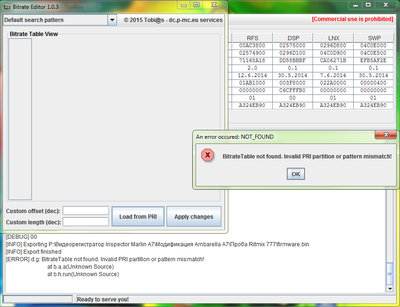

  7. Доброго всем! Прошу подсказать, как быть. Есть видеорегистратор Ritmix 777 Wi-Fi, Ambarella A7L55. Надёжный, проверенный годами. Но не устраивает чёткость записи. При попытке импортировать в битрейт_эдитор выскакивает такая несуразная ошибка. С Марлином и Датакам ошибок нет. Куда копать, чтобы повысить битрейт хотя бы в два раза? Сейчас максимальный битрейт видео 12 мбит/сек, переменный. Заранее всем благодарен.
  8. Ответ в личке!
