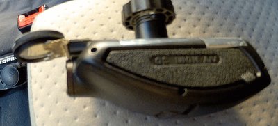

    Дождался своего подарка к ДР, Junsun A12. Уже установил, но с прошивкой до сих пор не определился. Самуновская больше нравится бОльшими настройками, есть кнопка выключения дисплея, но нет режима парковки с тайм-лапсом и нет возможности включить его не заходя в меню. В итоге все же поставил мод Вантруя 5 версии, установил разрешение 2560х1080 HDR. Но в ней не работает автовыключение при простое регика. О полезности CPL вывод для себя сделал уже давно, благодаря водительски очкам, и на свой старый Procam ZX5new приколхозил сначала вырезанный кусок от старых водительских, а потом и вообще прикупил себе на Али за 229 рэ диаметром 30, но он оказался темнее джансановского, т.е. ночью с ним будет плохо. Прикладываю фото колхоза, может кого заинтересует. Днем опускаю. ночью поднимаю. От тряски не падает, паразитных звуков не издает. Посажено на маленький шарнир и двусторонний скотч. Пардон за качество, снимал на джансан, близковато оказалось, размыто.
