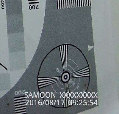

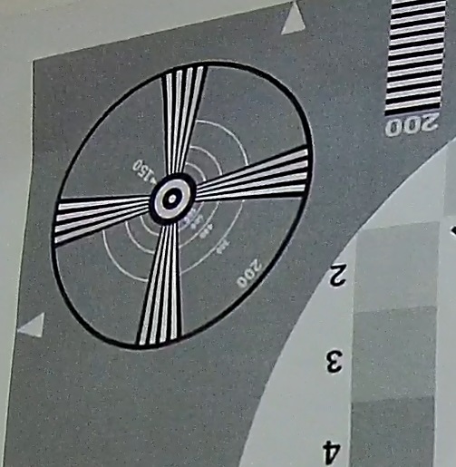

  5. @Viktor57, а есть возможность тестовые таблицы поснимать?
    Можно ISO 12233 или EIA 1956, по ссылкам перейти - там в описаниях есть образцы таблиц в натурвеличину для печати. И в двух режимах снять: максимальное заполнение экрана (здесь - от верхней до нижней границ получится, просто медленно приближаться к таблице, ну а потом скрин выбрать можно будет) и с расстояния 25 см (там ISO 12233 по горизонту будет около 80 градусов занимать, если на А3 распечатана).

  14. @avi32 по фокусировке-понятно, по разрешению попробовать посмотреть вблизи, и на искажения посмотреть, при каком круги не круглые. Это так, между делом для общей информации, пока очередную идею реализуют/прошивку отшлифуют
  15. Ну раз так, я тут склеил новую табличку 4хА3 и поснимал чутка... 1920х1080@30, 2560х1440@30.

  19. Судя по скринам вверху,2560х1080 не правильно отображается-приплюснутое. Я считаю,что тут простой подменой разрешения не обойтись. Нет активированного места в прошивке с правильным соотношением сторон для 2560х1080.
  20. Вот мне тоже так показалось, и таблицы-мирры поснимать попросил для этого тоже. Хотя...
  21. Можно просто снять любой круг или квадрат.А также А4 по вертикали поставить - наверняка из него квадрат получится.:D
