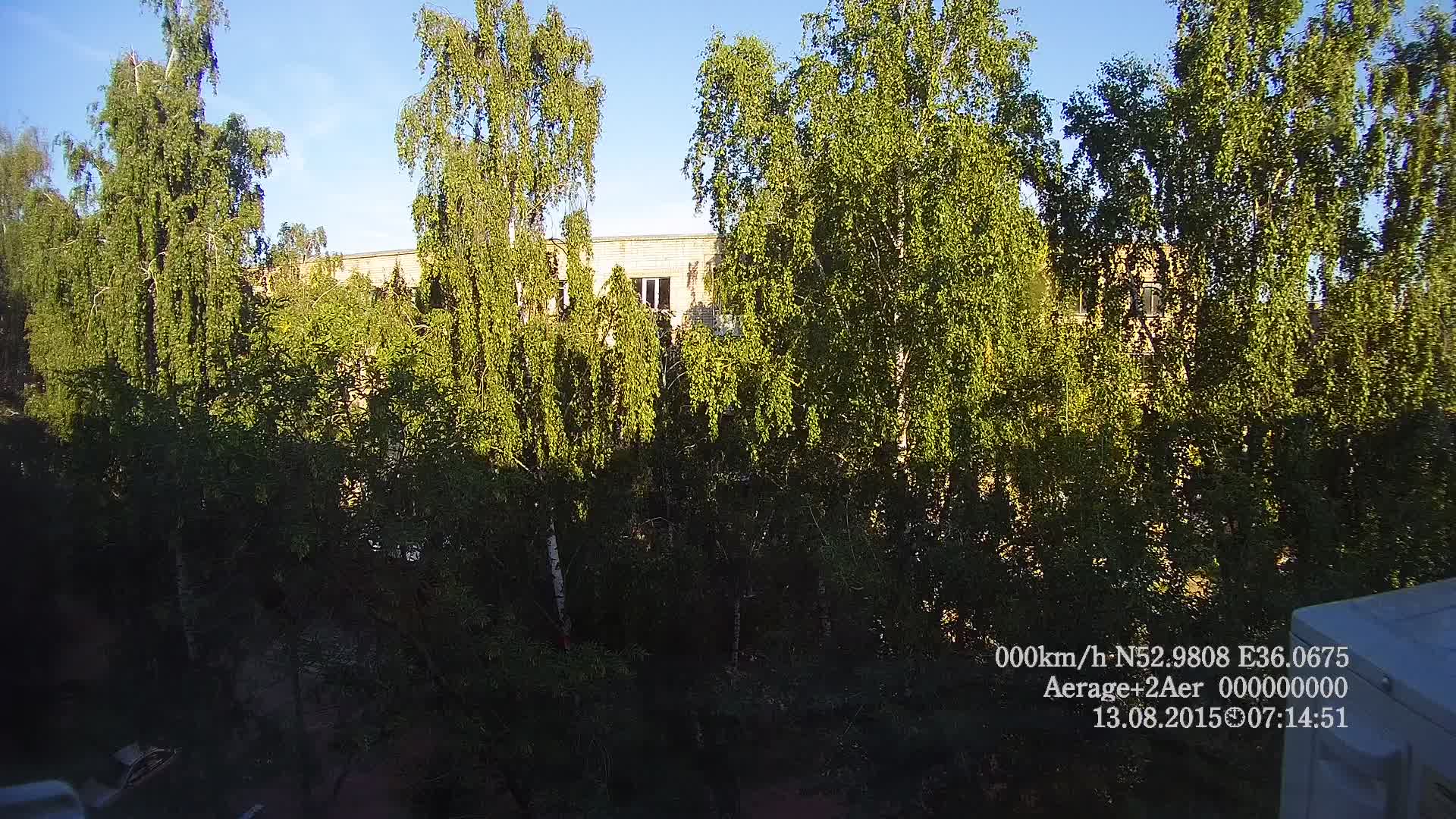

  3. Инфа к размышлению, время указано:
    vlcsnap-2015-08-13-19h27m13s47.jpg -0.7 WDR_включен
    vlcsnap-2015-08-13-19h27m27s177.jpg -0.7 WDR выключен
    Где кирпичи лучше видны? всегда ли нужен WDR?, я уже стал сомневаться. У кого есть какие мнения:rolleyes:

    Без vdr лучше но тогда надо крутить шумодав и другие настройки.Против солнца и ночью WDR он не заменим.

  8. Нижняя лучше.
  9. Вот солнце на встречу вверху:
    vlcsnap-2015-08-13-20h52m42s99.jpg -0.7 WDR выключен
    vlcsnap-2015-08-13-20h53m42s188.jpg -0.7 WDR включен
    Как то преимущества особо не заметил. Только в первом случае чуть темнее и теплее тона. Но с учетом утренней проработки закрадываются сомнения в необходимости WDR.:(

  10. Первая получше, может изза отсутствия небольшого блика. А фильтр одет? Если нет то может с ним вторая приобразится?
  11. Фильтр снят для чистоты эксперимента, возможно на блики играет роль расположения регов, между ними сантиметров 15 и тот ,что с WDR повернут в левую сторону для совмещения картинок.
  12. Воооот, думаю с фильтром и если б были реги наоборот может вторая была б лучше, всё же потенциал у неё неплохой, да и детализация лучше.
  13. Оба рега без светофильтра.;)

  17. Особо нет, но с вкл. WDR чуть лучше читаемость.
