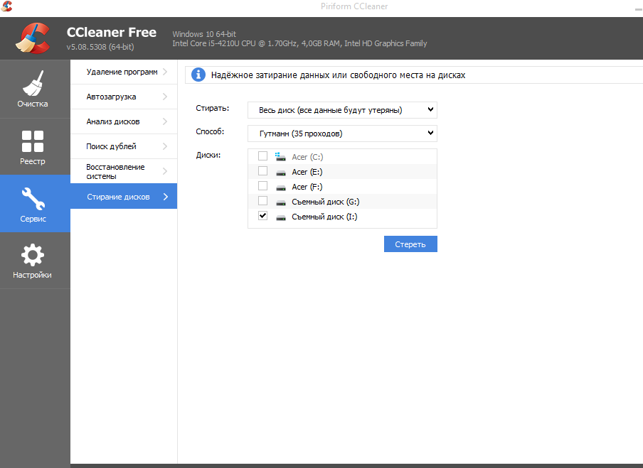

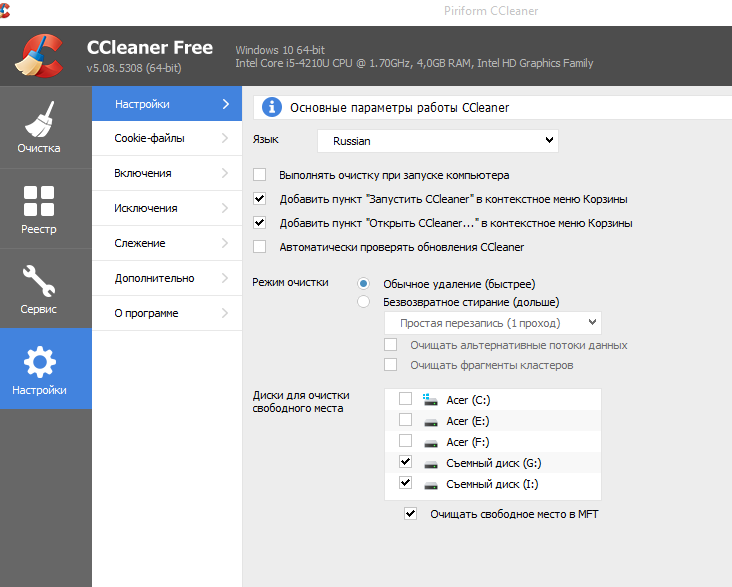

    Наверно собирается много мусора на карте.
    Хорошо бы переодически затирать карточку CClianerом и многоразовым проходом.Ведь регистратор по видимому затирает заголовки.В нем много вариантов очисток. попробуй смести следы видеофайлов.
