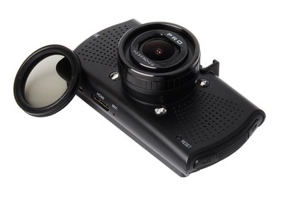

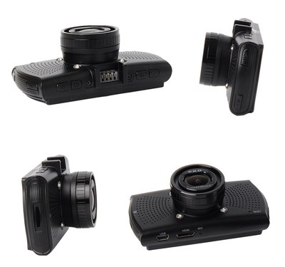

    Предлагают вот такой, весьма похож на SS, но объектив походу какой-то другой.
    Можно ли на него будет поставить мод. софт или офицальный. На руках пока нет поэтому ничего о том, что внутри сказать не могу.

    По внешнему виду, у меня один в один (у меня клон!)! Пока не знаю какой процессор. Стоит и прекрасно работает оф. прошивка от SS для А7810-g-pro v5.0. Буду тестить 6е прошивки только в начале след. недели.
