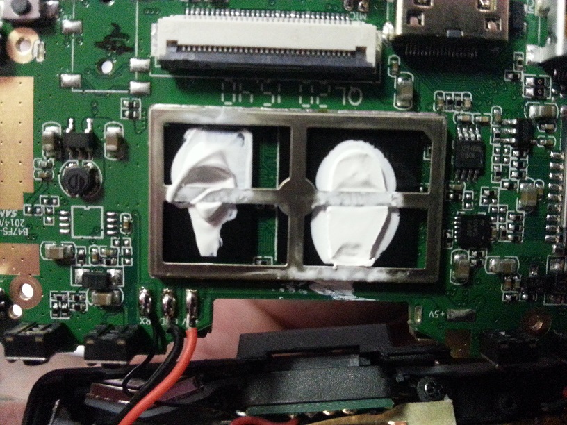

    Регистратор я все таки разобрал, внутренности сфотографировал, судя по жалобам на перегрев китайцами сделано подобие радиатора с теплопроводной пастой, посмотрим как будет работать, как раз потеплело.

  12. вот так решена проблема с перегревом, пастой я залил все, сверху защелкивается крышка, не совсем панацея, вентиляции нет, но какой ни какой отвод тепла есть.

  13. Ёж Не правильно вставляете картинку, очень мала и не чего не видно!
    Попробуйте, загрузить файл.

  14. Ёж - если можно закинь больше и качественнейшие фото вр.
    А разбирать просто? нужно открутить только два винта и дальше он сам развалится?
  15. картинка тяжелая, простым способом не лезла, я уменьшил, завтра если нужно, переделаю.
    смотря что за вр, в моем 4 на корпусе, корпус на защелках и 4 на плате + два шлейфа, ну и аккуратно снять крышку, под ними процессоры, я фотографировал только плату.

  18. Ёж другое дело (большое фото)
    Где то на форуме читал от модификации - сейчас попробую пересказать.
    - Что видим на фото? чип ЦПУ и возможно чипы памяти и тд. Они покрыты толстым слоем термопасты - при таком слое ее ефективность не велика (но тут ничего не поделаешь так как условно радиатор-крышка высоко висит от чипов)
    Что можно сделать?
    - взять аккуратно убрать термопасту (если нет дома своей термопасты то ету сохранить)
    - убрать перегородки металические которые условно разделяют чипы
    - найти или приобрести пластину (ровную) 1.5-2.5мм (нужно измерить сколько влезит). Вырезать под место установки - насверлить 3 отверстия небольшого диаметра в центре (отверстия должны попадать между чипами для вентиляции)
    - нанести на каждый чип термопасту, положить пластину-радиатор. Защелкнуть сверху все крышкой которая стояла изначально (в ней также насверлить 3 отверстия - желательно дабы они совпадали с тми что на радиаторе - тогда будет хотя б какая я то вентиляция между материнской платой и чипами).
    Возможно корпус вр будет чуть теплее но по факту температура на чипах будет ниже
