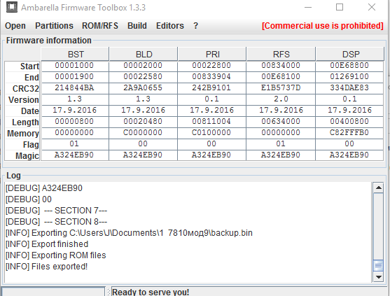

  5. Вот что сливает мой скрипт и при добавлении в него блока все работало.Обрати внимание на смещение адресов загрузки.Перепроверяю

  6. firmfl gen 5 bst bld pri rom dsp d:\backup.bin
    Этим сливаеш а потом подкидываеш HAL и все прошивается.Только что перепроверил.
    Так что HAL мутит.
    Выравнивание утилитой адреса начала загрузки PRI можно пока игнорировать.

  15. Получается, что слитый полностью бэкап имеет другую оконцовку в прошивке и смещение по адресам загрузки блоков.
    Кроме того - меньший размер в байтах.
    АFT выравнивает кол-во байт, адреса загрузок, но и дописывает добавленное кол-во байт в заголовки блоков. Поэтому кирпич.
    Причем все блоки разобранного бэкапа утилитами абсолютно идентичны с блоками установленной прошивки. Нужно граматное склеивание.
