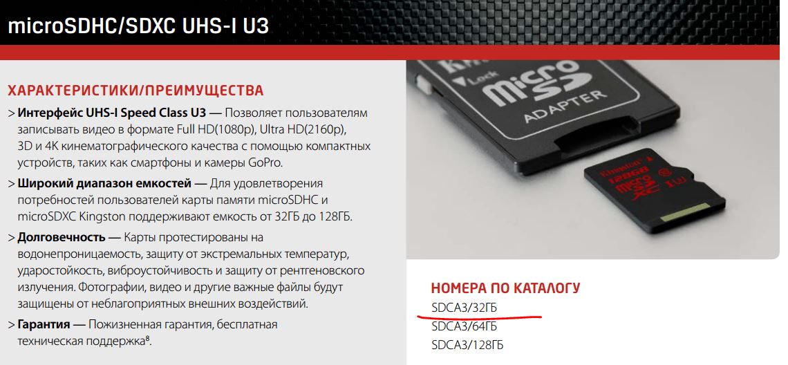

  20. Карту меняй. Кингстон U3 поставь. У меня глюги начались. Стала запись пропадать.
    Пока карту не поменял - были.
