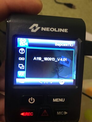

    лазил по Авито, искал простенький видеорегистратор, выставил цену от 100 до 500 рублей и стал просматривать разное дерьмоподобие, сами понимаете за данную сумму приобрести можно только какой-нибудь зашквар, и тут наткнулся на объявление за 290 рублей, neoline g-tech x37, смотрю описание : пишет, что в рабочем состоянии, звоню и тут мне мужик говорит, что ВР включается но тормозит страшно, не записывает, тупо глючит, я тут подумал и решил съездить и купить его, цена ну очень маленькая, а в интернете посмотрел сколько он новым стоит, то немного попутал, от 7 до 10 тысяч рублей. В общем купил и тут на вашу беседу наткнулся, скачал прошивку от VIOFO A119 скачал один файл под названием
    FWBA119.bin второй не стал качать, так как другие ребята тоже не качали, тут писали... и еще переименовал файл под FWBA119.bin они отличались, перед этим отформатировал карту памяти и установил на ВР заводские настройки, после отключил его и вставил карту памяти в него и нажал на кнопку включения ВР, замигала красная кнопка пол минуты, после включился и вуаля, полностью рабочий и исправный Видеорегистратор за 290 рублей, настроение естественно поднялось)) поэтому решил вам всем написать большое спасибо, так как многих читал и от всех понемногу брал совет)) Фотки старой и новой прошивки вставлю ниже, может кому пригодятся)))
