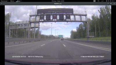

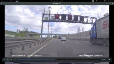

  8. Сейчас выдрал 10-ок камер со своего ежедневного маршрута. Прошивка 27, на все эти камеры регистратор выдавал предупреждение. Прикрепляю фотки камер, на фотках координаты камер. Санкт-Петербург, КАД, внешняя сторона, км дороги - номер фотографии:
    20-21 - 1
    23-24 - 2
    25-26 - 3
    31-32 - 4
    33-34 - 5
    35-36 - 6
    38-39 - 7
    45-46 - 8
    48-49 - 9
    54-55 - 10
    Через пол часа поеду по тому же маршруту с новой 28 прошивкой, о результате отпишусь.

  9. 28 не подсказывает мне камеры. В настройках ничего не менял, проверил - оповещение включено. Что делать дальше?

  15. Смотрю тема начата аж в августе 2013, с тех пор вышло уже 12 версий прошивок. Сейчас у меня установлена последняя из существующих на сайте, v.2.02.28. Но проблема со сбросом настроек времени так и не решена. И ещё. На 27 прошивке было предупреждение о практически всех стационарных камерах в городе, теперь пищит только при подъезде к посту ГИБДД на въезде в город, хотя радаров там как раз и нет. Делать откат (правда как не знаю, просто прошиться?) или ждать всё-таки свежую прошивку?
