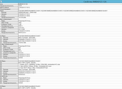

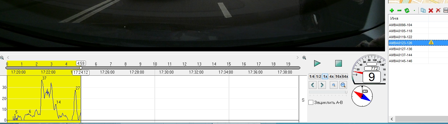

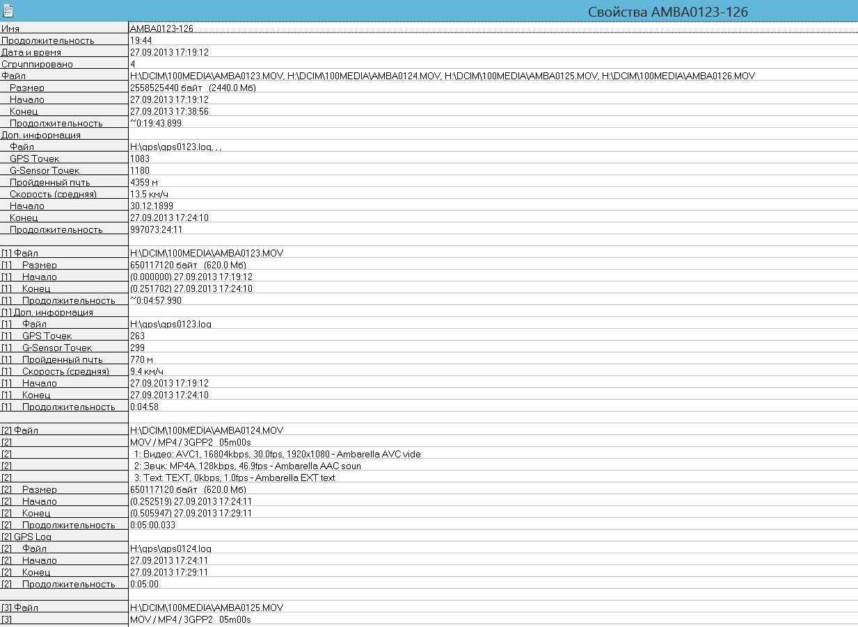

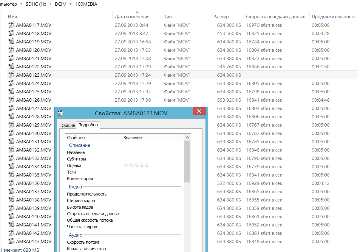

  15. Словил неприятный глюк. Была 20-минутная запись, при которой первый 5-минутный файл оказался битым! Размер такой же, но ничем не открывается, свойств в проводнике нет. Ниже скрины Проводника, Registratorviewer и свойства файла из этой программы. При воспроизведении сразу перескакивается на 5 минуту, этот файл отмечен желтым. Что это?

  16. возможно ребутнулся. У меня один раз вообще повис - не на какие кнопки не реагировал и продолжал снимать, то есть экран показывает, а съемка не прекращается. Так и положил в барсетку, час снимал в ней, потом батарейка разрядилась и он отключился. включился как ни в чем не бывало - такое было 1 раз , месяц назад, вообще пользуюсь с начала июня.
    --- Сообщения Объединены, 27 сен 2013 ---
    а это где ? у вас доступ к исходникам прошивки?
  17. Регистратор записывал, но сохранился почему-то с ошибкой. Ура! Нашел в DATAKAM PLAYER (Registratorviewer) совершенно случайно функцию "Восстановить поврежденный файл" и, о чудо, файл полностью восстановился и корректно воспроизводится! Но сам факт того, что ВР глючит не радует :(. А глючит он постоянно за неделю использования. Радость от покупки данной модели постепенно иссякает.
