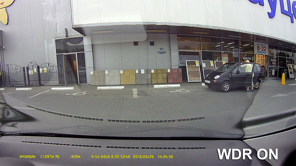

  1. Кнопки WDR ON-OFF в меню перепутаны 100%...)
  2. почему ты так решил?
  3. Потому как скрины названы мною в противоположность кнопкам в меню...
    Получишь регистратор, сам проверишь в темноте...)
  4. ну я-то и посмотрел на скрины, вдр-вкл (светлеее), вдр-откл. (темнее), все как положено...
    ..ладно, дочухает до моей деревни, посмотрим..
  5. А вот в меню наоборот...)
    Радует, что при осветлении тёмных участков, нет пересвета на светлых.
    Даже наоборот. То есть всё более менее правильно.

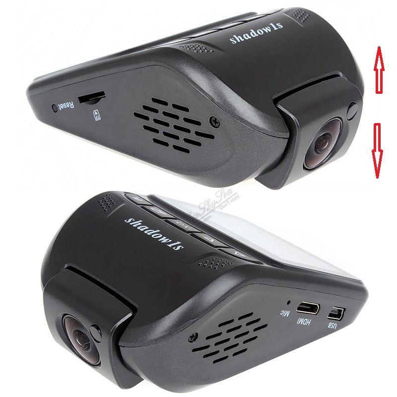

    Привет, подскажи пожалуйста волнующие меня вопросы по этому регу:
    1. Есть ли регулировка объектива вверх/вниз ?
    2. Если да возможно ли отрегулировать объектив так что бы на стекле около 45 градусов наклона на видео не было половины капота внизу?
    3. Больше чем уверен, но все же - может ли он автоматически включаться на запись при подаче питания и выключаться при отключении?
    1. Есть, на сколько градусов не скажу, но думаю будет достаточно.
    2. Не знаю.
    3. Да.
  7. 1. Ход объектива по вертикали порядка 25...30 градусов...
    2. Можно между стеклом приклеить клиновидную проставку для доп. угла (в комплекте нет)...
    3. Именно так и происходит...

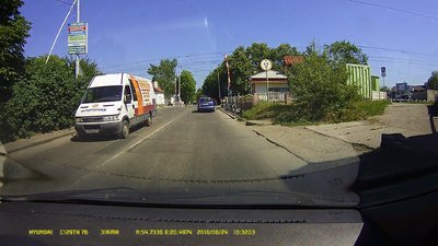

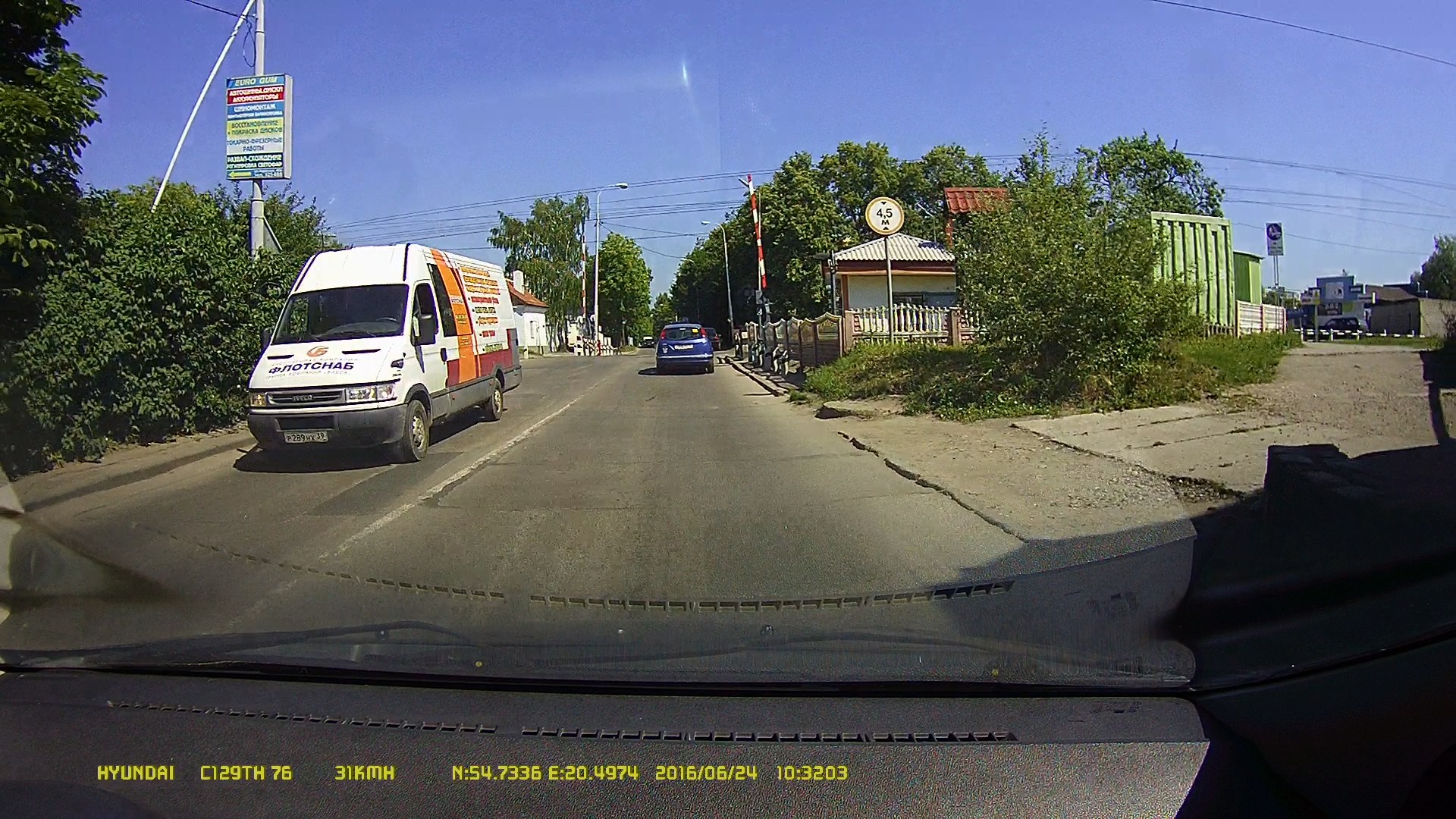

  8. Вариант интересный, хотя против солнца средненько) Только так и не понял, зачем объектив то меняли на нем- что с родным не так?
  9. Прошивка пилится. И с солнцем разберёмся...)
    Объектив для сенсора IMX322 с его разрешающей способностью излишне широк.
    С другим объективом картинка подетализированнее выходит.

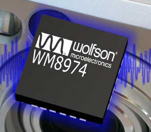

  13. Стараюсь решить задачку...
    За звук отвечает чип WM8974...
    http://www.alldatasheet.com/datasheet-pdf/pdf/91279/WOLFSON/WM8974.html
    Дефолтные настройки в прошивке найдены.
    Осталось узнать за что они отвечают.
    Где бы время на всё это найти...)
