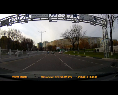

  18. Продолжаю тему с заполнением баз установленных камер в Узбекистане, но регистратор так и не хочет реагировать на эти камеры (предупреждений нет). Из 10 точек созданных мною срабатывает только одна. Что не так понять не могу.Вот база в формате SpeedCam22. Проверял не однократно азимуты, результат 0.
    • SpeedCam22.txt
      411 байт
      768
  19. Вот, поставил на карту Ваши камеры. Всё с файлом у Вас корректно. Посмотрите, если камеры стоят так, как и должны быть - значит что-то с ВР'ом (или с его настройками). Кстати, может модуль GPS глючить (но мало вероятно). Посмотрите на экран ВР'а, когда проезжаете под камерой, корректные ли там координаты. И обратите внимание на настройку расстояния оповещения о камере. cams.jpg
  20. Что за радары или камеры у нас ставят, направлены в спину? Настройка срабатывания предупреждения выставил 500м, GPS работает исправно (треки рисует корректно).
      1,3 МБ
      680
  21. Очень похоже на автодорию. Направление "в спину" пока SS не понимает. Я не знаю, в чем у Вас проблема, если честно. Камеры на моей картинке правильно расставлены? Включая их направления обзора.
