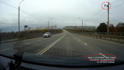

  12. Орел,базы и прошивки разные.Сегодняшний заезд.
    Зеленая стрелка сработало заблаговременно(даже слишком).координаты:
    А черная стрелка все базы и реги сработали под самим радаром.
    Само видео:
    https://yadi.sk/i/woNuuAjnwfDto

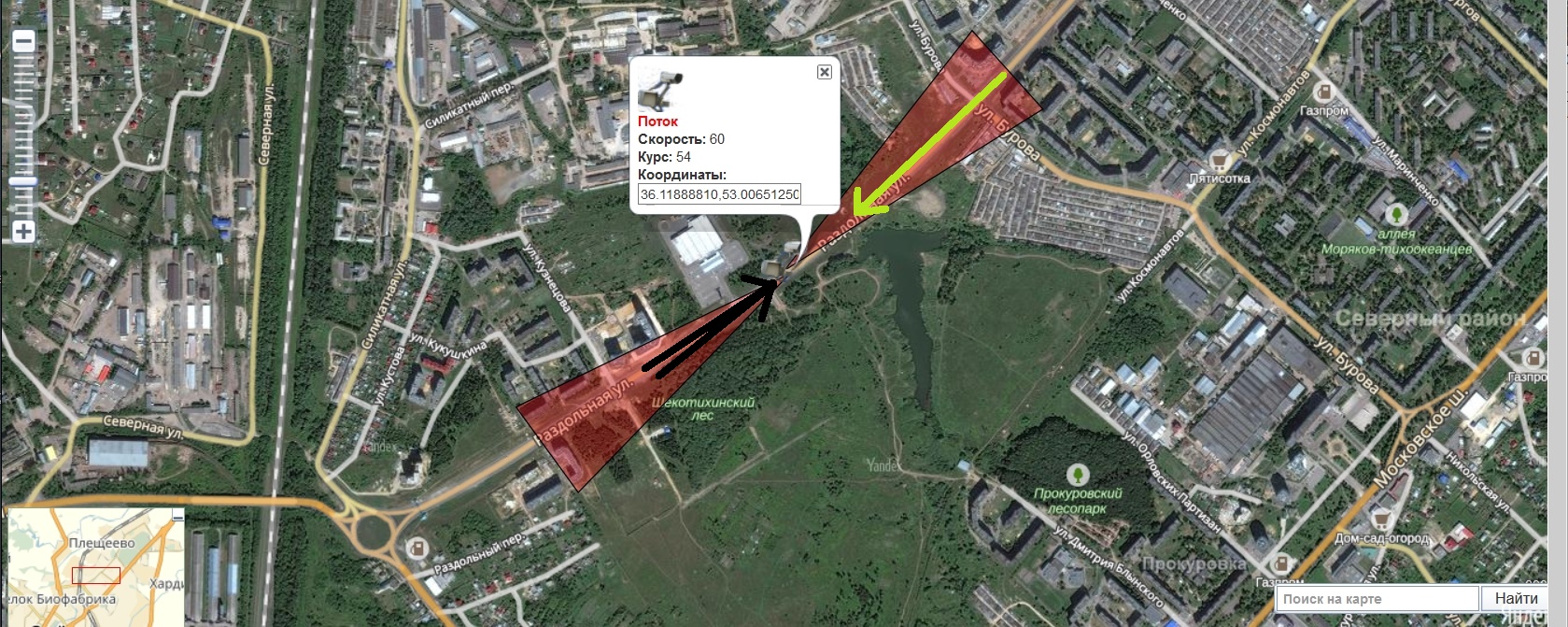

  13. Полная ерунда. На азимуте 228° сработка нормальная, противоположное должно быть (на 180° разница) 48°, и даже те 54°, что в точке сейчас стоят (черное направление), ну не-по-нят-но:eek:. Везде Potok, везде 60 км/ч
  14. Факт остается фактом;) Сразу 3 прибора одинаково сработали под радаром. Может это разовый случай?:rolleyes: И следующий раз все будет нормально:)

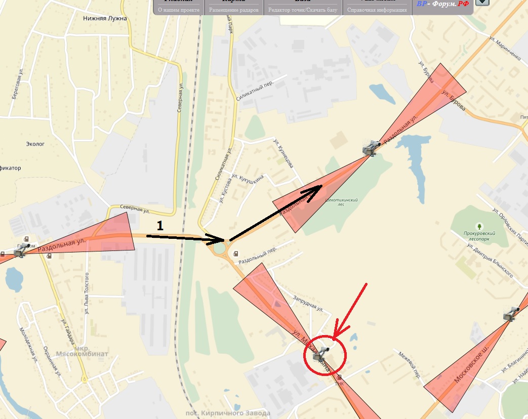

    Могу объяснить сей фак. Сталкивался с таким много раз и не я один, форумчане тоже тут частенько подобную ситуацию выкладывают. Правда может в личку пишут - не помню.
    Суть такая. @Hvostik Вы немного не с начала видео выложили. Если бы мы посмотрели ситуацию минуты 3 назад.. Просто предполагаю что было до этого:
    Вы ехали вот так
    Стрелка № 1 предполагаемая (мной) траектория движения. Если это так, то ВР сначала должен был засечь камеру обведенную красным. Потом поняв, что Вы едите не туда, а взяли левее перестал о ней предупреждать (отсчет расстояния прекратился) и ВР поместил её в "ложные". При этом ВР помещает в "ложные" все камеры на участке, поэтому оповещает только о проездах камер. Кстати, если всё было так, как я написал, скажите, за сколько метров стоит оповещение в настройках?

  21. Неа,сработок не было. Выкладываю увеличенный вариант видео:
    https://yadi.sk/i/ZzN5OsMOwgT8j
    Может и так. Надо по случаю проверить на 7.2 версии прошивки в паре со старой 7510. Может это вообще единичный случай и больше не повториться. Ведь не было сработок в первых 2-х роликах клипа. А до этого 2 дня срабатывало за поворотами. Будем по случаю посмотреть.:)
    --- Сообщения Объединены, 12 окт 2016 ---
    Оповещение 500м
