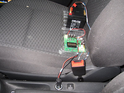

    Снял пробу. К сожалению для испытаний (но к счастью для меня) не было экстрима.
    Ни сверхнизких температур (похоже около 0) , ни разряженных аккумуляторов.
    Исходное U=12,1В (снятое мультиметром). Конечное 13,03В.
    Заданы параметры U=14,6 J=5,5А Т=40мин.
    Понял, что занизил U, ток быстро съехал с 2,2А до 0,6А, а под конец 0,3А.
    Хотел «как от генератора», а переставлять не хотелось, еще была цель проверить отключение по времени. Сработало. Аккумулятор получил всего 0.4Ач. но похоже ему не слишком и хотелось.
    Кстати U ступеньками поднималось до 15,5В (J=0,8А)
    Так это выглядит при зарядке авто
  20. Спасибо за отзыв. Напряжение там может заметно прыгать вокруг установленного предела, особенно при маленьких нагрузках.
    При токах >3A "прыгучесть" заметно ниже. По поводу верхней границы на напряжение - я бы советовал ставить 15 вольт или выше,
    т.к. особенно на приличных токах заметно падение напряжения на проводах от прикуривателя до аккумулятора.
    С интерфейсом-установками нет замечаний? Как там на ощупь ничего горячего не было? Не свистел на малых токах?
    Что это за симпатичная коробочка у вас подобрана для этого прибора? ;)
