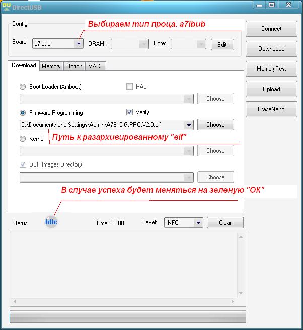

  19. Это виде дрова. Они тут роли не играют. Надо поставить DirectUSB и к ней идут дрова. Потом попробовать прошить elf( все есть у меня в подписи).;)
    Поставишь и настроишь DirectUSB , подсоедини кабель к компу, а дальше как на скрине(выше) в порядке возрастания цифр.

  21. Ты на мой вопрос ответь пожалуйта.
    Вставь через нажатие кнопкой запись,как написпл Хвостик.Зайди в оборудование.
    Где жолтый флажок на неопознаном оборудование шелкни по нему.В открывшемся
    окне вверху нажми на драйвера-потом удалить.Не перепутай с удалить оборудование.
    После удаления драйверов отсоедини регистратор.
    Снова с кнопкой запись подключи к компу и опять зайди в оборудование-драйвера--обновить и укажи путь к драйверам к папке дректюсб.
    Если после подсоединения сам начнет искать драйвера в интернете,то отключи этот поиск.
