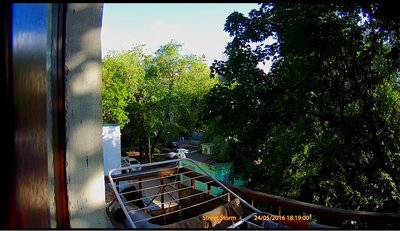

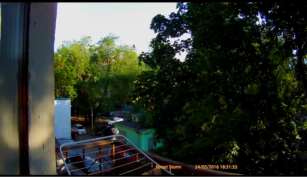

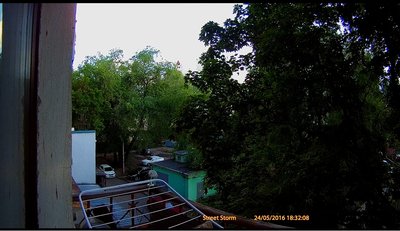

    Щас с балкона поигрался настройками Контраста и резкости (остальное на авто)
    когда кадр светлый видно четко листву перед домом но не видно дом позади. Когда темный листва уже более смешана, а дом позади виден с окнами...
    пока думаю резкозть на +1, а вот контраст - надо темнее и дальнй фон -1, надо светлее и ближний фон 0 и +
    ну это я пока так вижу.

    Со скринами было бы понятней. В первом случае дом понимаю становится слишком светлым и сливается с небом? Ничего удивительного. Для подобных исправлений и придуман HDR. В нем это сглаживается.

  15. https://yadi.sk/i/KMgexDymq8apK
  16. я только 50 страниц изучил - неделю назад и далее все ни как ни сяду читать дальше. (до этого читал тему, но это было просто чтение)
    по центру вверху типа башенка, а справа дом (рядом)

  17. Скрины с видео с явным преймуществом освещенности для HDR+
    еще машина в пробке стоит.
    Надо ставить разрешения в равные условия и при движении 60 км.ч хотя бы с боковым солнцем или без него.Проехался c HDR- отснял-поменял разрешение и проехался там же отснял.По той де полосе и с той же скоростью.
