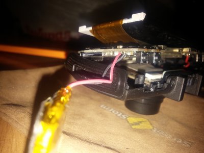

  7. Приветствую! Прошло три года как изделие в эксплуатации. У нас зима под 30 градусов мороза. Емкость аккумулятора села и теперь он выключается сразу после выключения зажигания автомобиля. Запись не успевает завершиться. Сменил две флешки. Купил новый аккумулятор. В сервисе в нашем городе, сняв два верхних винта сказали, что сейчас открутят 4 на лицевой панели (это светодиоды подсветки) и разберут корпус. После таких слов я забрал видеорегистратор и решил заменить аккумулятор сам. Ищу схему разборки или руководство по ремонту. Помогите!
  8. Да нет никакой схемы. Если голова на плечах и руки прямые. Чисто логически можно разобраться. Главное - не торопиться, и понимать что грубая сила не нужна....маленькая отвёртка что бы резьбу не сорвать, и кредитная карточка (две) для того что бы аккуратно вставить в места соединения корпуса (после того как будут откручены все винты). Кредитные карты или медиатор, это кому как удобно. Главное не поцарапать корпус. Корпус на защёлках. Поэтому лучше две кредитки. Отщёлкнул, вставил (что бы опять крышка не закрылась) и так по кругу.
    Страшно только в первый раз:) Ну а если хотите знать что внутри https://3ppc.net/forum/showthread.php?t=30310 под спойлером разборка....Имейте в виду что слабое место этого регистратора шлейф. От дисплея к плате, от платы к сенсору. Не повредите его.
  9. В месте крепления есть 2 винтика, их откручиваем, далее как и сказали кредиткой (ну или специальной лопаткой - типа широкой отвертки острой но из пластика) отщелкиваем корпус (половинем), далее очень нежно вытаскиваеи дисплей из одной половины корпуса. Теперь откручиваем 4 винтика по углам платы. Всё. Плату поднимем - под ней АКБ. Перепаиваем, собираем - при сборке смотрим что бы провода от динамика и от крепления не оторвались (на всякий случай фоткайте каждый этап разборки внутри, что бы видели что где было.
      1,8 МБ
      1.062
      2,1 МБ
      1.070

  10. Тоже самое было. С утра звук у видеорегистратора
    Street Storm CVR-A7810-G PRO
    начал хрипеть и к вечеру совсем пропал. Разобрал и заменил динамик. Взял от старого видеорегистратора другой модели, по размеру подошел идеально.

  21. Привет Ирин. У меня 4 7810х загнулось.Началось с АКБ и закончилось экраном и развалом корпуса. Пусть никто не подумает, что это стандартная ситуация. Так как я мучал регистраторы, не мучал никто, даже уважаемый Hvostik. Почет ему и уважение!
    Разные направления у нас были. Очень надеюсь что он вернется хоть и с другим регистратором.
    Микрофон себе я ставил от гарнитуры. Подбирал из пришедших в нигодность из за обрыва шнурка. Из гарнитуры аккуратно выкусил, чтоб не перегреть внутренние волоски проводов. Паяльником оставалось очистить контакты от олова и остатков платы. Потом на микрафончик надпаял кусочки провода (удлинил). Потом быстренько подпаял к очинным контактам на плате.
    Заранее проверь габариты ,чтоб закрылась крышечка регистратора.
    Главное помни, что если все правильно сделала, то половинки корпуса должны легко защелкнуться. Если нет, то не жми сильно. Сломаешь.
    А глянь что что так. Важно отсоединить правильно разьем монитора, он не любит лишних изгибов.
    Потом аккуратно легко вставишь.
