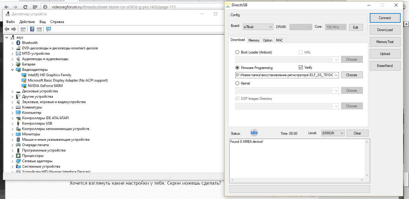

  4. Да вроде как по инструкции делаю. Пишет
    Found 0 busses, 0 devices changed
    Found 0 AMBA device!

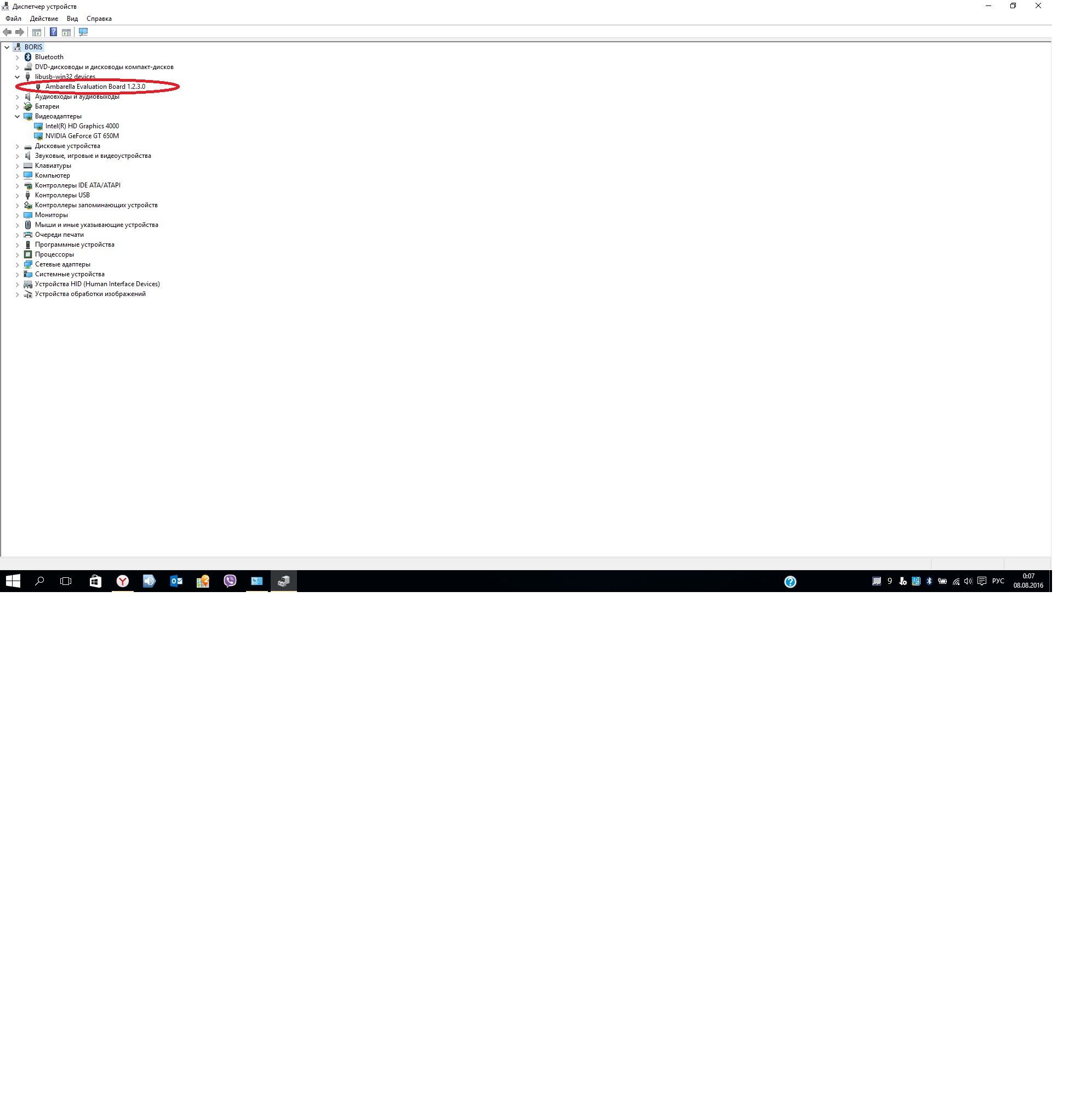

  10. С этим разобрался.
    Каким образом?
    Кабель рабочий проверил на навигаторе. Порты менял.
    Да вроде всё делаю по инструкции.
    Проблемно.
    Ну это я знаю.
  11. В диспечере драйверов увидишь.
    Когда подключаешь к компу, то что пишет? Блямкает при подключении?
    Обычно пишет, что устр-во работает неправильно. Это значит, что родные дрова изменены каким-то образом и криво стают. Приходилось с родного сайта дрова чипсета заново загонять, когда писал что неправильный дескриптор.

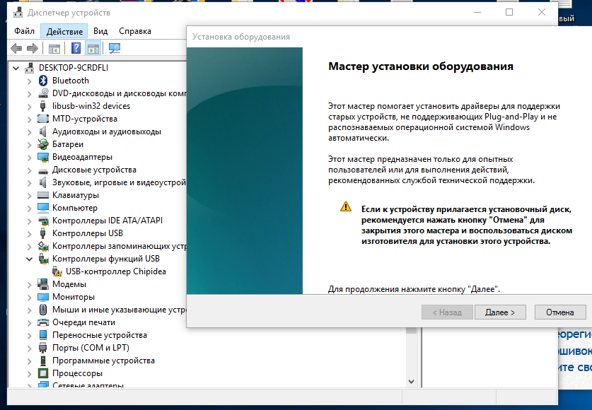

  12. Открываем диспетчер устройств
    Подключаем рег кабелем к компу. Нажимаем ЗАПИСЬ и держим не отпуская,тыркаем зубочисткой сброс,тыркаем ВКЛ и только теперь отпускаем ЗАПИСЬ.
    Теперь смотрим что происходит на экране и диспетчере устройств и рассказываем тут.

    Пардон, забыл что сначала запускает Директ USB со всеми настройками.
    Хочется взглянуть какие настройки у тебя. Скрин можешь сделать?

  14. @диман79
    При подключению ВР к ПК с зажатой кнопкой REC должно быть так -
    Если определяет как у меня, должно подключится, если не подключается - ручками удаляем из диспетчера и указываем в ручную путь на драйвер.

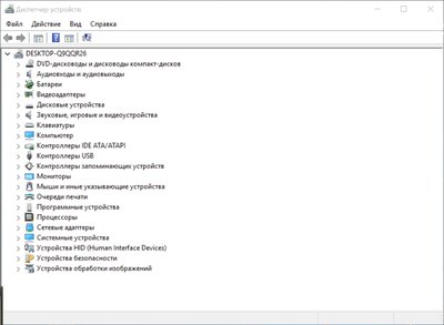

  15. Дополню видео. В момент бульканья я подключал кабель и производил нажатие кнопок.В первый раз соединение не прошло.Винда 10_64
    https://yadi.sk/i/cWbrYwqJtzq3M
  16. Ну как?
    Что получается.По полочка опиши.
    По идее полежал ноч и должно получится.
  17. К сожалению не выходит.
    К сожалению нет. В диспетчере устройств не появляется
  18. Переустанови все дрова на компе заново.Драйвер -паком можеш.

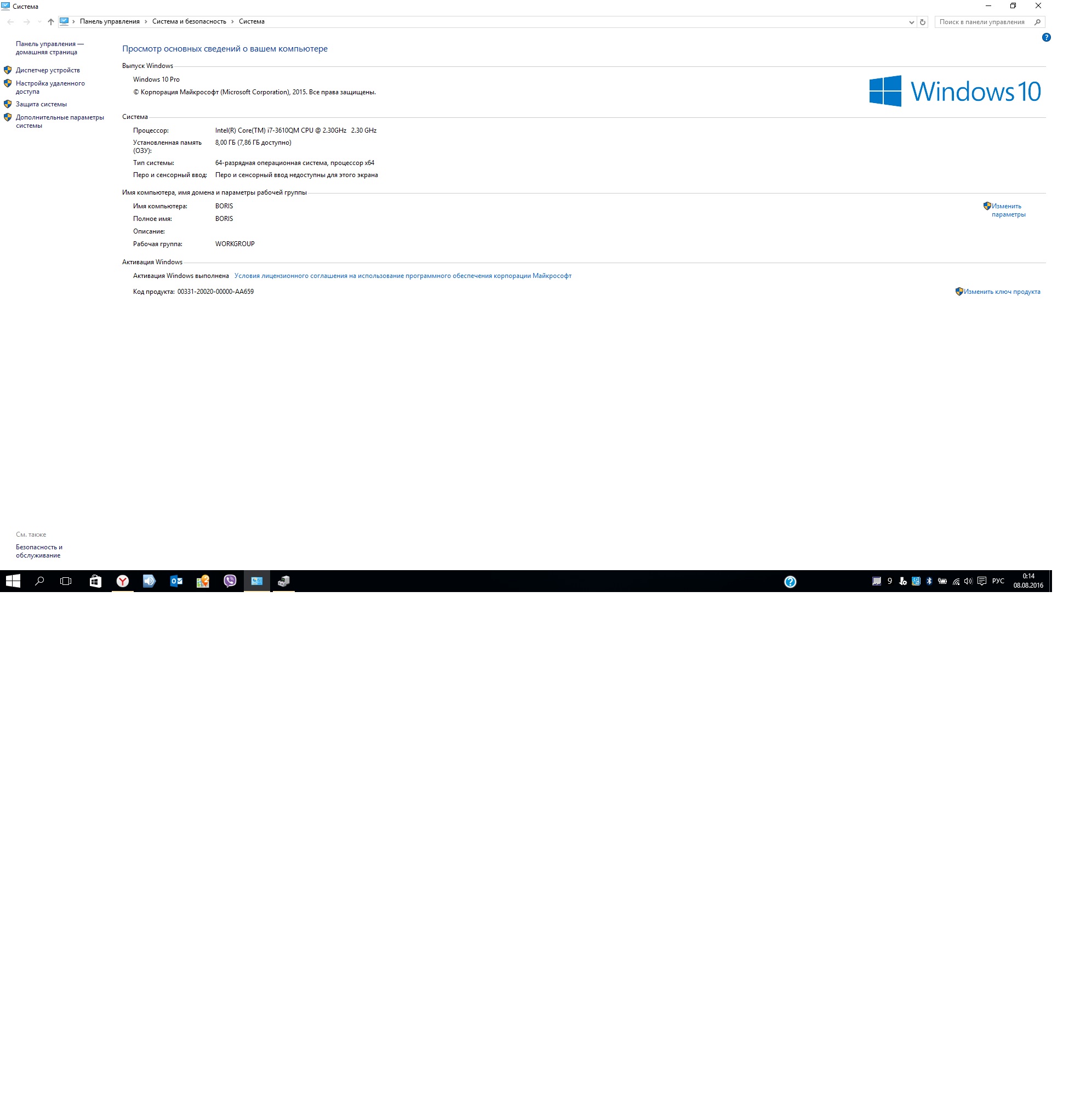

    А лучше с родного сайта.Если винда 10 наложена на 8 то дрова так и будут слетать.10 хорошо работает если установлена с нуля.Тест нужен загрузчик и установщик вин10.У тебя продлемы еще и с видео дровами.Тоже не стают?
  19. Так и есть десятка на восьмёрке лежит.
