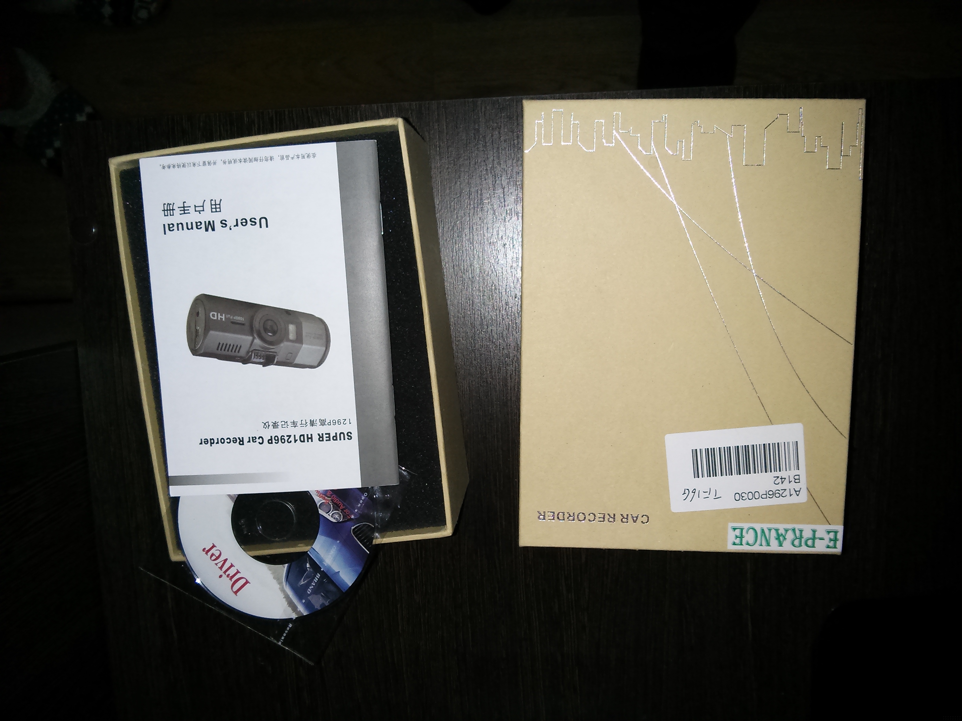

    А фото коробки нет?
    #1574 Hvostik, 30 дек 2014
    --- Сообщения Объединены, 30 дек 2014 ---
    фото коробки, до этого была версия EPA95FMHZDGE.141007.V1 . блин фото вверх ногами, но вроде понятно. сброс и резет делал
    интересно, а на начальную прошивку возможно откатиться, или надо искать у кого такой же, делать бекап и прошивать на старую? или все же эксперементировать с SS?
    #1575 евгений76, 30 дек 2014
  15. Откатиться не получится. Бэкап,у меня сделать не получилось.и врятли у кого есть EPA95FMHZDGE.141007.V1.
    По дате и версии она такоя же как на моих при покупке. Я бы попробовал прошиться на август версию от V3., других просто нет на сайте.Я после того ,что выложил на видео, просто с карточки поставил на свой родную прошивку. Проблем не возникло. А что терять, если уже не работает. Вот ссылка на прошивку от 7510-G.v3
    https://yadi.sk/d/XDKeUZt0diJUc
  16. т.е. файл я сейчас скачал, просто закинуть его на флеху, и в регик? а он сам все определит?
  17. Да, всё так же как обновлял до этого.
    Сначала подтвердить обновление, затем оно дойдет до 5\6 и погаснет 100% . После этого зубочисткой тыркнуть в отверстие. Включить и снова согласиться на обновление-потом появится сообщение ,что обновление завершенно. Удаляем файл с карты и пробуем включить рег. Можно конечно еще раз попробовать прошить от V2.
    Риск конечно есть, но сейчас же всё одно он полутруп.
  18. Hvostik, заработал!!!! меню со всеми прибамбасами, как и хотелось, завтра как раз к теще по трассе рвану, заодно и проверю. огромное спасибо за помощь, после завтра я в наряде, в смысле на службе, оттуда обязательно отпишусь как он себя ведет. еще раз огромное спасибо за помощь. с наступающим!!!
