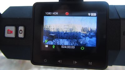

    Еще заметил кривую работу Датчика движения. Остальное вроде в норме, больше суток проработали в режиме HDR NTSC 28Мб\сек.

  15. Хандрит регистратор при записи. SHD в высоком качестве NTSC, 1080 HDR NTSC в высоком качестве. В PAL кажется нормально.

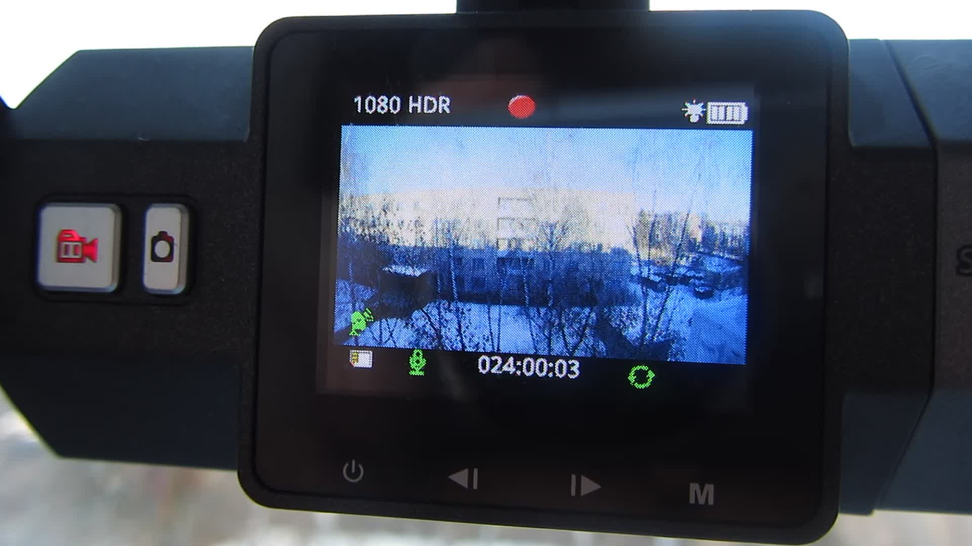

  18. Тест в статике не выявил сбоя на 3-х телах в течении ночи и до сих пор, все ролики целые.
    1.NTSC, ролики 3-х минутные 28мб\с, 2560х1080 - ОК.
    2.NTSC,ролики 5-и минутные 28мб\с,2404х1296 - ОК.
    3. NTSC, ролики по минуте 28мб\с , 1080HDR - ОК.
    Когда три рядом висят, то мешают друг другу в приеме GPS. Но когда спутников много в зоне видимости-работают нормально.
    Буду дальше себе мозг выносить.:D
