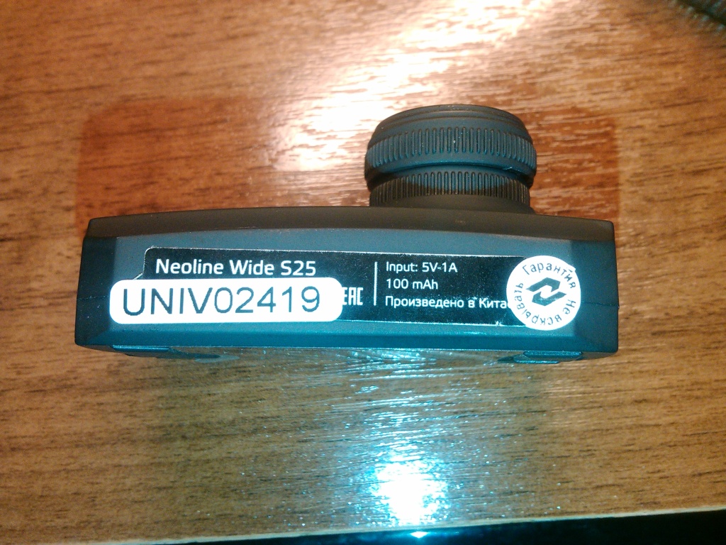

  4. всем привет.купил регик Neoline Wide S25,не включалсят ИК диод,решил перепрошиться,прошшивку брал с оф.сайта для s/n: WS250316C0001 и далее.Теперь при включении черный экран.Я так понимаю,что прошива не под мой регистратор.Вот моой серийник.С ув.Алексей.

  6. Здравствуйте! Тоже проблема с регистратором Neoline Wide S25. Попробовали поставить прошивку с сайта (штамп даты и времни, номер авто), регистратор включался, но просто горел серый экран. Потом попробовали прошивку для него с этого сайта, регистратор включается, меню все работает, но как только начинается запись, через секнуды 2 замирает, и экран становится полосатым. Скажите, пожалуйста, какую прошивку можно поставить для серийного номера S251015C1330. Спасибо!
  7. Те же симптомы,что и у Вас,поставил прошивку с этой темы.Работает без проблемм,но при включении записи,пишет три сикунды и виснет,на экране полосы.Нашел,как избавиться от этого,но думаю это не выход.Отключите датчик удара,все должно наладится.Повторюсь это не выход,а нужна другая прошивка.Ждем помощи от компитентных людей.
  8. Попробовал, дейстивтельно, отключение датчика помогло, запись идет! Спасибо за совет! Пока хоть так поездить, но конечно, надеюсь, тех. поддержка поможет с прошивкой.
