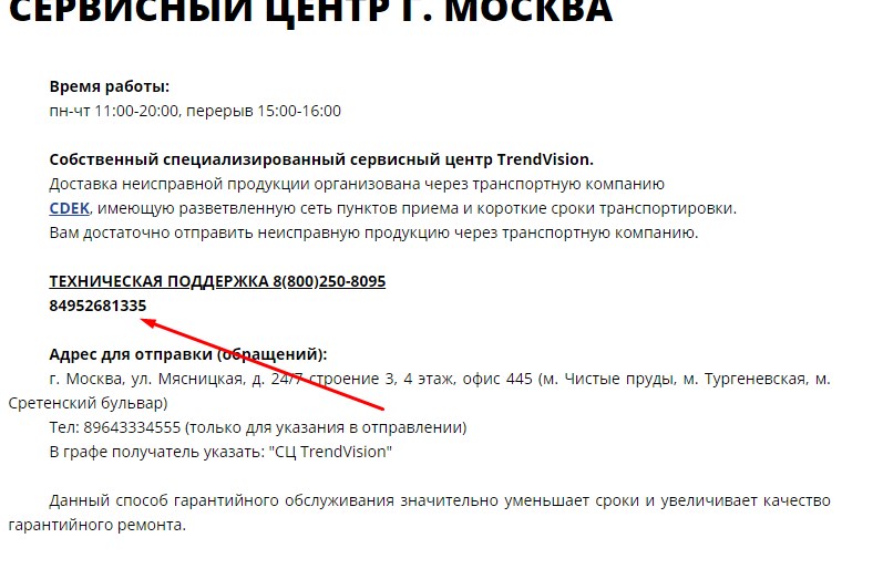

  2. Вы Человечище! Дозвонился.
    Выслушали внимательно. Отказали)
    пс. спросил по поводу консультаций на форуме. Дескать, был человек, помогал... Промолчали.
    UPD. Ответили на мэйл. Рассказали о некоторых переменах в работе фирмы. Внимательно отнёсся к проблеме. Таки руки перестали тянуться попробовать Viofo, который так давно мне был интересен))
