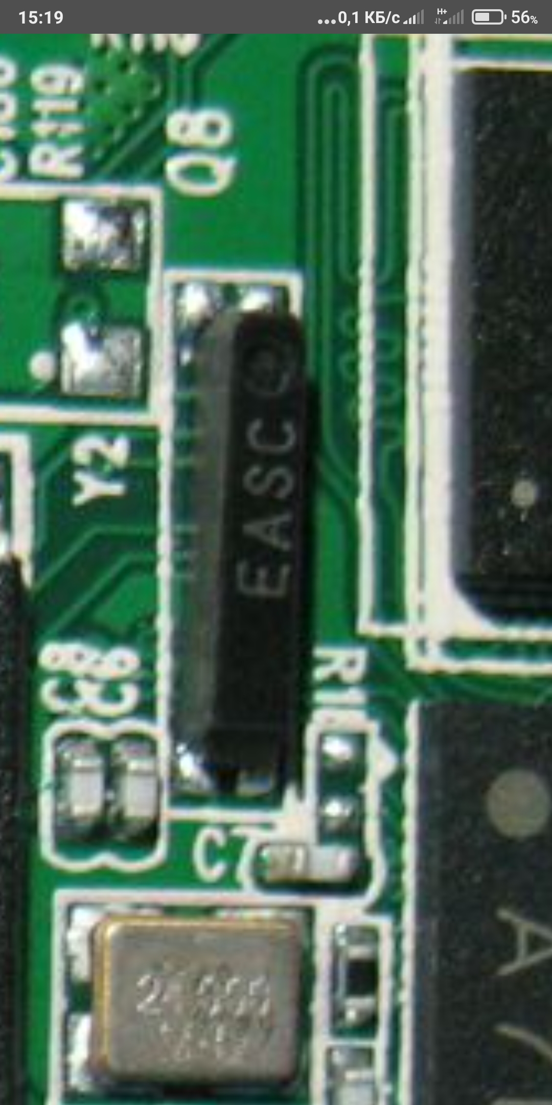

  2. Приветствую. На плате есть один элемент - кварцевый резонатор. Так вот, если он теряет контакт с платой, то рег перестаёт включаться. У меня была такая проблема в обоих моих регистраторах. Описание и решение здесь и далее по ходу темы. Возможно, у Вас такая же неисправность. Проверить легко. Разобрать рег для доступа к плате и подключить к нему питание. Если при лёгком нажатии на этот элемент синий светодиод засветится или моргнёт, значит проблема в этом кварце. Тогда остаётся пропаивать контакт, если, конечно, есть хоть какие-то навыки в ремонте подобных устройств. Если светодиод не отреагирует свечением, значит причина другая.

    Я так понимаю речь идёт о об этом

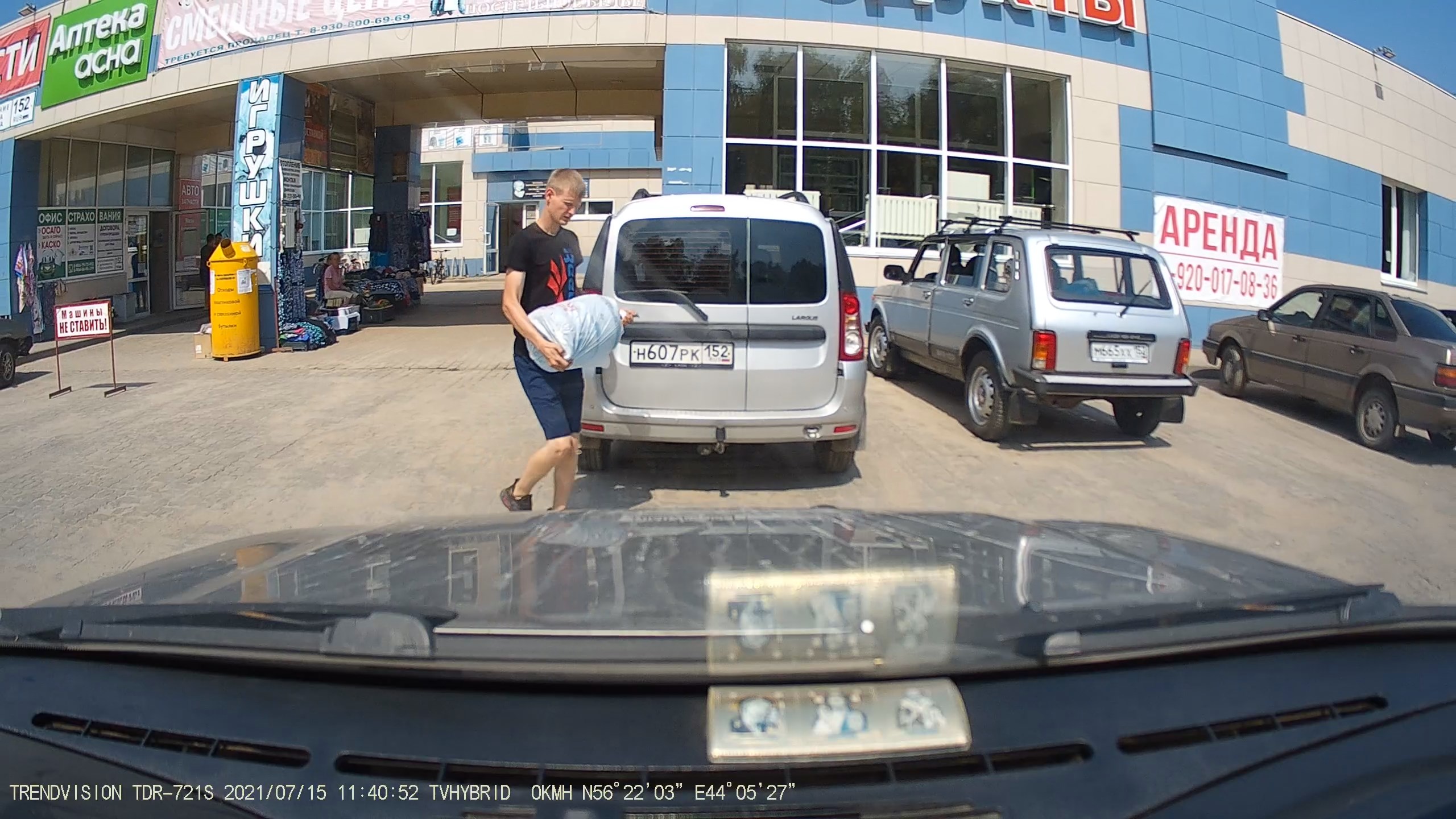

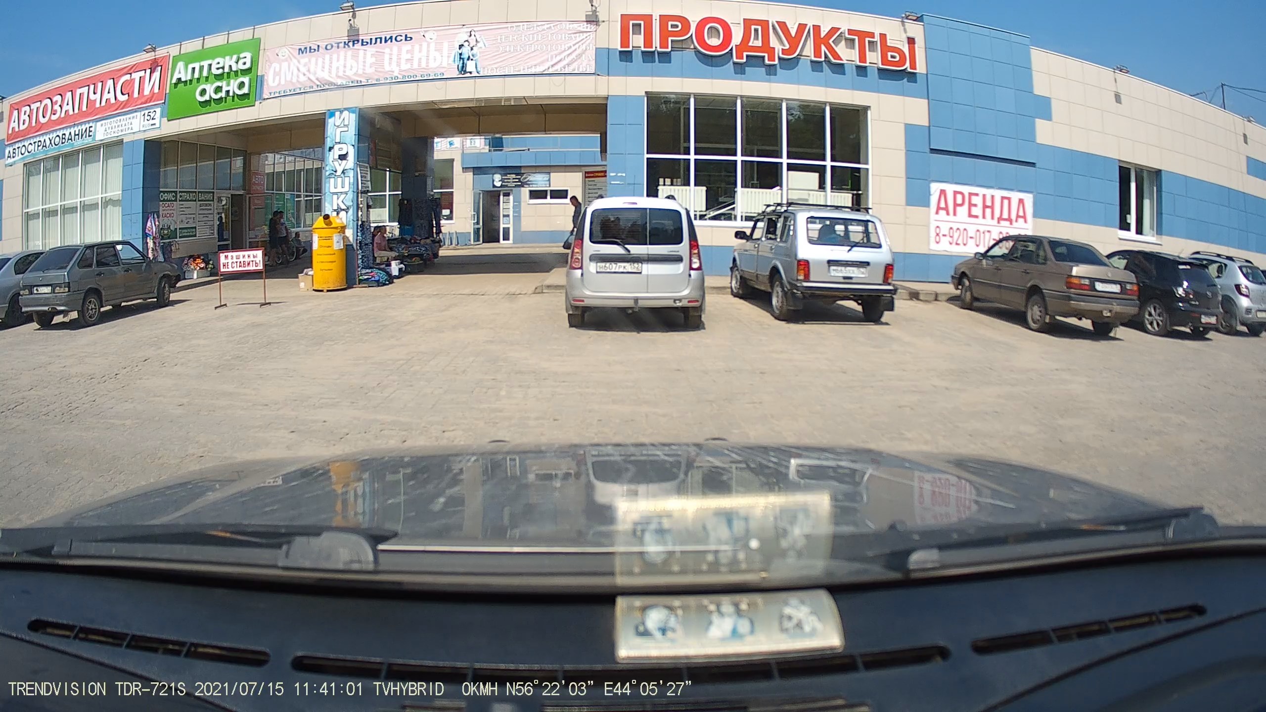

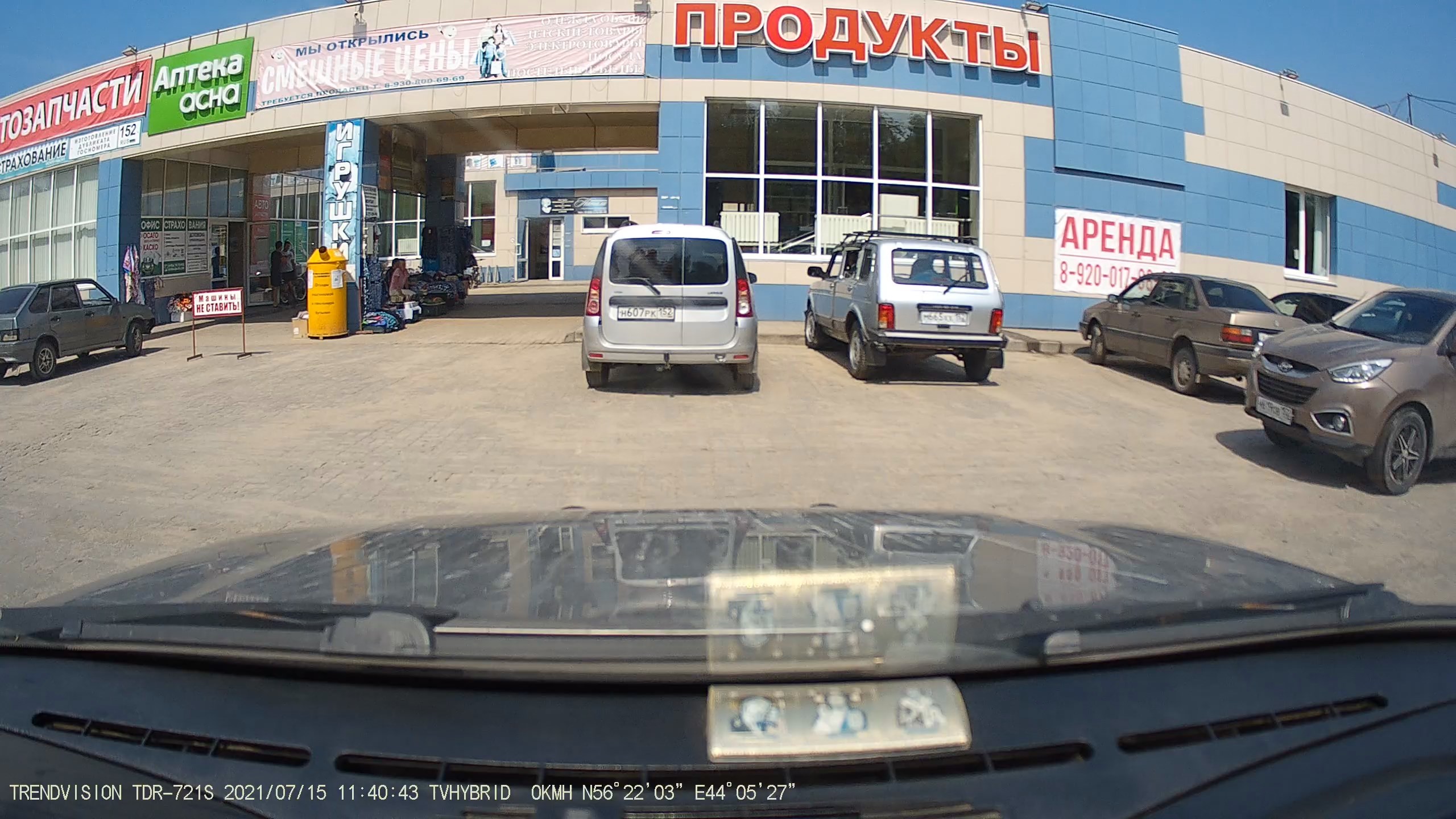

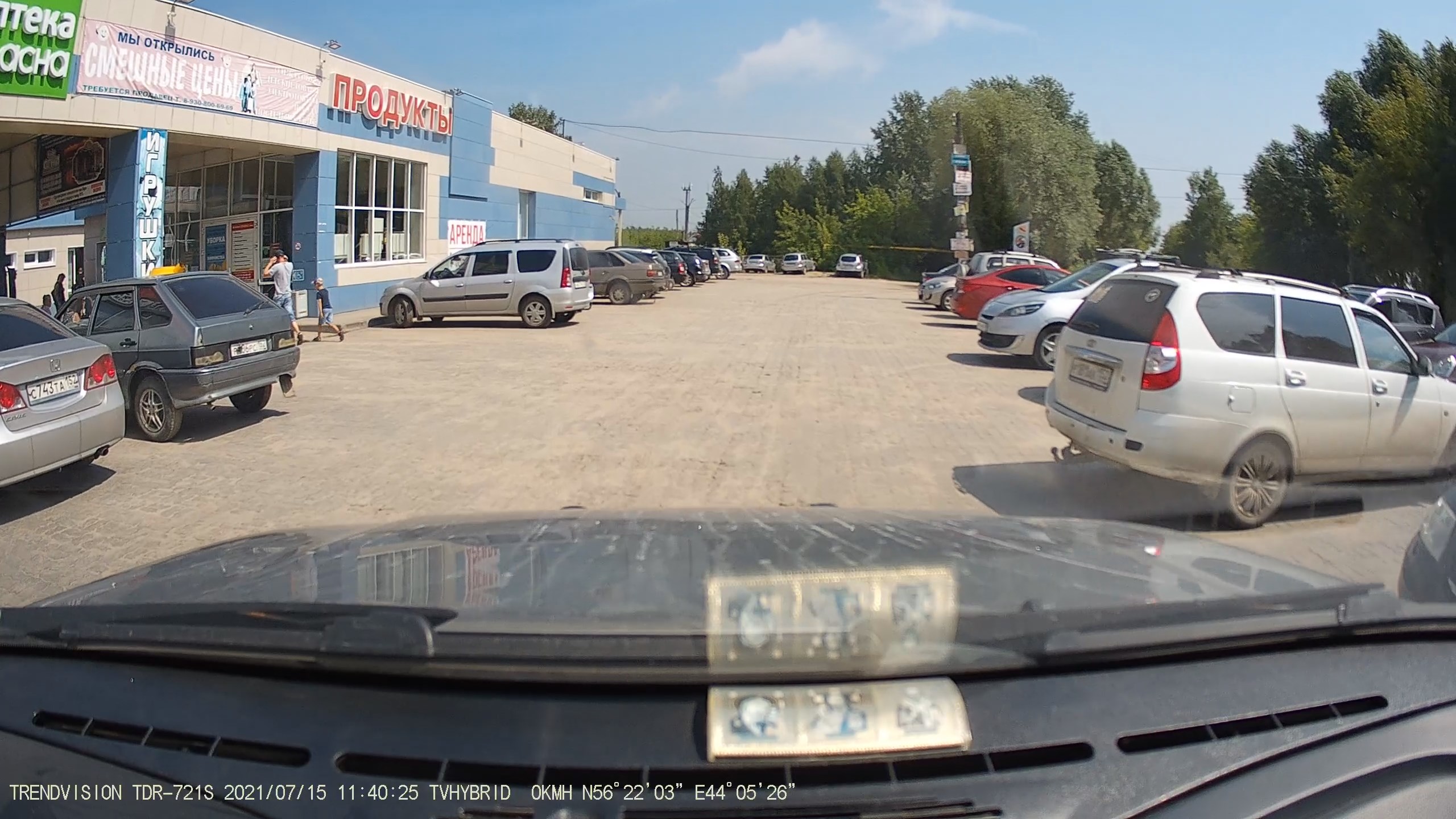

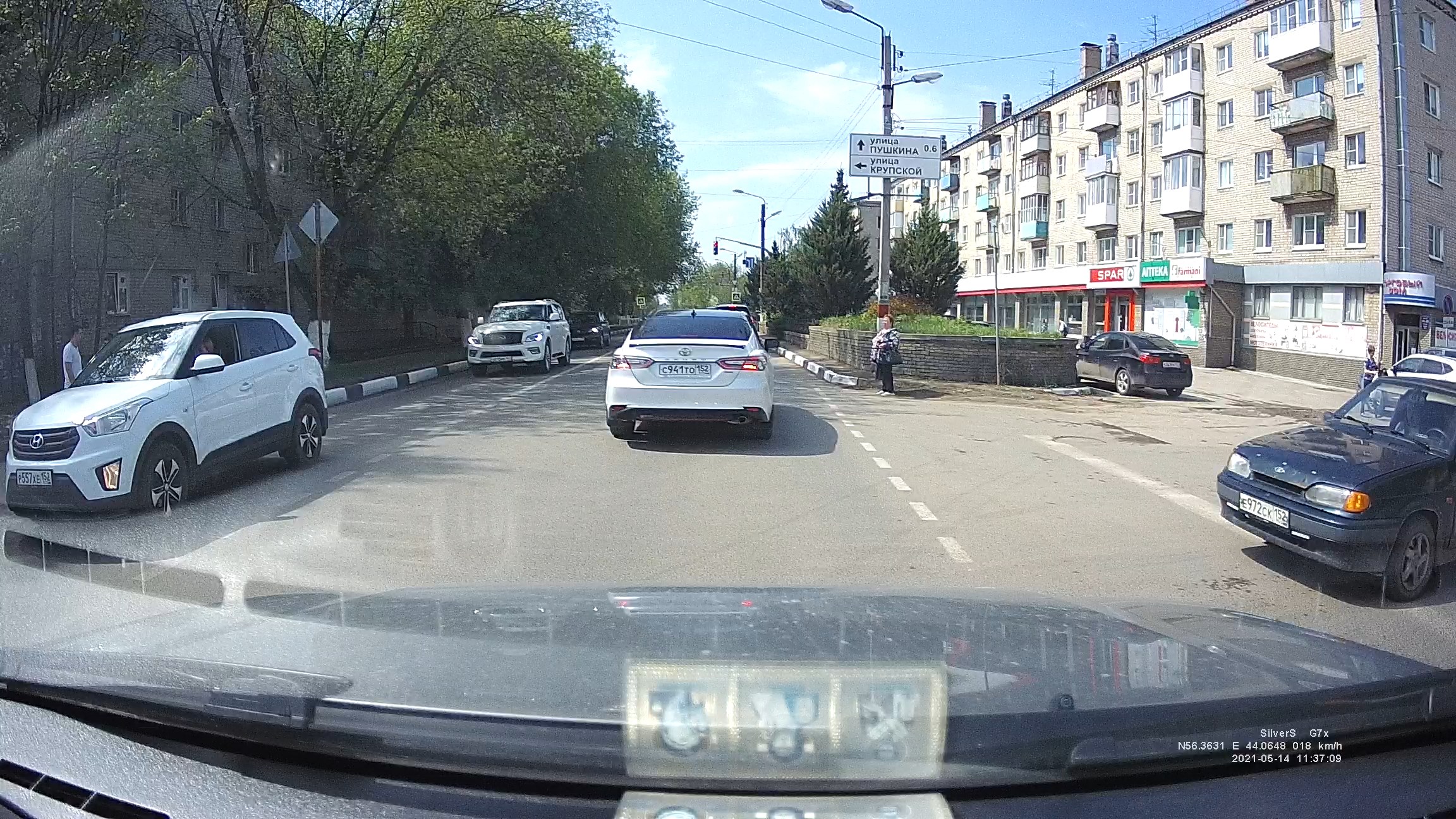

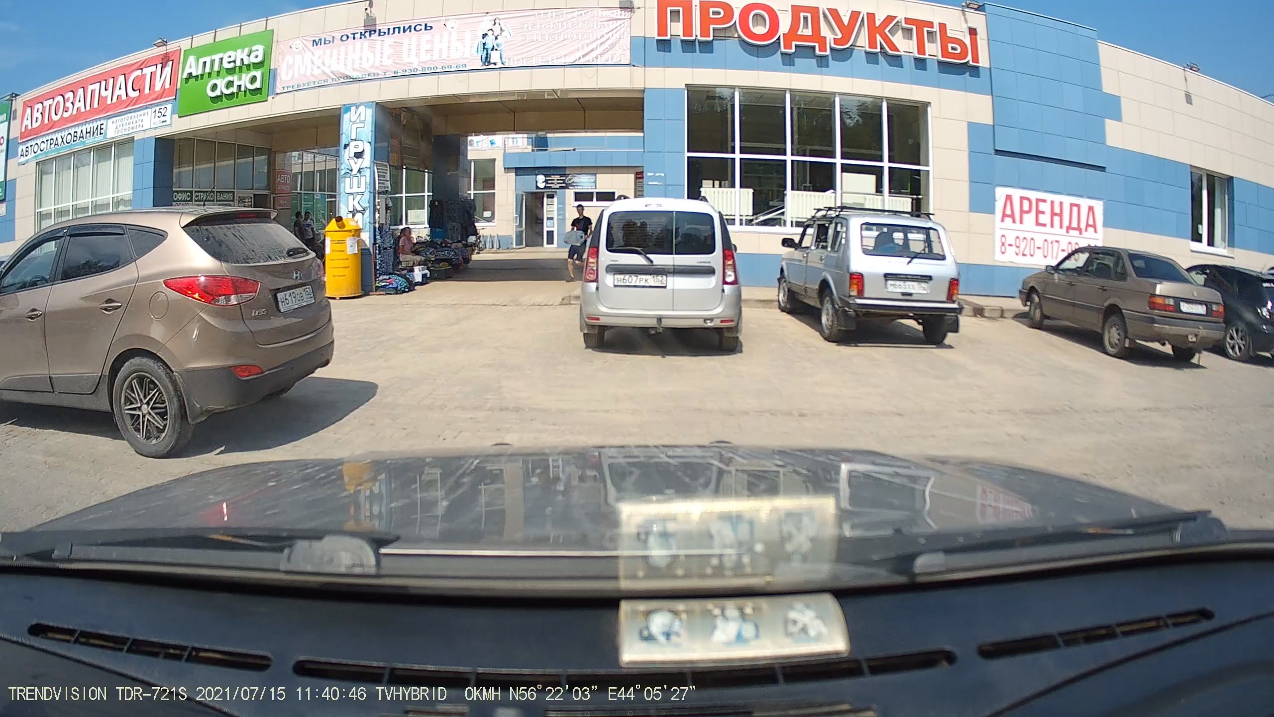

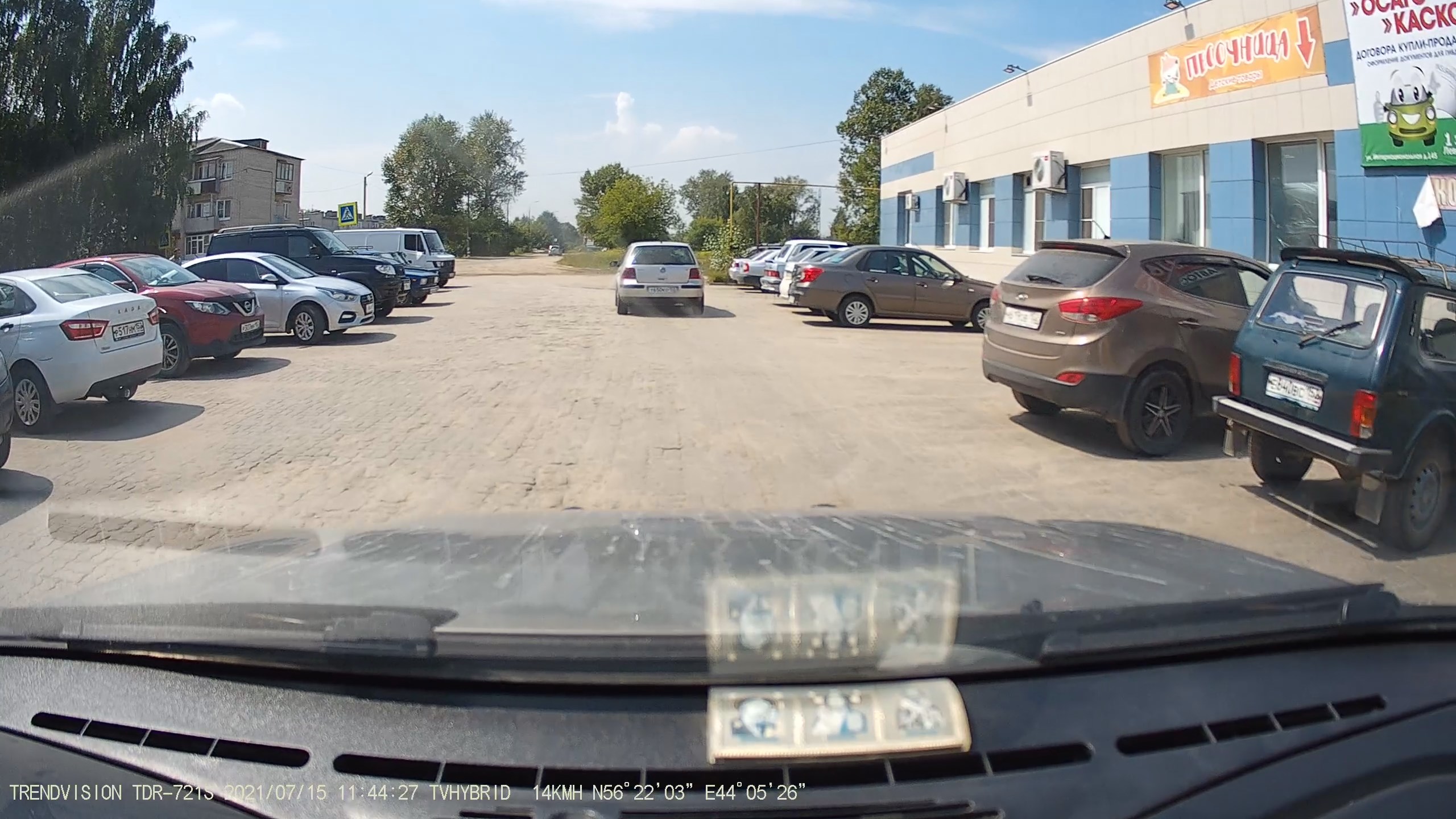

  18. Здравствуйте! Отправил письмо на : info@trend-vision.ru , проблема заключается в следующем: регистратор TV 721S ( EVO? ) замыливает картинку с правой стороны скрины прилагаю. Хотелось бы узнать мнение представителя. Спасибо!
    01_20210715114021_000855.TS_snapshot_00.04.879.jpg 02_20210715114420_000859.TS_snapshot_00.06.836.jpg 03_20210715114021_000855.TS_snapshot_00.23.264.jpg 04_20210715114021_000855.TS_snapshot_00.26.545.jpg 05_20210715114021_000855.TS_snapshot_00.32.187.jpg 06_20210715114021_000855.TS_snapshot_00.41.398.jpg
  19. Не представитель.
    Выложите видео оригинал.
    Самый простой способ узнать о замыливании правой стороны, дабы исключить неочищаемую сторону лобового стекла, снимите такие же видео вне автомобиля(с улицы). , Постараться не дергать ВР при съёмке.

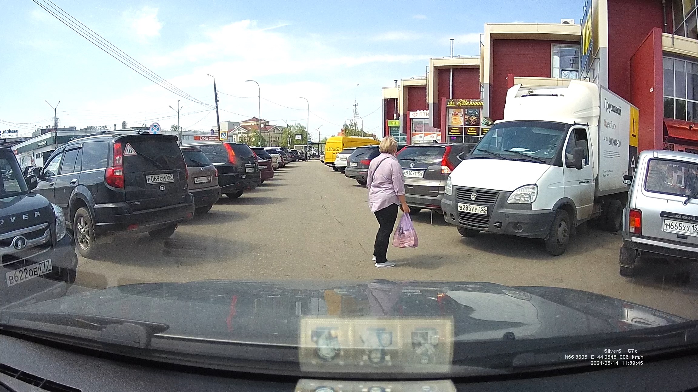

  20. Попробую, надо обшивку снимать т.к. нет другого мини usb. Скрины предыдущего вр. Висел на том же месте.
