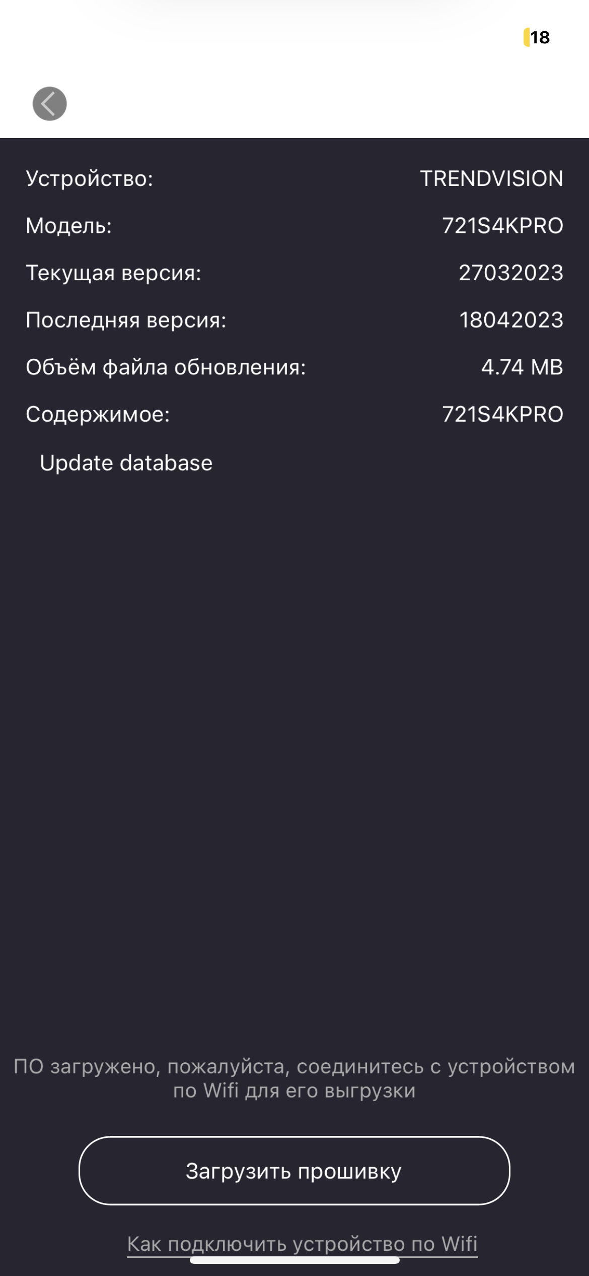

  13. Добрый день. В официальном мобильном приложении есть обновление базы от 18.04,2023 оно с ошибкой. Не уславливается. Копируется на видеорегистратор 721s. Обновление базы стоит на ноле процентов (ждал 20 минут) сброс настроек и форматирование карты памяти не помогло. Форматирование карты помогло лишь убрать постоянную загрузку базы.

  14. Под официальной техподдержкой я подразумевал звонок по указанному на официальном сайте номеру телефона в рабочее время.
    На форуме официально вам никто не ответит.
  15. Скорее всего, дело не в БД-камер, а в какой-то непонятной проблеме самого ВР. По крайней мере, у меня аналогично на Trendvision Combo, и еще видел похожие сообщения.
    Сам процесс обновления БД-камер (так понял) - это копирование ВР файла обновления с внешней карты памяти на внутреннюю, с предположительным его переименованием - суть, по какой-то причине старый файл БД-камер не даёт себя заменить (удалить).
    При всем этом, прошивки на ВР - устанавливаются, входящая в прошивку БД-камер - работает, проблема лишь в том, что для моего ВР они старые очень - 2017 год.
    Также, ставил старые БД-камер за 2021, которые когда-то устанавливались - сейчас устанавливаться не стали, ошибка осталась.
