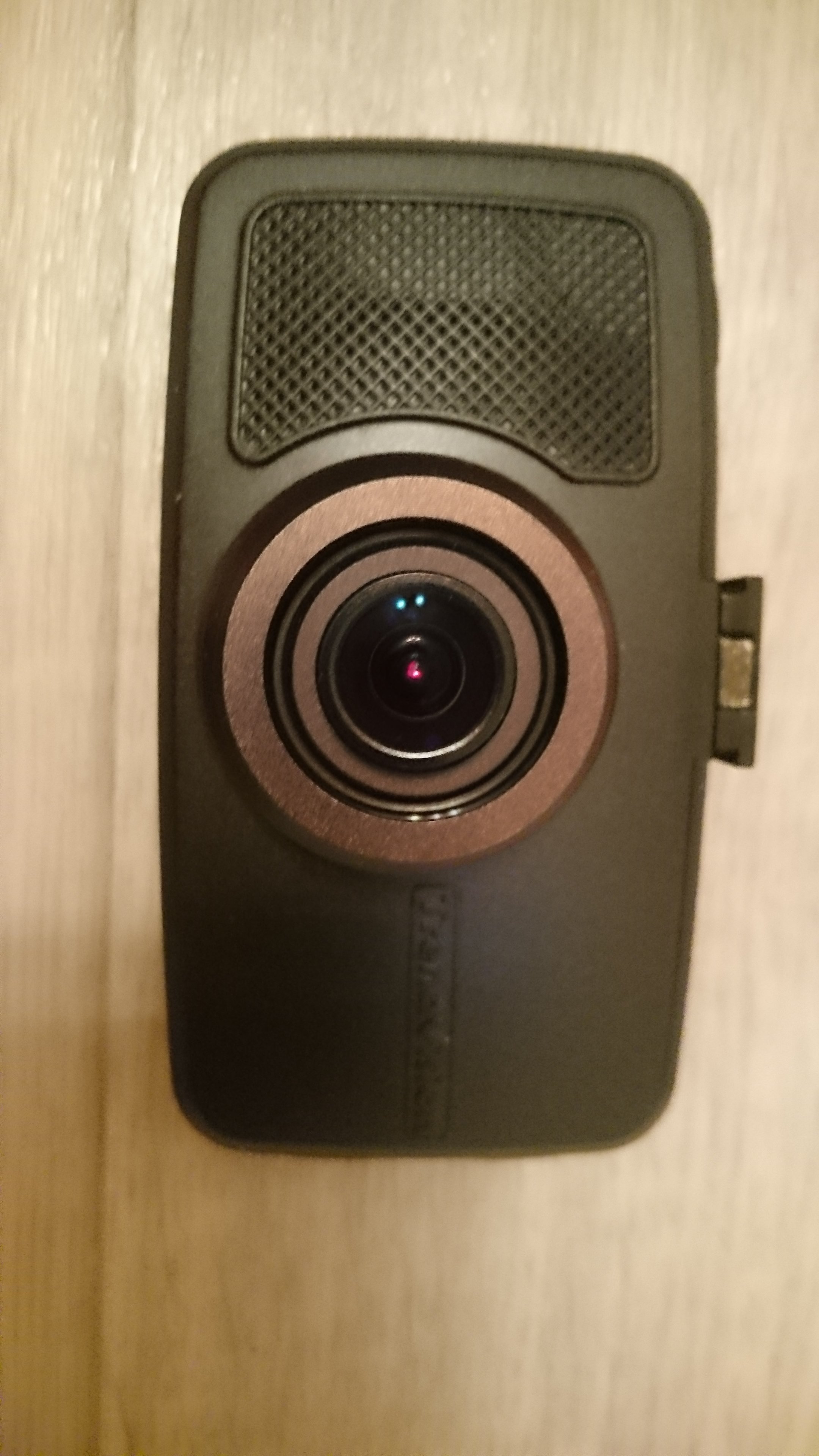

  11. Всем привет. Имею маленькую неприятную проблему. У TDR718 на объективе есть металическое кольцо, к которому магнитится полярик. Так вот, оно у меня болтается внутри и гремит. Такое появилось после возвращения ВР из сервисного центра. Раньше не придавал этому значения, а сейчас это начинает напрягать. Скажите, эту маленькую неприятность можно как-то легко устранить самостоятельно? Или это сложно? И как самостоятельное вмешательство может повлиять на гарантию?
