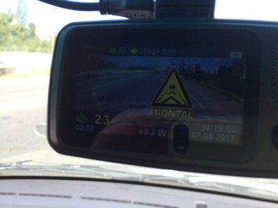

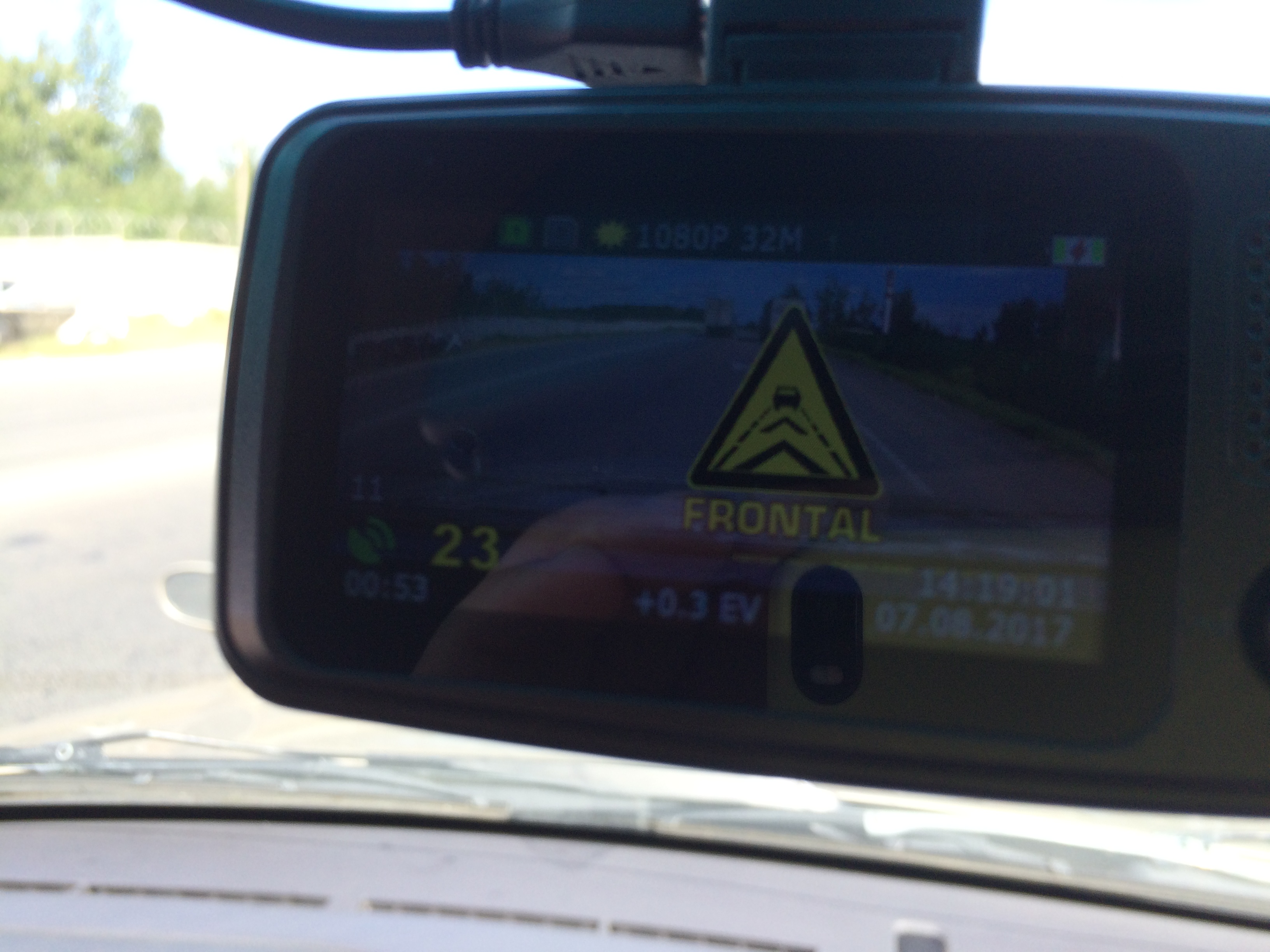

  9. Добры день! Подскажите пожалуйста, у меня стоит последняя официальная прошивка и стоят официальные базы от 05.08.2017. Все качал с официального сайта TrendVision.
    Но когда я начинаю движение, регистратор постоянно предупреждает о лежачем полицейском. Постоянно пищит без дела, невозможно ехать. Подскажите пожалуйста, как устранить этот сбой?
  10. А можно видео?
  11. Сейчас проехался, что бы записать видео и сфотографировать экран ВР при появлении предупреждения. Раздается противный звук и появляется вот такая вот картинка. Если не всматриваться, то очень напоминает лежачего полицейского.
    Как я понял, это cистема предупреждения о фронтальном столкновении. Отключу ее сегодня же.

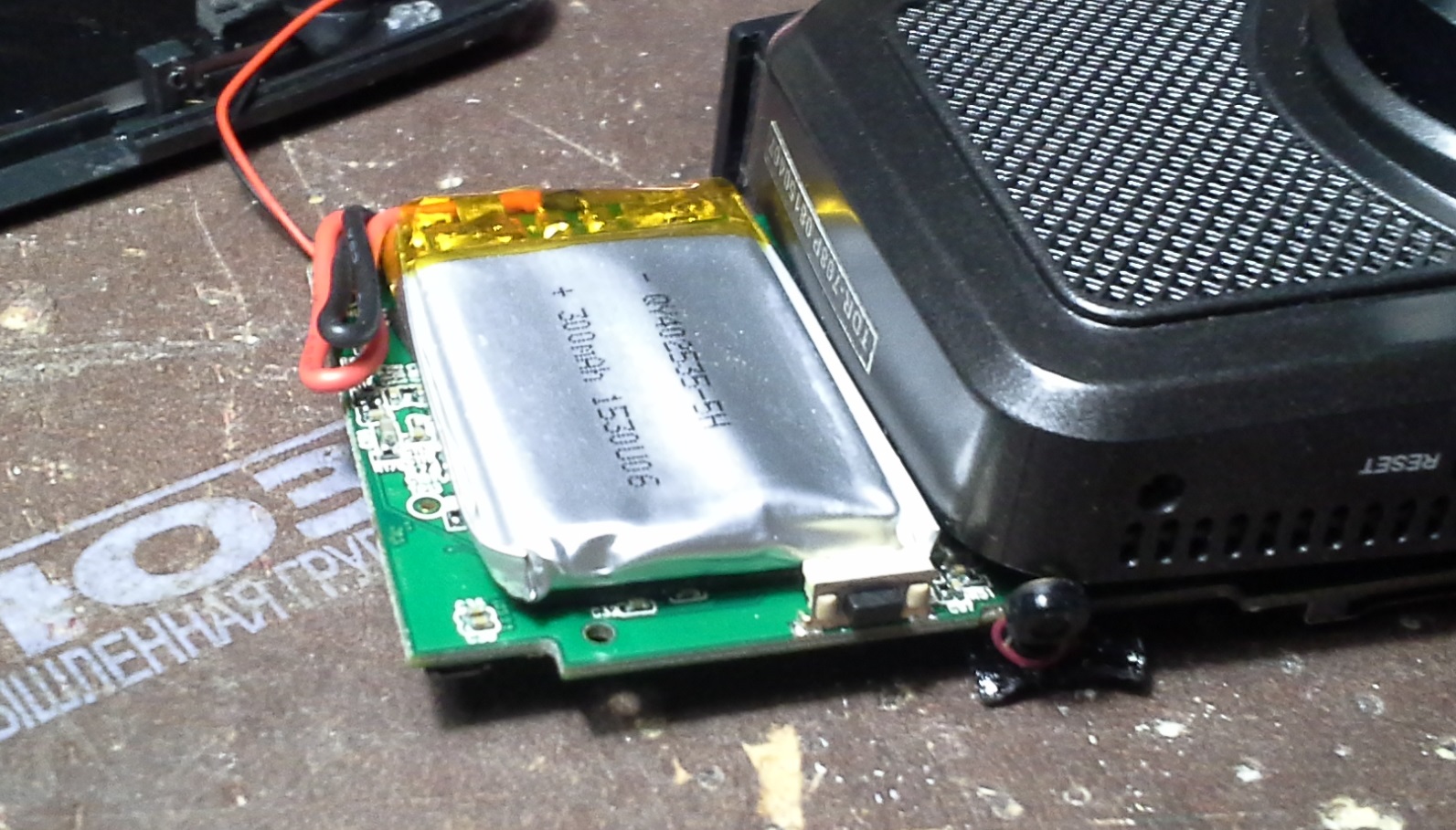

  20. 20170811_172954.jpg Здравствуйте!Подскажите,такое состояние батарейки требует ее немедленной замены?Симптомы-частый слет прошивки.Регистратор TDR-708.
  21. @aleks 31
    Меняйте. Хуже не будет. =)
